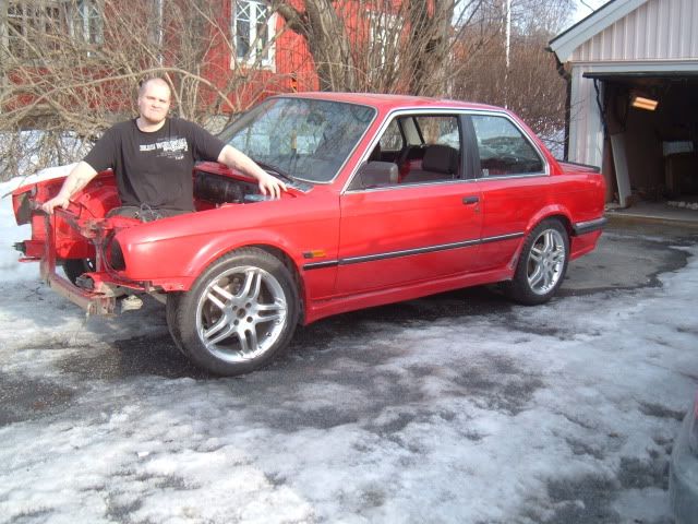

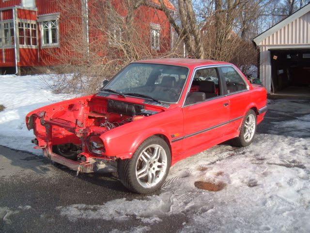

Idag blev de lite mer gjort. Test montera fälgar på ena sidan för att se hur det ser ut. 235 blir för brett fram och tar i hjulhuset precis innan fullt rattutslag. Men två däck måste ändå bytas ut så tänkte köpa smalare. Någon som vet om de ser bra ut med 215 däck på 7.5" bred fälg?

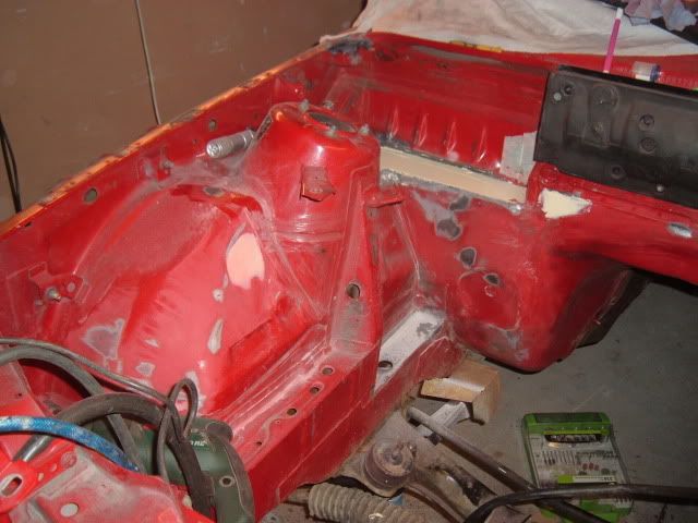

Sen började jag kapa bort lite onödiga saker i motorutrymmet för att få ett lite mer cleanare look.
http://i131.photobucket.com/albums/p304/3_PleX/bmw/DSCF1432.jpg
Lite skillnad tongue
http://i131.photobucket.com/albums/p304/3_PleX/bmw/DSCF1434.jpg
Svågern får agera tyngd för att få ner den lite fram nu när motor och växellåda är ur.
http://i131.photobucket.com/albums/p304/3_PleX/bmw/DSCF1439.jpg
Tycker fälgarna gör sig rätt bra på bilen smile Bakfälgarna ska ut 8mm till, men hjulbultarna var för korta så fick provmontera utan spacers.

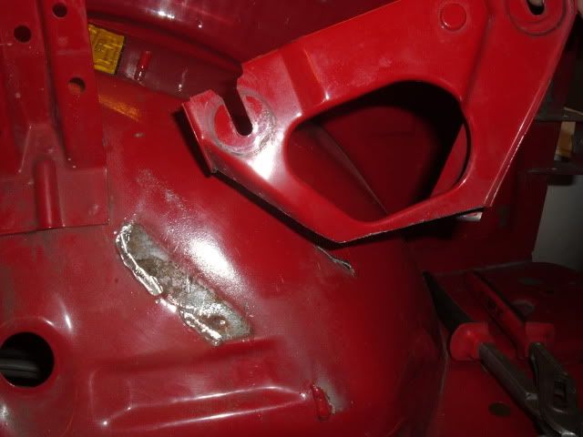

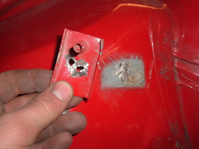

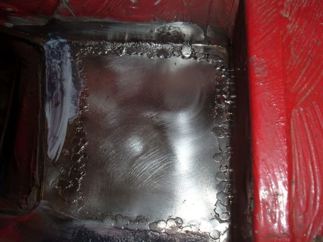

Sen började jag slipa punksvetsar. Funka kanon med dremel. Bort med den.
http://i131.photobucket.com/albums/p304/3_PleX/bmw/DSCF1443.jpg
Bort me den också.
http://i131.photobucket.com/albums/p304/3_PleX/bmw/DSCF1445.jpg
Den där fick också offra sig.
http://i131.photobucket.com/albums/p304/3_PleX/bmw/DSCF1447.jpg

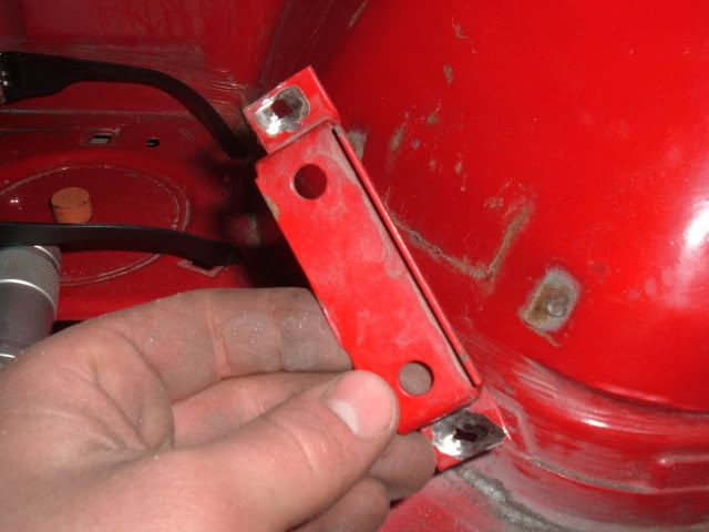

Batteriet ska flyttas bak så batterihyllan får säga tack å hej. Han iallafall grovkapa innan Harry blev arg.....
http://i131.photobucket.com/albums/p304/3_PleX/bmw/DSCF1448.jpg
... och gav mitt finger en omgång tongue Blev som tur va inge farligt, bara ett litet snitt i fingertoppen.

Jag tycker mina 195or e för breda för 7,5", hehe, men det är nog bara jag tongue
205or på 8,5" blev kanon wink

haha jahaja, men jag vill inte ha stretchade däck. På plåtisarna sitter 185or och dom är 7.5". Inte riktigt min smak.

Hade 205or på 7" på min E30, dock med VW-ET så dem hamnade lite långt in. Men dem tog inte i, så 215 me rätt ET, eller lite lägre blir nog perfekt wink

e30 har et 35 org va? tror mina jag har nu också har 35 om jag inte hinns fel :S

Helt rätt....38 på VW....ET30 hade vart perfekt på E30 wink
okej smile ska ha 8mm spacers bak och 5mm fram smile

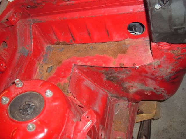

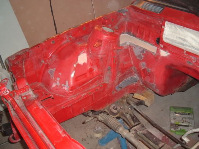

igår kväll natt blev de ett litet ryck i garaget.
http://i131.photobucket.com/albums/p304/3_PleX/bmw/DSCF1453.jpg

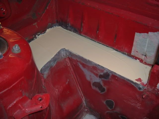

Bytte ut en bit plåt där gamla batterihyllan var.
http://i131.photobucket.com/albums/p304/3_PleX/bmw/DSCF1454.jpg
spackla då den inte var helt rak smile Ligger ett lager glasfiber under.
http://i131.photobucket.com/albums/p304/3_PleX/bmw/DSCF1455.jpg
Idag ska jag slipa ner spacklet och sen grunda smile
http://i131.photobucket.com/albums/p304/3_PleX/bmw/DSCF1456.jpg
Snyggare utan alla konstiga fästen wink

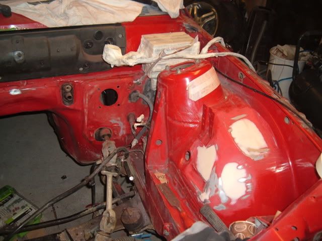

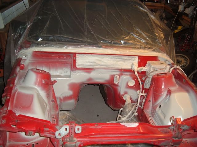

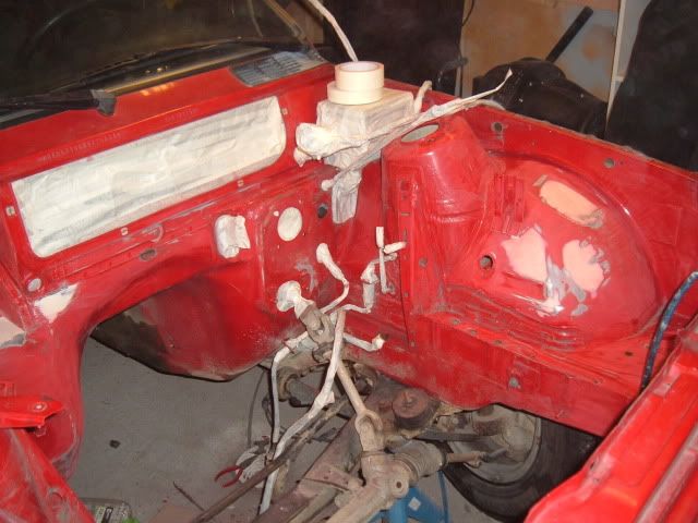

Idag har de slipats och grundats, så imorgon blir de till att lacka. Vill tack min kompis sivert som hjälpt mig hela helgen!
http://i131.photobucket.com/albums/p304/3_PleX/bmw/DSCF1479.jpg
Mattat ner allt och riktat färdigt.
http://i131.photobucket.com/albums/p304/3_PleX/bmw/DSCF1480.jpg
Likaså här, Sivert som stått för den fina maskeringen big_smile
http://i131.photobucket.com/albums/p304/3_PleX/bmw/DSCF1483.jpg

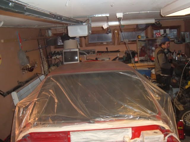

Maskera in bilen så den inte blir prickig.
http://i131.photobucket.com/albums/p304/3_PleX/bmw/DSCF1489.jpg
Blanda grund.
http://i131.photobucket.com/albums/p304/3_PleX/bmw/DSCF1491.jpg
Så slutligen grundat. Ska slipa ner det imorgon sen gå över allting med våtslip innan lack smile
//Erik
93 Inlägg
25 mars 2012
#240
Blev ju kanon bra de där. Kör hårt nu så kan vi hinka ner motorn i veckan :-)
