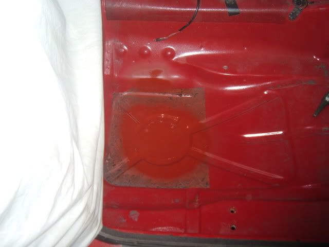

Tar och gör en update. Var ute en sväng igår men han inte göra så mycket innan 2 polare kom å stormgästa... så det blev att lira lite fotboll istället tongue sen var jag ut en sväng idag oxo och fick lite gjort smile
Bara rostlagning så inte direkt mycket att se. Men det ska ju också fixas smile

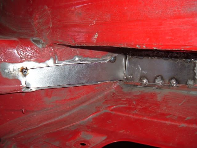

Nedreplåten helsvetsat och över dit punktad.
http://i131.photobucket.com/albums/p304/3_PleX/bmw/DSCF1158.jpg

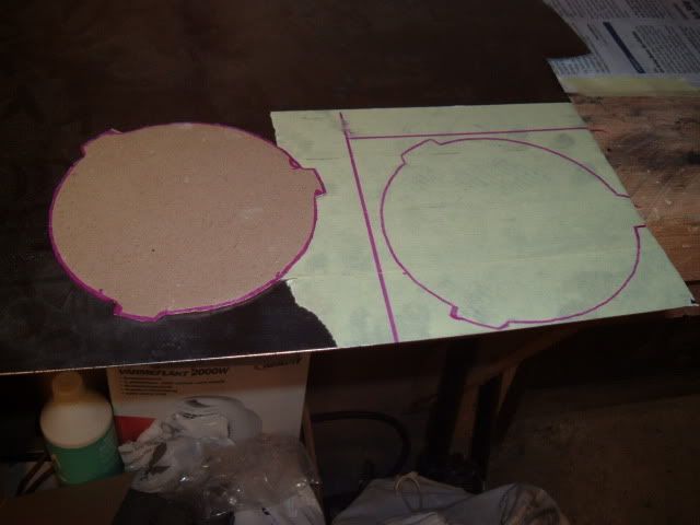

Kartong, perfekt att göra mallar av!
http://i131.photobucket.com/albums/p304/3_PleX/bmw/DSCF1150.jpg
göra mall och rita av och sen klippa ut.

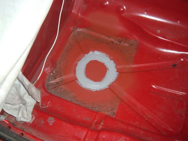

http://i131.photobucket.com/albums/p304/3_PleX/bmw/DSCF1156.jpg
och sedan svetsa.
http://i131.photobucket.com/albums/p304/3_PleX/bmw/DSCF1159.jpg

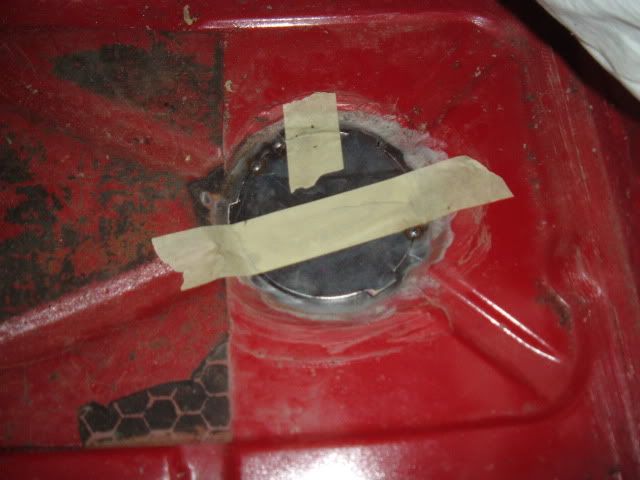

Hej, alldeles för länge sedan jag gjorde en uppdate. Men de har hänt lite i alla fall, alla rosthål är klara smile . Jag hade tänkt att ta bakvagnen från en 323a som jag skulle få ta av min svåger. Men det visar sig att själva "tallriken" som håller fjädern på plats, var helt sönderrostad. Så blir att leta ny. Så om någon har en 325 bakvagn till salu i Östersunds området så säg till! Behöver bara själva bakvagnen, inte diff eller dämpare, men gärna drivaxlar. Är även på jakt efter en e36 styrväxel, så skriv till om ni har en sån liggandes också!
Några bilder bara för att de inte ska bli bara tråkig text.

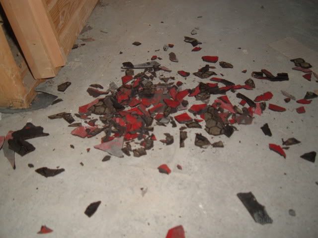

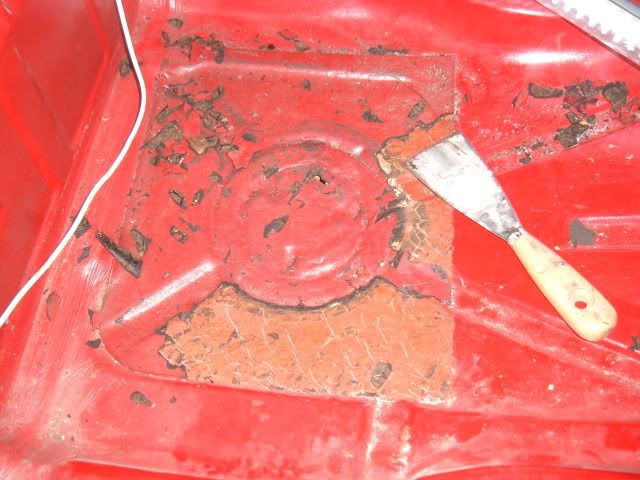

Skrapa asfaltsmatta är inge vidare roligt.
http://i131.photobucket.com/albums/p304/3_PleX/bmw/DSCF1171.jpg
UT!
http://i131.photobucket.com/albums/p304/3_PleX/bmw/DSCF1162.jpg
svetsa -> rostskydd
http://i131.photobucket.com/albums/p304/3_PleX/bmw/DSCF1174.jpg
-> kitt
http://i131.photobucket.com/albums/p304/3_PleX/bmw/DSCF1176.jpg
Allt för nu. NU MÅSTE JAG VERKLIGEN LIGGA I.... om jag ska bli klar tills jag fyller 18...

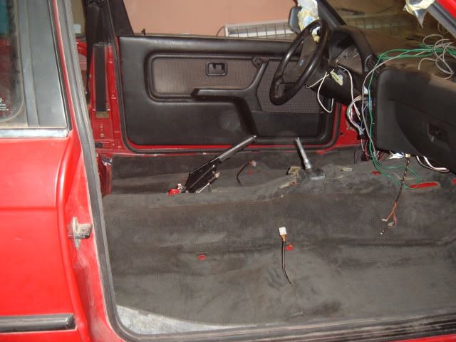

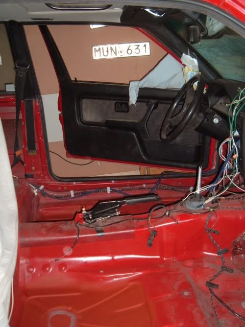

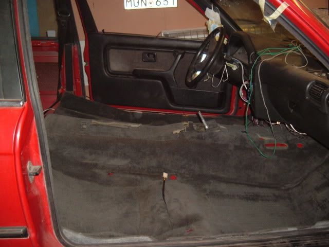

Idag har jag vart å hämtat 325 motorn till garaget, och trångt som faen blir de. Men börja plocka ner den lite iallafall. Sen har jag också satt tillbaka golvmattan.
allt klart, För att lägga tillbaka mattan. Förutom att damsuga som jag gjorde efter att jag tog bilden.
http://i131.photobucket.com/albums/p304/3_PleX/bmw/DSCF1181.jpg
De va fan inte lätt att få dit den när man gjorde de själv tongue
http://i131.photobucket.com/albums/p304/3_PleX/bmw/DSCF1182.jpg

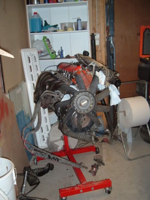

Sen en bild på 325 motorn som jag börja plocka ner. Ska få sig en tvätt innan jag lyfter toppen.
http://i131.photobucket.com/albums/p304/3_PleX/bmw/DSCF1185.jpg
