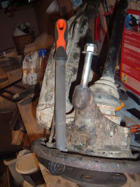

Den där J*VLA bulten som jag drog av i bakvagn har iallafll ersatts med en pinnbult. Så bilen är nere på hjul och sänkfjädrarna är på bak. Ser skit fult ut med sänkt bak och orginal fram. Sen så ser det också dumt med 14" hjul.. men de ska bytas ut mot större senare.
pinnbulten fastsvetsat och skulle filas ner så dämparen gick enda in, så tog å köpte mig en ny fil i samma veva smile
http://i131.photobucket.com/albums/p304/3_PleX/bmw/DSCF1191.jpg

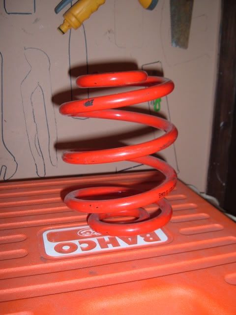

passa på att slänga på sänkfjädrar bak när jag ändå var igång :p
http://i131.photobucket.com/albums/p304/3_PleX/bmw/DSCF1192.jpg

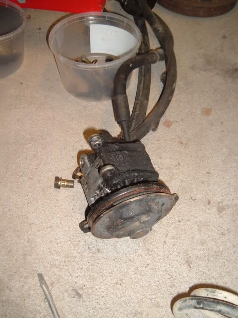

hämtat hem en servopump och knuten. Nu fattas bara e36 styrväxel.
http://i131.photobucket.com/albums/p304/3_PleX/bmw/DSCF1193.jpg

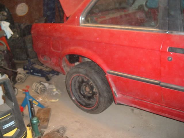

äntligen nere på hjul! ser dock som man lastat fullt med sten i bagaget och alldeles för små hjul. skitigt lins yikes
http://i131.photobucket.com/albums/p304/3_PleX/bmw/DSCF1195.jpg
vet stökit i garaget också sad
Men har gjort mer än vad som syns på bilden som att sätta in lite mer inredning osv smile

Borra du innan du satt i pinnbulten? Annars är det väldigt sannolikt att bulten kommer att släppa från svetsen. är ju väldiga påfrestningar där.
Underliga äro Herrens vägar, sa prästen när han körde i diket
241 Inlägg
15 september 2011
#116
Ja den borrades och färstes sedan ett litet spår runt om bulten innan den svetsades fast smile

skönt att de löste sig med bulten! smile
376 Inlägg
15 september 2011
#118
Men dåså. Blev nästan lite orolig smile Fortsätt nu i samma stil smile
