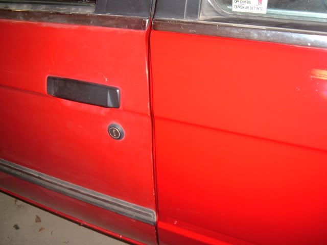

Lite polering på resten av bilen så ser de nog bra ut.

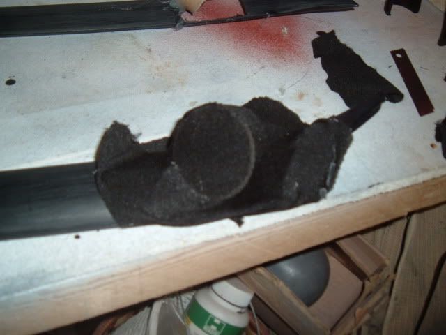

Efter som jag ganska nyss tagit körkort så har de ju blivit att mer har kört istället för att hålla på med bilen. Men har ju grejer jag kan hålla på med iallafall. Grenrör och insug är av tagit från 325motorn. Så den kan få lite färg osv sen. Sen har jag idag gjorde jag ett försök att plasta om a stolparna för att komma sätta diskanterna i dom.

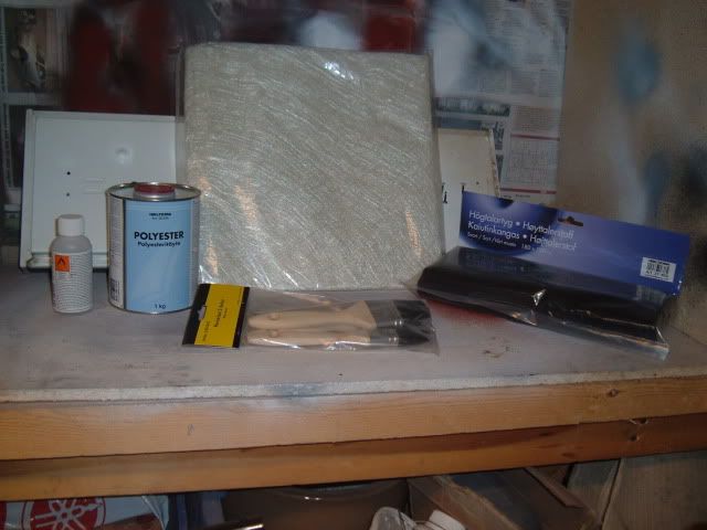

Lite grejer så man kan plasta smile

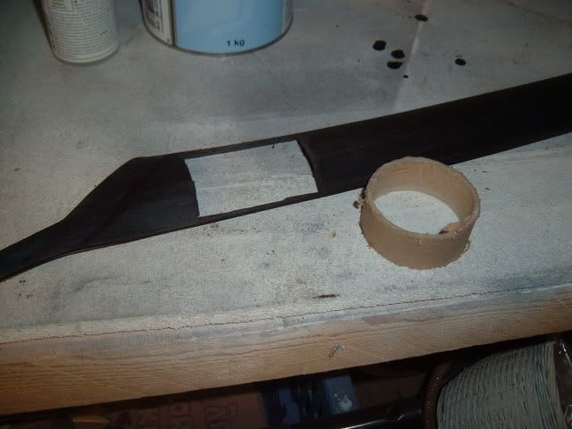

Börja med att kapa upp lite. Hade en papprulle som diskanterna passa väldigt bra i så blir att använda dom.

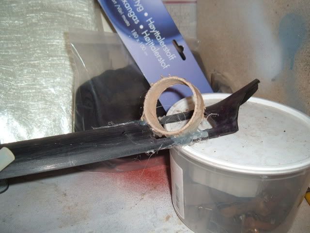

Sen limma fasta dom med smältlim som jag vill ha. Skar bort allt överflödigt lim innan jag satt på tyget.

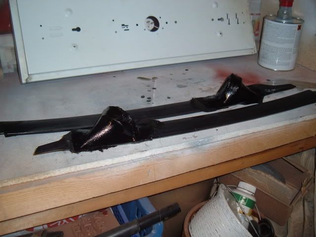

..och pensla på plyester.
http://i131.photobucket.com/albums/p304/3_PleX/DSCF1249.jpg
Nu ska det här få härda tills imorgon iallafall innan jag börjar slipa och spacka smile
