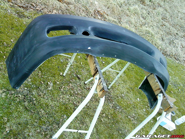

Fronten spacklad och slipad
https://www1.garaget.org/gallery/images/122/121552/121552-3bb01652ae03fe10ca440a7ad43c58a9.jpg

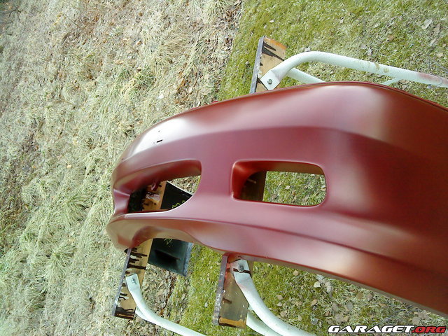

Några lager rött på det
https://www1.garaget.org/gallery/images/122/121552/121552-ffbdea7e64d3bd07fda47a37df53b1e2.jpg
O sen lite klarlack

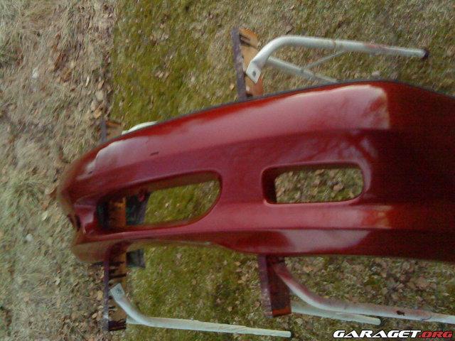

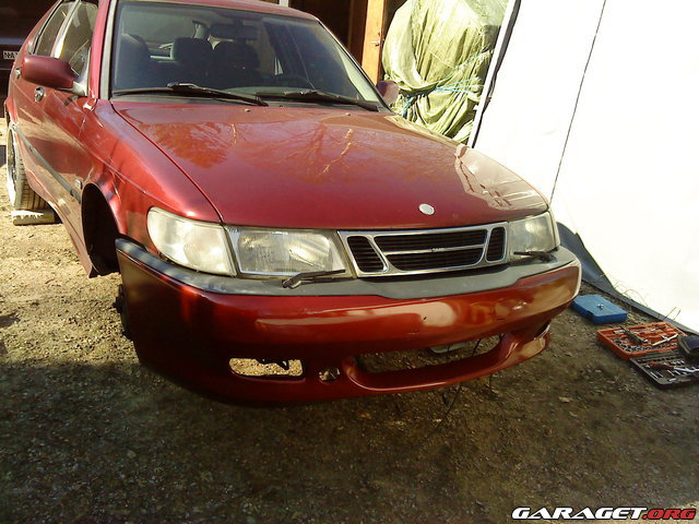

https://www1.garaget.org/gallery/images/122/121552/121552-466d688c0d31e671c3718defe93a078a.jpg
Fronten provmonteras
https://www1.garaget.org/gallery/images/122/121552/121552-5c8abaeea126b2b07ce262d36eedef5e.jpg

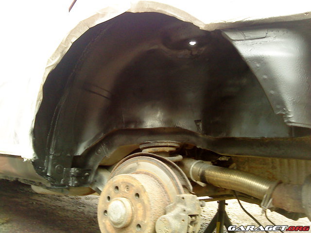

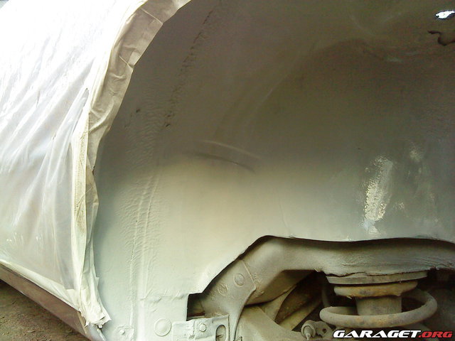

Hjulhusen icke att glömma heller
https://www1.garaget.org/gallery/images/122/121552/121552-408c8e24c8a6f53c10ae303fe7e39bb6.jpg

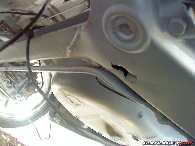

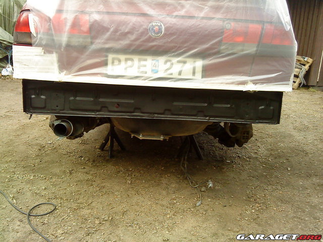

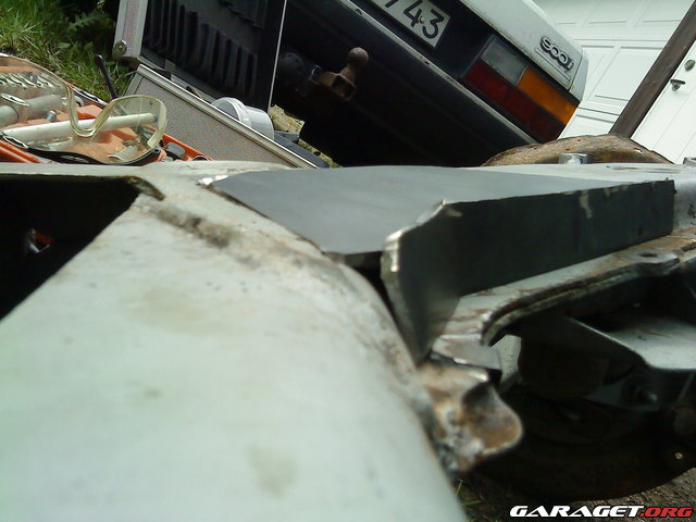

Har tagit isär bilen lite mer där bak, närmare bestämt plockat ner bakaxeln och tanken. Sen slipades/blästrades både underredet och bakaxeln för att få bort rosten och till min stora lycka så hittade jag potentiella förbättringsområden på båda yikes Hålen som var i underredet, närmare bestämt reservhjulsbaljan, lagades och sen la jag på lite grundfärg på det, så var den saken ur världen tongue
Bakaxeln var ju en annan historia iom att typ halva vänsterhalvan roll hade självlättats neutral så den får fixas.. Och när man ändå är i farten så tänkte jag boxa den oxå, fast det har inte hunnits med än.
Eftersom jag varken hade plåt till bakaxeln, underredsmassa eller mina nya dämpare o fjädrar så tänkte jag att jag skulle ju kunna ordna med rosten i dörrarna under tiden big_smile Så dem har slipats (bara rost längs underkanten som alla saabar..) och sen lackats. Förra gången jag gjorde det så lackade jag bara en bit upp vilket så förjävligt ut och det hade ju nu då rostat igenom, så denna gången lackade jag hela vägen upp till listen cool Sen tog  jag backluckan upp till reflexrampen oxå, när man ändå håller på...
Så till lite bilder, hoppas ni kan para ihop dem med beskrivningen själva.Var ju jättejobbigt att göra som i förra inlägget, men den som har åsikter får gärna yttra dem tongue

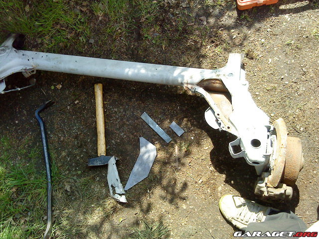

Jajjamensan, då kör vi en liten update dårå smile Blir lite tunt med dem pga skolan, men ni som läser får ha tålamod tongue
Det som har hänt då är ju att jag har pysslat med bakaxeln, alltså lagat den och bytt bussningar cool
Låter ju inte som så mycket när man säger det på detta viset, men har bannemig tagit hela dagen plus lite igår när jag tog ner bakaxeln roll
Jaja, här kommer bilderna
Hur hålet ser ut har ni ju sett så kör på med framstegen cool

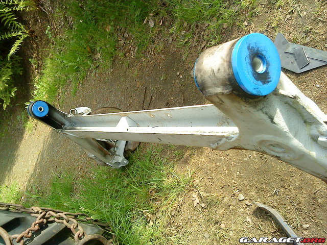

Arbetsbänken smile Sen en av Polyuretan-bussningarna som jag tänkte skulle jag skulle knött i igår. Tänkte att det borde gå lätt att knö i bussningarna när metallen var varm efter jag hade eldat ut den gamla, men icke sa nicke, fanskapet smälte ju såklart och sen ville den stelna innan jag fått i den ordentligt så den satt halvvägs in utan o rubba sig neutral Så dagen fick börjas med att smälta de runt om vid metallen och sen dra ut den... Lyckligtvis råkade jag beställa 4st när jag köpte dem, sjätte sinne? cool
https://www1.garaget.org/gallery/images/122/121552/121552-59e7d80b8140e5c12d98dce81e80f680.jpg

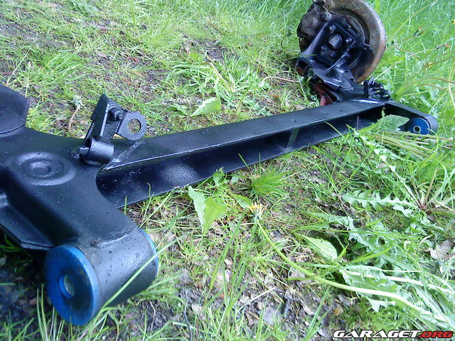

Polyuretan-bussningar, check smile
https://www1.garaget.org/gallery/images/122/121552/121552-45b89c6604ff58da015c73e33949b83b.jpg

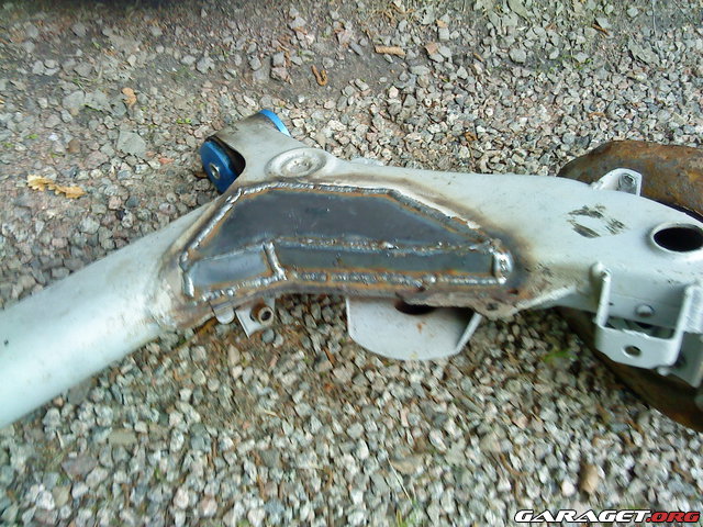

Helsvetsat o fint tongue
https://www1.garaget.org/gallery/images/122/121552/121552-34959a558b4a9be3be507ff4382a6b26.jpg
Närbild på svetsen, gissa vilken min bror har gjort o vilken jag gjort neutral
https://www1.garaget.org/gallery/images/122/121552/121552-78578a576eacb576c874ebcb9d8663f3.jpg

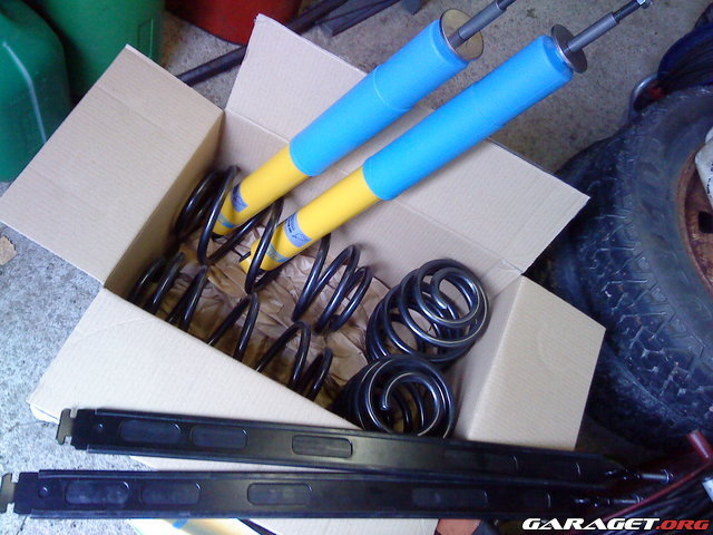

Fick då äntligen grejerna från speedparts 2(!)mån efter utsatt tid, och inte allt heller utan framdämparna saknades..
Iaf så sitter nu fjädrarna och dämparna bak på plats så nu kör vi lite bilder till folket big_smile

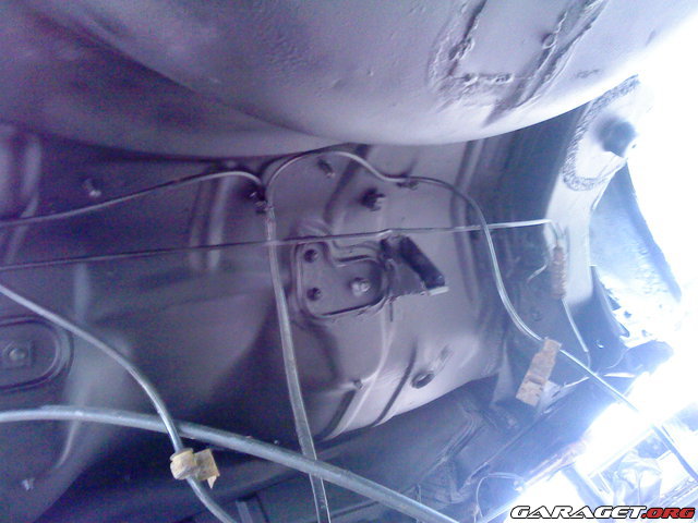

Hade en del bekymmer med bromsrören, men det visade sig att våld var lösningen lol
https://www1.garaget.org/gallery/images/122/121552/121552-30605b232b1222a4aac51d8fc90c3eb6.jpg

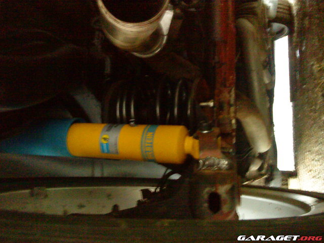

Här är fästet till stötdämparen som oxå satte sig på tvären, bulten gick av och muttern på baksidan ville inte ge med sig.. Provade med våld även här och resultatet var som synes inte till belåtenhet sad Jaja, det fick lagas, bild senare..
https://www1.garaget.org/gallery/images/122/121552/121552-6019697d6d2d4c555593313ff0c00b59.jpg

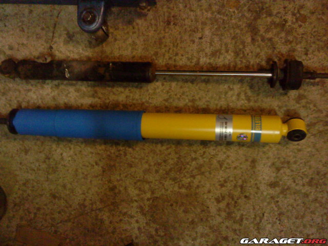

Old vs New smile
https://www1.garaget.org/gallery/images/122/121552/121552-70b6e7a3b1dba3404b900f5ac6f0b5ad.jpg

Fin skit big_smile Notera svetsen på bygeln till stötdämparen, fint bidrag från min bror smile

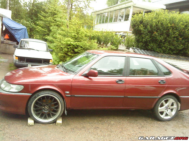

https://www1.garaget.org/gallery/images/122/121552/121552-883c3283d21ec08a63838aab3102bee8.jpg

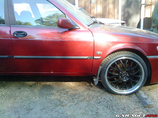

Nya höjden bak, med besiktningsvänligare fälgar på tongue

Måste slänga in en bild på bulten oxå, 12.9-kvalle med insex. Riktigt nöjd med smågrejerna som gör att det ser fint ut smile
Så då, det var vad som hänt i helgen. Mer kommer ons-tors nångång då fjädrar fram, tank o bromsrör ska kirras smile
