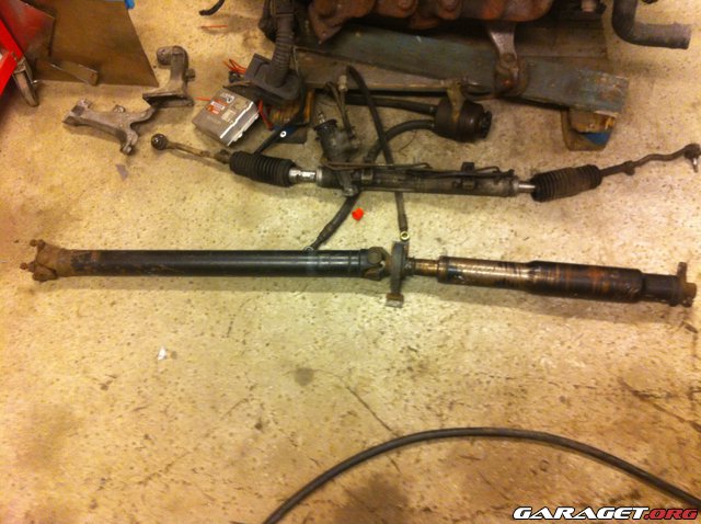

Yes box en kardan är det big_smile Från E36 328 så nu i helgen kommer motorbytet att göras!!!

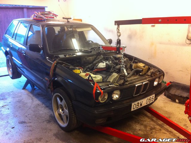

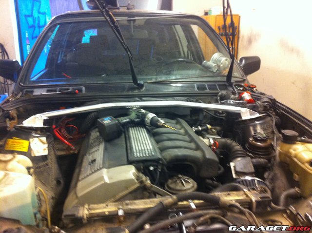

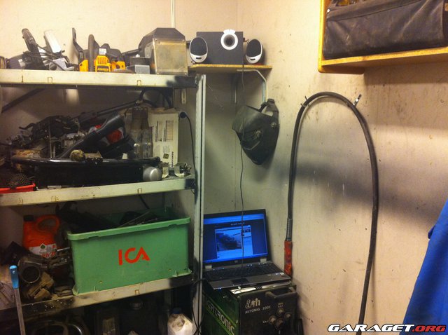

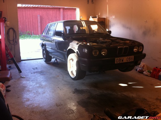

Så nu kör vi på!! Bilen rullade nyss in i garaget.. Iphonen får agera modem till datorn så räkna med uppdateringar med jämna mellanrum "live" från garaget big_smile
Förhoppningsvis så startar jag E30in med M50 innan helgen är slut!!

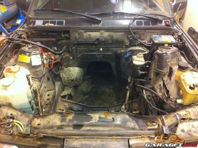

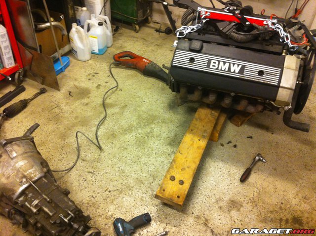

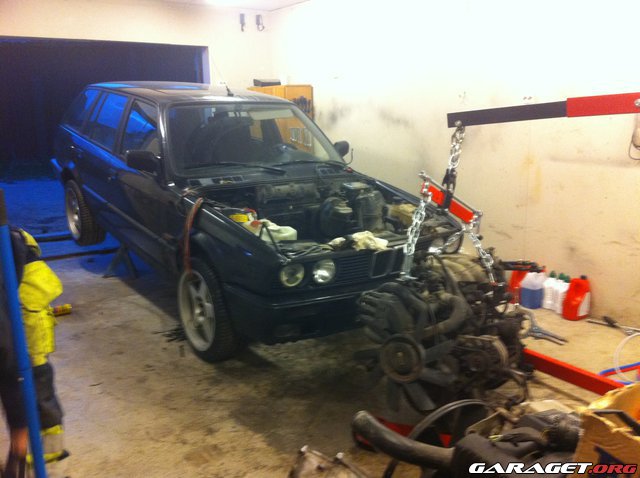

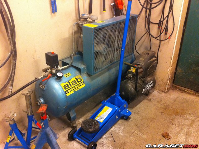

Så efter lite meckande, ivägåkande för att hämta kompressor modell stor till garaget och allmänt skitsnack och rökande så är motorn ur..
https://www1.garaget.org/gallery/images/118/117505/117505-14a75aa4da3bac4c7461be742ca0d79e.jpg
https://www1.garaget.org/gallery/images/118/117505/117505-43127ad5f898198606ef7d9129912461.jpg
https://www1.garaget.org/gallery/images/118/117505/117505-77067b4a45bebcabfb93d006eb95baf8.jpg
Så nu ska ZF lådan paras ihop med motorn och olja och filter ska bytas.. Sen måste vi lösa ett problem med växellådsfästet då bultarna för balken inte ville som vi vill.. Men men uppdatering sker om ett tag big_smile

Nya kompressorn, funkar snäppet bättre än gamla som står brevid smile
https://www1.garaget.org/gallery/images/118/117505/117505-e9b5f133e5d75fb6577d76879aeb2bd1.jpg

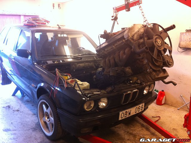

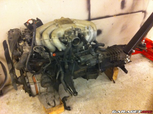

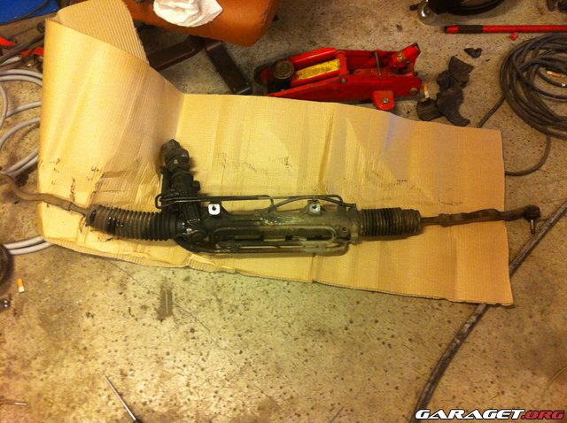

E36 styrväxeln är på plats med egenkortad rattaxel.. Motor och låda sitter ihop..
Skaplig pjäs alltså..
https://www1.garaget.org/gallery/images/118/117505/117505-a86215956305675a8504785b76318e02.jpg
Inuti motorutrymmet har den också hamnat big_smile
https://www1.garaget.org/gallery/images/118/117505/117505-9fa860d1181547d3f082cb073952ec1d.jpg
Nu håller jag på med och försöker få den på plats i motorkuddarna.. inte det lättaste men så blir det när man håller på helt själv.. Kanske får hjälp senare men då ska den fan sitta på plats!

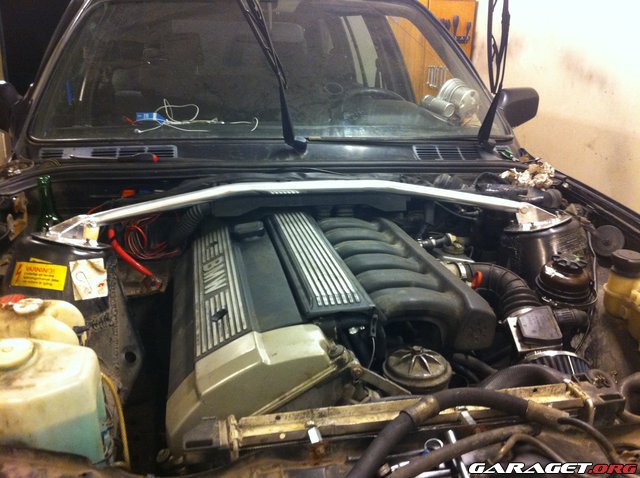

Motorn på plats!
https://www1.garaget.org/gallery/images/118/117505/117505-beefddd213556f9153412bbfe9cc9111.jpg

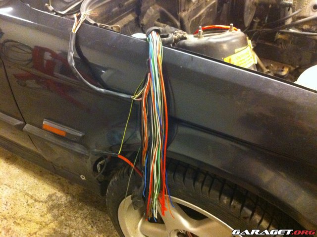

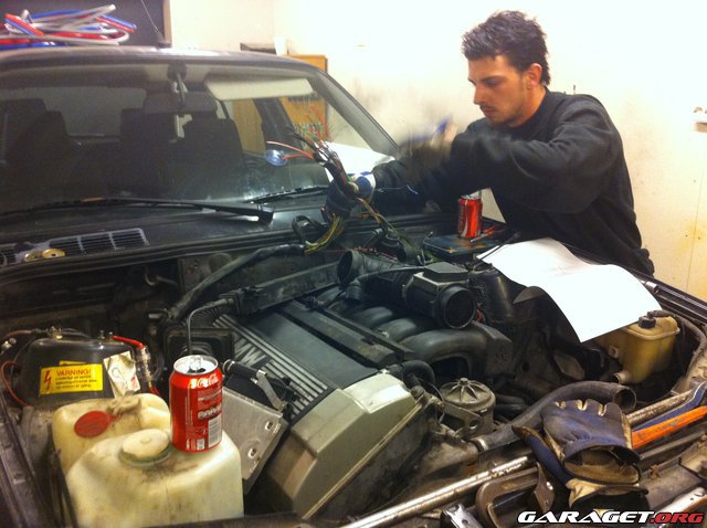

David kopplar el..
https://www1.garaget.org/gallery/images/118/117505/117505-eae9436fae6fda7b04b30c9d5ecdaa02.jpg

328 kardanen funkar jättefint förutom att man måste använda E30 stödlagret för att få det på plats...

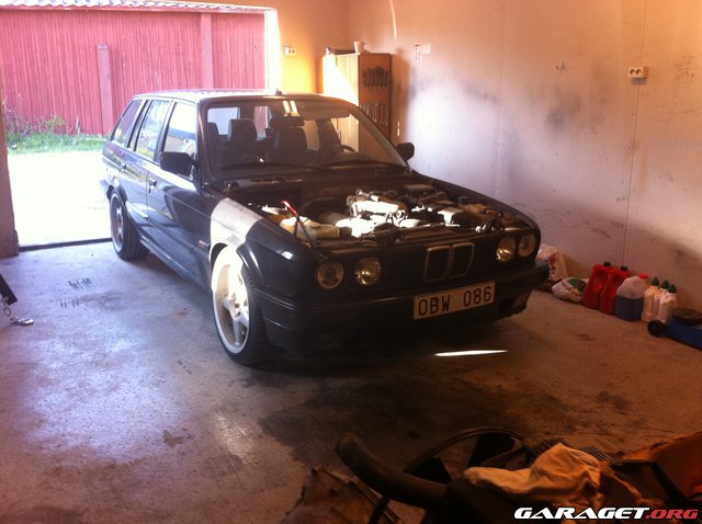

Motor och låda sitter på plats som det ska! Spakställ är på plats! Kardanen är på plats!! big_smile
Man skulle använda dom yttre hålen för motorkuddarna i framvagnsbalken då gick det kanon och få motorn på plats.. Då hamnade även växellådan på plats.. Men var ändå bra att jag bytte bromsservo så slipper man ha motorn så nära där..
Spakstället var också en historia för sig då man fick använda växellänkaget från E30in orginal men med växelspaken från ZF lådan..
Kardanen sitter utmärkt men man var tvungen att använda E30 stödlager för att få det på plats...
Så på fredag ska jag ut igen och förhoppningsvis så startar vi den då..

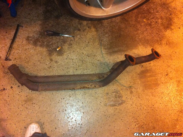

# Svetsa om främre avgasröret mot grenröret. Har hela biten från E34 med M50 sen ska den biten passas in mot mitt avgas.

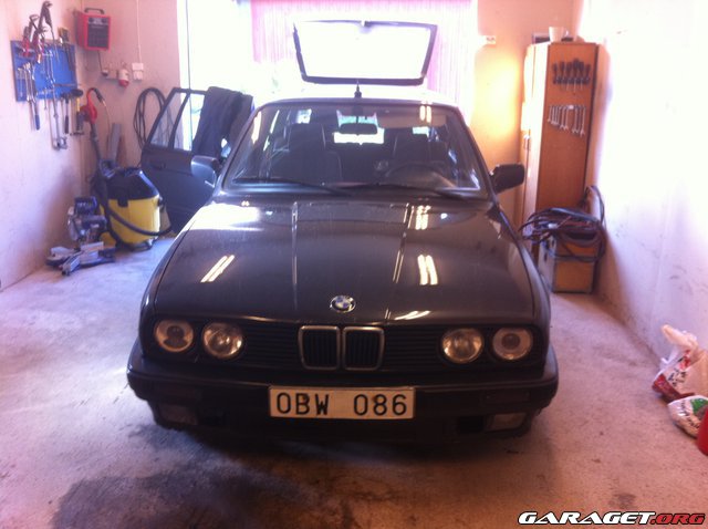

På plats!
https://www1.garaget.org/gallery/images/118/117505/117505-d1056b3ab7dd16a30211f611444eeead.jpg
Länkage, damask och allt annat är på plats.
https://www1.garaget.org/gallery/images/118/117505/117505-a2731c5d682b4288418908ceeac8f050.jpg
Avgasbiten från E34.
https://www1.garaget.org/gallery/images/118/117505/117505-048e24e6cb81e5ad03476c905e8f5a89.jpg

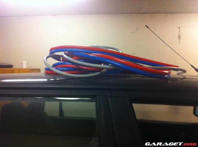

Lite pluskabel.
https://www1.garaget.org/gallery/images/118/117505/117505-c350a90d83d6411e15324d29743b45db.jpg

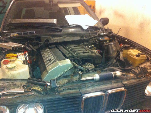

Ja efter att ha legat sjuk och varit i Göteborg så fortsatte jag med bilen idag..
Motorn startade och gick lite dåligt först men det visade sig att lite vakumslangar etc inte satt så det är nu återgärdat och motorn går riktigt fint smile
http://www.garaget.org/video/104685
Det mindre bra var att vi sprängde styrväxeln av nån anledning så i helgen ska jag hämta en ny och försöka igen haha..
Men nära nu, lite småpill med kablar och sånt, LMM fäste etc..

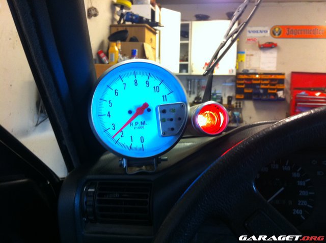

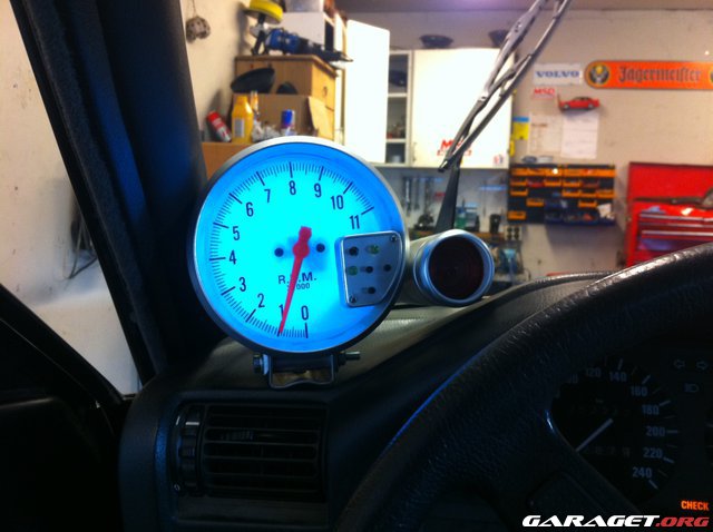

Fick bli en varvräknare också då min inte funkar i bilen..
https://www1.garaget.org/gallery/images/118/117505/117505-ea20206532bb47aadba162e23c3f1046.jpg
Testade även så shiftlighten funkar, ställde ner den lite så man slapp varva motorn precis efter start..
https://www1.garaget.org/gallery/images/118/117505/117505-375f169d79a6892f7e1cadc888e99d3c.jpg
Så i helgen är jag nog ute och kör, HOPPAS jag smile

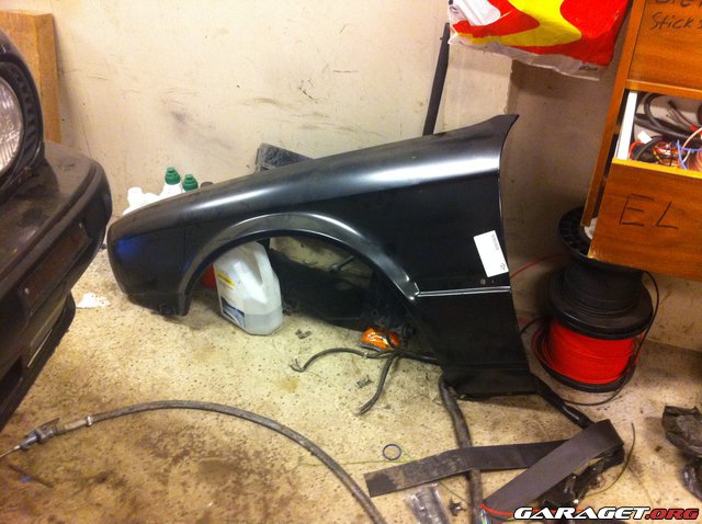

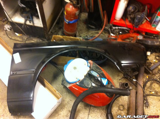

Nya framskärmar då mina är rätt kexiga..
https://www1.garaget.org/gallery/images/118/117505/117505-c5d8ff0e1d7fb2011be21fcde592e88f.jpg
https://www1.garaget.org/gallery/images/118/117505/117505-3852673df3eba6427bbc7d416bede0c6.jpg

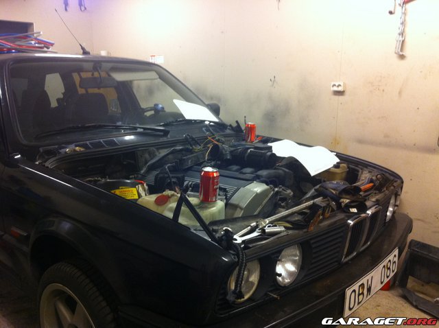

Testade starta motorn idag när jag var ut, och den hoppade igång så fint så smile

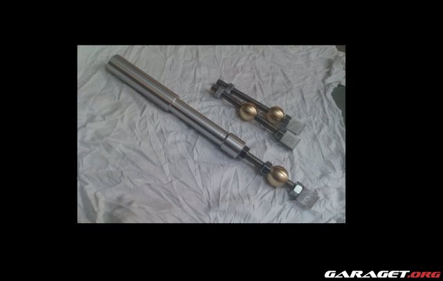

Köpte mig en styrservopump idag från E36 så i helgen ska fan bilen bli klar big_smile

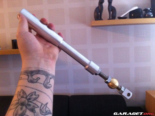

Blev även en ny shortshift, ställbar sådan!
https://www1.garaget.org/gallery/images/118/117505/117505-0bc2658356b6317b17f2df3fda44ee3e.jpg
Kommer bättre bild när jag får hem den. Förhoppningsvis innan helgen så den kan monteras med resten smile

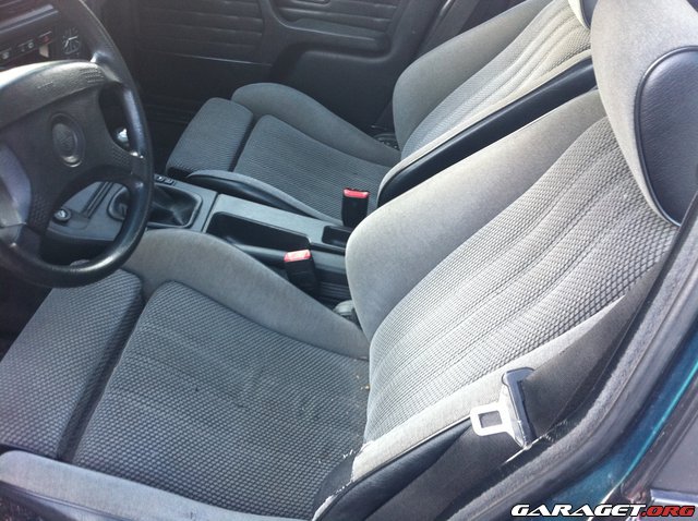

Sportigare stolar som ska flyttas över
https://www1.garaget.org/gallery/images/118/117505/117505-cf0c87803c4b299da7e7485e0adf1ba8.jpg

Och nu det mindre roliga. Måste lyfta ur motorn imorgon och lossa växellådan då jag glömt urtrampningslagret haha.. Nytt köpt men trist att man inte kan lossa bultarna pga av att nån idiot använt fel bultar (mitt eget fel) så göra om göra rätt.. Trist men så är det..
Men på schemat för helgen nu är:
# Byta styrväxel igen
# Lossa motor så jag kan få ner lådan och montera urtrampningslagret
# Byta till nya växelspaken/shortshiften
# Justera bromsljuskontakten
# Montera kabeln till backljuskontakten
# Montera motorhuv, däck etc
Sen är jag nog fan klar alltså smile
