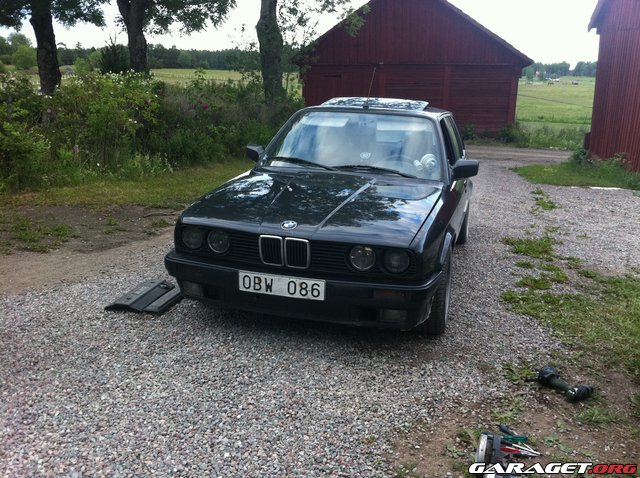

Har varit ute och kört med bilen idag big_smile Går jävligt bra faktiskt!!!
Men det är ett par grejer jag måste återgärda innan jag börjar bruka den igen.
1# Framvagnsiställning, drar ganska mycket åt vänster!
2# Avgasläkage så ska byta ut hela systemet imorgon, blir 3" hela vägen med ljuddämpare..
3# Nåt strul med växellänkaget, tror en infästning är lite krökt.
4# Montera elfläkten då viskofläkten låter som ett jetplan, nåt fel i viskokopplingen.
5# Köra med bilen då kopplingen slirar lite, tror det är från när slavcylinderna sköts i delar så stänkte det bromsvätska på lamellen, ska testa och se om det blir bättre annars får jag väl byta koppling. Då blir det sinter på en gång.
6# Fixa bromsljuskontakten då den strular.
7# Coupefläkten går lite när den vill bara hehe..
Ska försöka fixa detta i helgen, hoppas det går bra big_smile Kul iaf att bilen går jäkligt bra smile

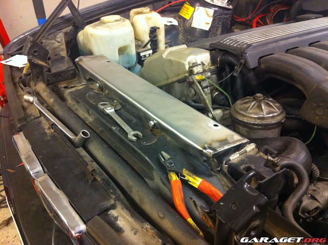

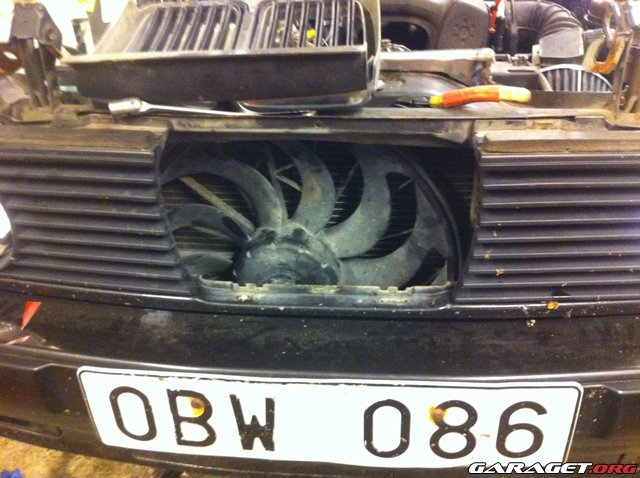

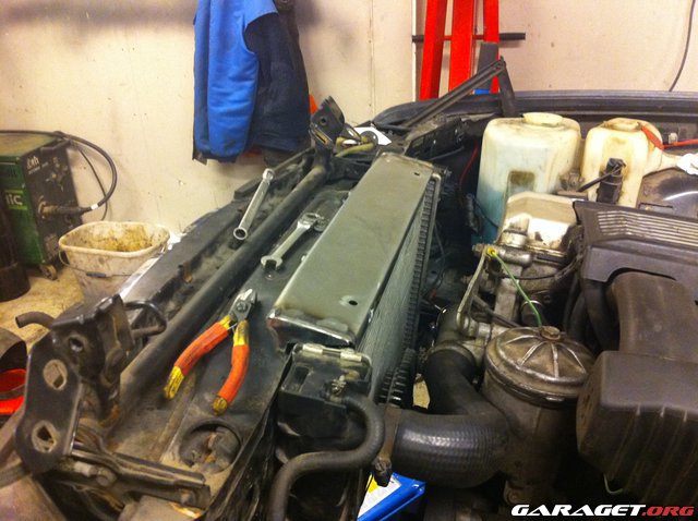

5 juni 2011
Ja var ute i garaget till 04 inatt så är lite sliten idag hehe.. Gick ganska bra förutom att det blev gängknas på en styrled men ska försöka rädda den idag.. Hoppas på det bästa..
Vet ej om jag fick bort att bilen vill dra till vänster men det återstår och se när/om styrleden blir lagad.

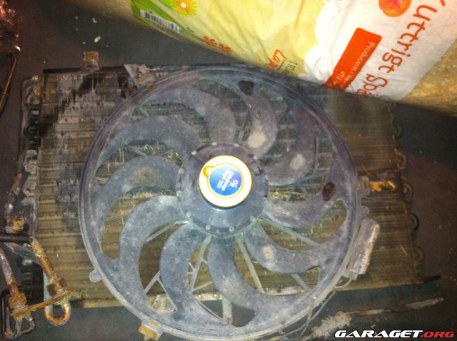

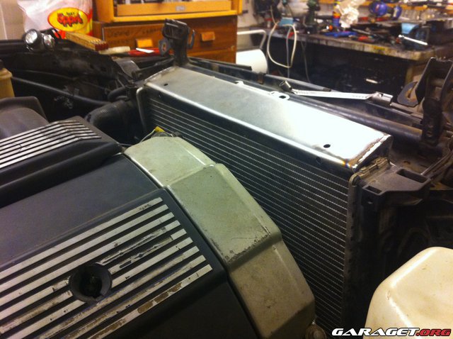

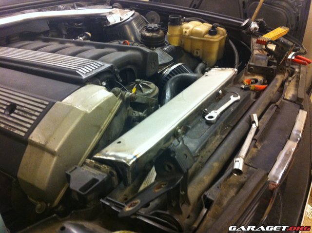

Annars så tog jag bort motorfläkten och monterade en tryckande elfläkt istället modell större, kopplade till relä och termokontakt.
Fixade bromsljuskontakten.
Flyttade tillbaka kylaren i orginalinfästningen och byggde en kläktkåpa över hela så det inte smiter undan lika mycket luft eller går igenom kylaren istället.

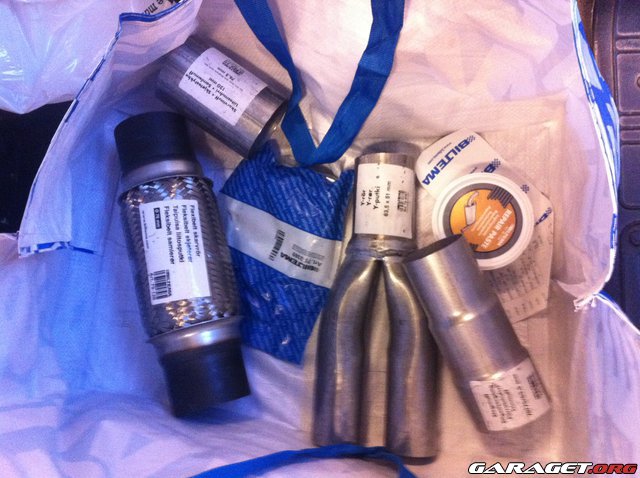

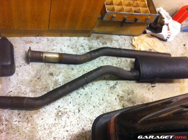

Var även iväg till Biltema och köpte lite avgasdelar och sen vidare till Märsta till en kompis och hämtade 3" system.
Ska ner och luncha nu hos mor sen blir det garaget igen smile

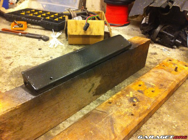

Inte det lättaste och bocka plåt när man inte har rätt verktyg men blev helt okej ändå.. Fyller sin funktion så att säga haha..
https://www1.garaget.org/gallery/images/118/117505/117505-1844eb3965002663679131751c6c1efb.jpg
https://www1.garaget.org/gallery/images/118/117505/117505-0021c718020f3b49cf2d44e76fd94e8c.jpg
https://www1.garaget.org/gallery/images/118/117505/117505-95a5192482a4aad0e5128160d605f7cb.jpg
https://www1.garaget.org/gallery/images/118/117505/117505-521d4a8fb091ffef64d9e0b1681e0907.jpg
Lackad:

Fläkten monterad:
https://www1.garaget.org/gallery/images/118/117505/117505-fb9c1476bf4bc0271da65af311ff1bcf.jpg

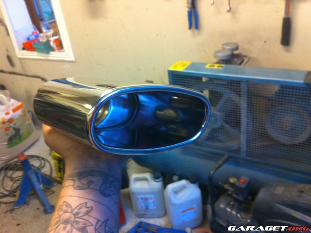

Nytt slutrör och lite avgasdelar 3"
https://www1.garaget.org/gallery/images/118/117505/117505-4f92673277ecdb2e9504e137cf4afba1.jpg
https://www1.garaget.org/gallery/images/118/117505/117505-8b2e332be15b1c254fd5708c2237a95e.jpg
https://www1.garaget.org/gallery/images/118/117505/117505-c74d58ae0ffa9d9fdc1ac73b7cc652ae.jpg

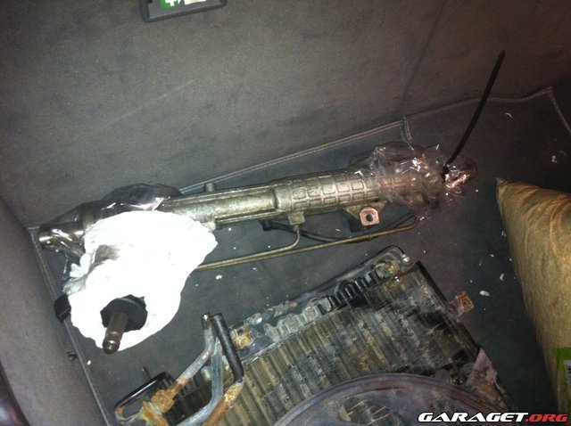

Köpt mig en E36 M3 styrväxel så man slipper ratta så mycket smile
https://www1.garaget.org/gallery/images/118/117505/117505-14210b2e4e25a30f1eb4b03b92c58864.jpg

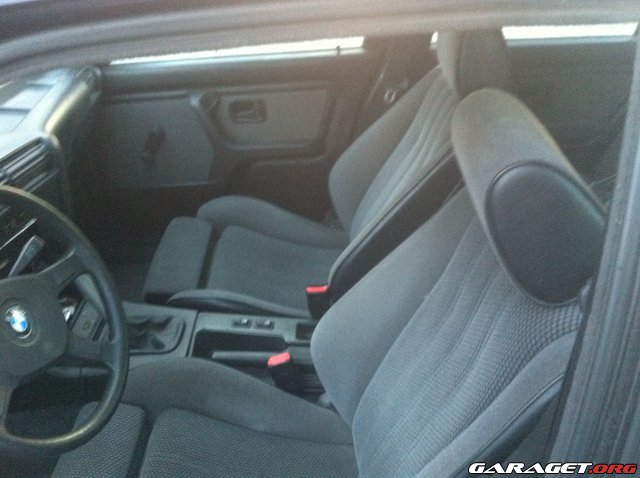

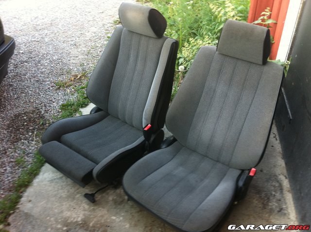

Blev andra stolar i bilen iaf..
Gamla VS "nya"
https://www1.garaget.org/gallery/images/118/117505/117505-cc7d92e303d8b4926941a12d1a4a143a.jpg
Monterade
https://www1.garaget.org/gallery/images/118/117505/117505-7beb2b663f066c86fceefbc70c04a444.jpg
