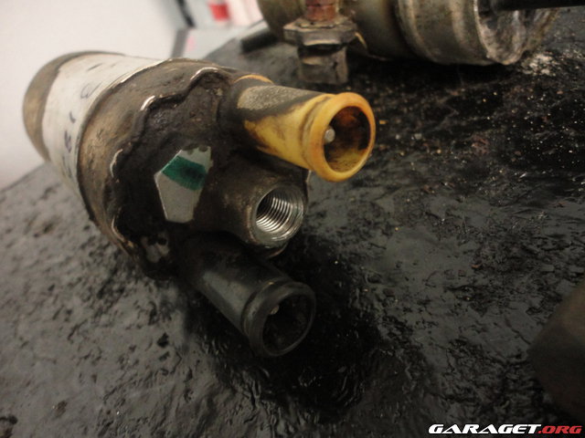

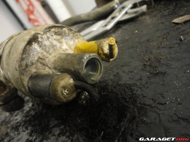

https://www1.garaget.org/gallery/images/74/73108/73108-4acc083edc52519fd882fcf94c94a85c.jpg

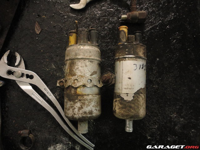

gamla pumpen
https://www1.garaget.org/gallery/images/74/73108/73108-c774df50c6896b8508cab8265e56e98d.jpg
"nya" pumpen
https://www1.garaget.org/gallery/images/74/73108/73108-6cbe1c9fc753683414ffafd616d64199.jpg
nya till höger. ser lika ut förrutom storleksskillnaden. tror ni det spelar någon roll eller?

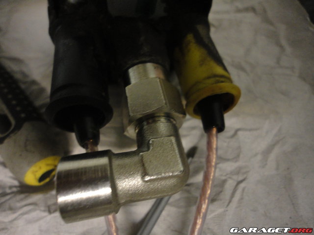

https://www1.garaget.org/gallery/images/74/73108/73108-4b3faa967074347e69431adbf35a9695.jpg
Jäkla special fix för att få den andra att passa då det var olika gängor :S

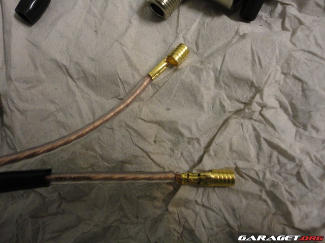

https://www1.garaget.org/gallery/images/74/73108/73108-11d650a9af1a8e78bcf66b81ab858349.jpg
nya kablar till pumpen oxå.
https://www1.garaget.org/gallery/images/74/73108/73108-a76792d3f412de61795191f60bfa3a4a.jpg
Passade som handen i handsken med högtalarhattar

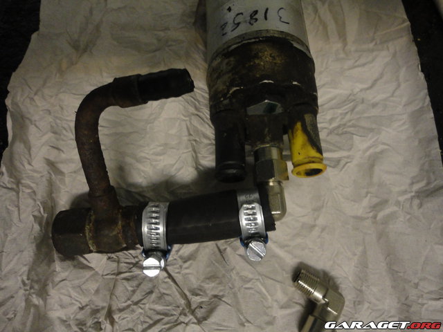

https://www1.garaget.org/gallery/images/74/73108/73108-6a91465e6ad6ef0474b748fafa01d03e.jpg
& givetvis skydd som senare limmades igen eller vad man ska säga så det inte kommer in nå fukt

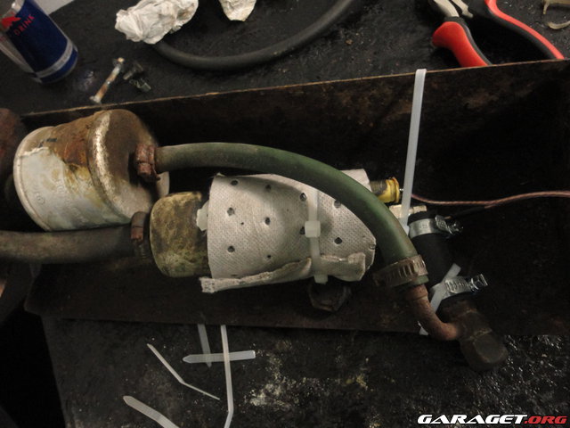

https://www1.garaget.org/gallery/images/74/73108/73108-baf4d92fec2fd40b9a5456365d5feacd.jpg

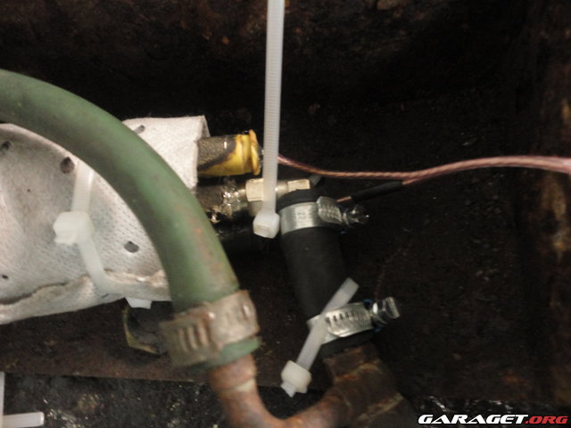

Tillfällig lösning för att få fast pumpen. fungerar detta så görs det lite seriösare smile

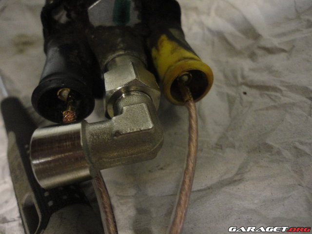

https://www1.garaget.org/gallery/images/74/73108/73108-0b887b22db65bff431fa58628a2f4a22.jpg
https://www1.garaget.org/gallery/images/74/73108/73108-cee1b0ad600c2bc98d94725d187db0fc.jpg
Håll tummarna att den vill starta i dag då big_smile kommer med en informations update i kväll wink

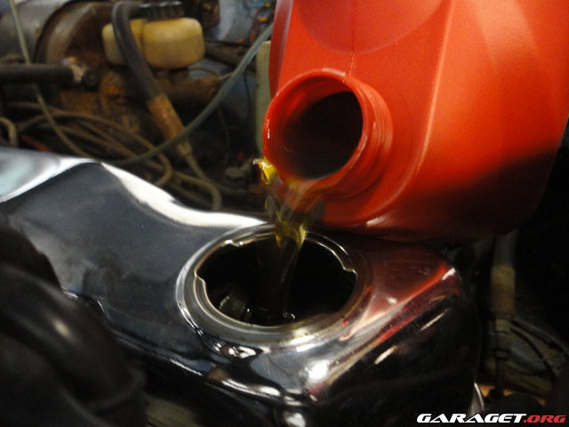

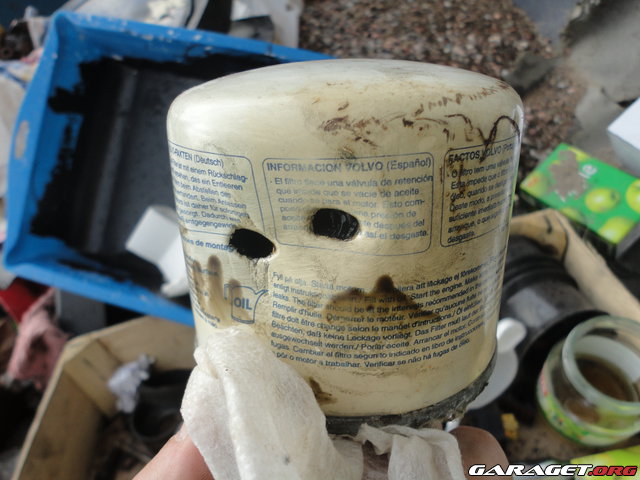

Börjar med lite bilder från kvällens jobb & olje byte häromdan tongue
som vanligt vart det att hugga en mesjel genom filtret för att få bort, fast det har ju suttit några år oxå tongue
https://www1.garaget.org/gallery/images/74/73108/73108-d3091130d488cfcaba34d446586c06ab.jpg
fint smile motorn gladare nu.

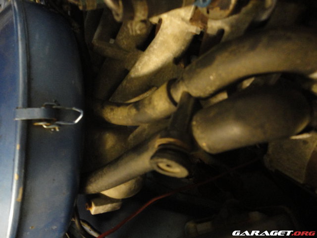

vad tusan är detta för "skruv"?? någon som vet?

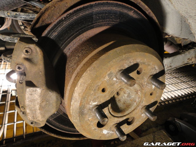

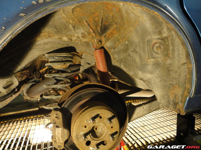

Nya bromsok, skivor & belägg som gått ca 50 mil. nya för 10 år sedan dock men lär väll fungera?
https://www1.garaget.org/gallery/images/74/73108/73108-d36cdaa5ee331d25ca1e1ba0c43199d5.jpg
Påbörjat "renovering" av hjulhusen smile

Pim_Pim
17 maj 2011
ser bra ut, men bara så att du vet så finns det oljefilteravdragare wink
2015 Dbakuten.
5 092 Inlägg
17 maj 2011
haha jo jag vet tongue hade dock ingen i garaget då men det är rätt lätt detta oxå. bara lite kladdigare haha
