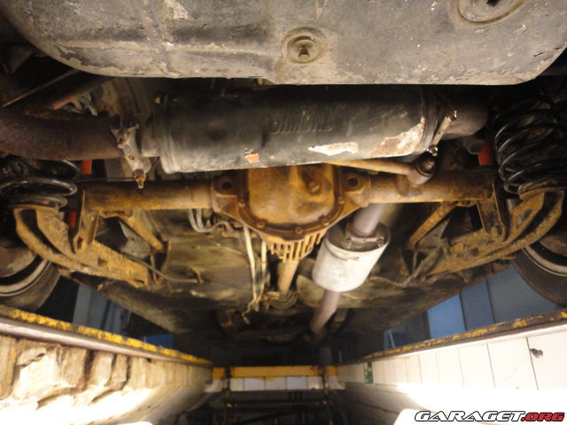

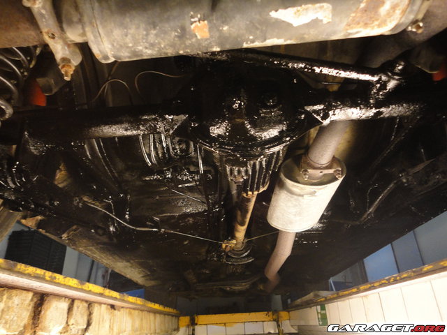

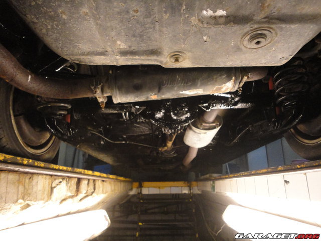

jaha, då vart det lite småfix i går igen då smile rengjorde lite lätt & borstade hela underredet med stålborsten innan vi gick lös med underredsbehandlingen haha.
Måste på med nästan lika mycket till innan allt är täckt ordentligt.

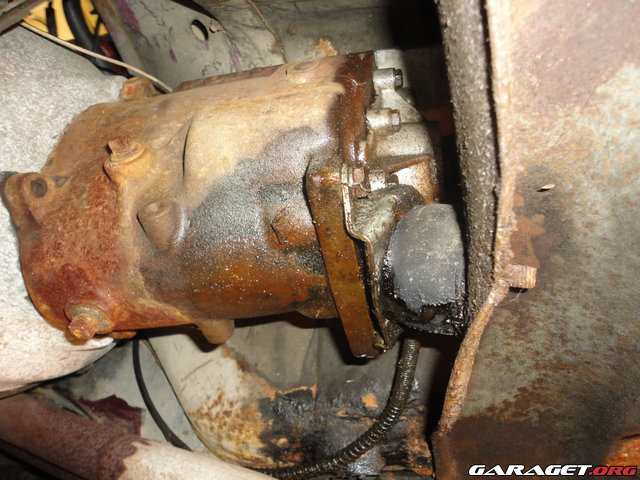

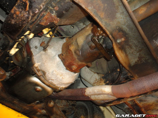

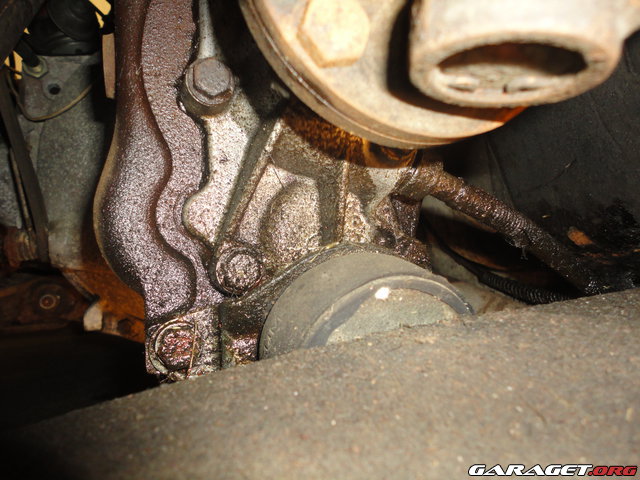

Men såg oxå att efter våran provkörning så läcker det någonting från växellådan???
Se bilder längre ner. vart är det och eller vad är det rättare sagt?
innan behandlingen https://www1.garaget.org/gallery/images/74/73108/73108-23bed106b0265876be543af2bc2b217d.jpg
Efter "del" 1 av behandlingen smile
https://www1.garaget.org/gallery/images/74/73108/73108-dde593c93e7b266b02da4972ff61a818.jpg
https://www1.garaget.org/gallery/images/74/73108/73108-6d5d1313b2a1442155ce69ae8744be07.jpg
Sen till läckan hjälp mig tongue
https://www1.garaget.org/gallery/images/74/73108/73108-6bbbb8a5fc258410c2d71ad032763f42.jpg
https://www1.garaget.org/gallery/images/74/73108/73108-a5b52ea49d230ab17fc6891ff1a90c6e.jpg
https://www1.garaget.org/gallery/images/74/73108/73108-b89431001d3148ee166340a605743a78.jpg

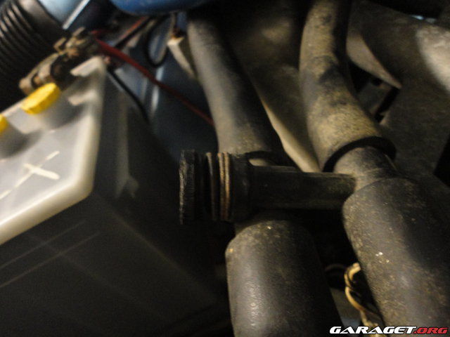

100 Inlägg
30 maj 2011
Denna skruven är tomgångs skruven smile
https://www1.garaget.org/gallery/images/74/73108/73108-6213d1068e23d3a8ea6fe1f1409418c4.jpg
Sen äre en 164a, så det där är en M400 låda, byt packboxen på utgående axeln på lådan så slipper
du oljeläckage wink
Volvo 164E -73
Mercedes 240 D -83
Mercedes E250 D -93 Brukis
Å massa andra bilar.

haha tack smile men vad händer om man inte byter? eller kan man köra småsvängar när det är sådär? big_smile
Ska prova skruva lite på den sen då haha
100 Inlägg
30 maj 2011
#60
Det fuktar lite olja, så bara öppna övre pluggen ibland å kolla hur mycket olja som finns kvar smile
ska fyllas så det rinner ut ur hålet, då är det rätt mängd wink
