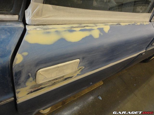

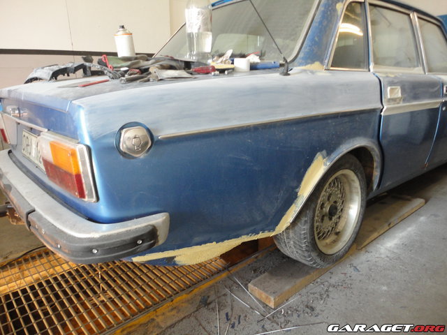

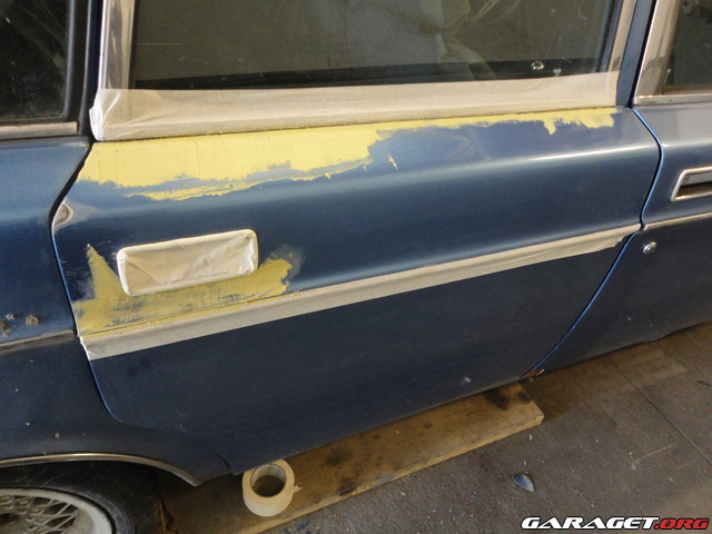

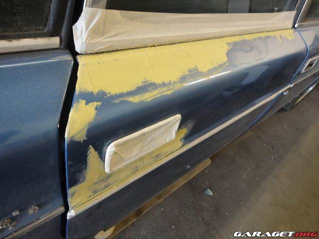

Liten renoveringsupdate här då smile
Har börjat spackla på volvon nu & slipa inför lack, har även nu tagit bort alla lister längsmed bilens sida för att underlätta renoveringen en aning, kommer inte att ha dessa kvar så det blir list löst tongue
Fick fart på bromsarna som låg på på höger sida men råkade pressa ut ena kolven för långt så det sprutade lite olja. Andra sidan låg bromsarna på lite lite bara & skulle fixa med det så trycket försvann?!!?
Luftade bromsarna på vänstersida först & skulle fixa höger sida efter det men då bröt vi av nippeln såklart sad får skaffa nya på onsdag & borra ur den gamla & hoppas på att det var pga luft i systemet som trycket försvann.
Lite bilder här då:

Fortsättning följer! har otroligt mycket att ordna med mimermeet dessa 2 veckor så det kanske inte blir allt för mycket jobbandes i garaget med denna bil, men lite ska vi väll hinna med ändå smile vem behöver sova? big_smile
