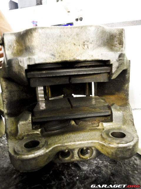

ser ut som du monterat oken på fel sida, nipplarna pekar och sitter ju neråt, luft stiger.
antagligen finns det luftfällor i oken där de extra nipplarna sitter , kan tänka mig att du ska börja nerifrån. enklaste sättet att lufta på är om du har tillgång till tryckluft, skaffa ett extra lock till bromsvätskebehållaren som du borrar ett hål i och sticker i en slangbit eller luftnippel som du sedan kan blåsa tryckluft i, börja lufta bakifrån på oket längst bort ifrån behållaren.
annars får du pumpa upp tryck i systemet med bromspedalen innan din medhjälpare öppnar nippeln, stäng sedan nippeln innan du lättar på pedalen, släpp pedalen en liten bit innan golvet. många missar just att pumpa upp trycket innan. oavsett kan det ta en bra stund innan vätskan når oken på detta sätt.
ball bill i övrigt!

tack smile ja hur själva luftningen går till kan jag men inte med 100 nipplar haha. Inte vi som monterat oken fram.  Hittade en guide när det står typ höger fram yttre, sen häger fram inre, nedre och inre övre.. tänkte oxå att det måste vara knas då det bara finns en inre och 2 yttre haha tongue kan man sätta oken åt fel håll?
kanske ska prova byta sida i morgon och se om det blir någon skillnad. det kommer olja till alla ok precis ur nippeln som går in i oken men vänster bak vill inte kolvarna röra på sig & det blir aldrig helt stumt i pedalen heller :S

Jaha. blir att montera om fram oken i dag då så dom sitter rätt tongue
Har nu även avluftningsventiler till luftningen av bromsarna tydligen. ska vara mycket lättare.

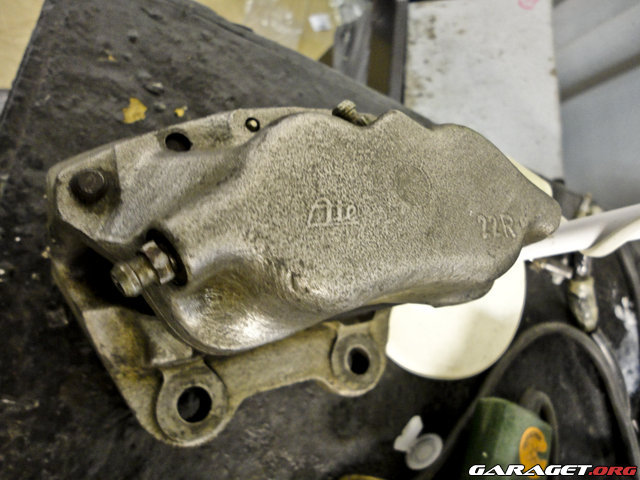

Snabb update nu då

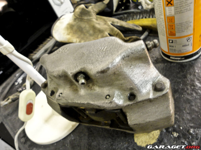

Ändrade oken fram fast det gick inte att få dom dubbla nipplarna innåt men dom sitter uppåt nu iallafall som tidigare skrev (luft stiger) nu är ena nippeln så högt upp på oken som möjligt.
Dock sitter en nippel fast på höger fram men i mitten på oket. ska borra ur den i morgon & slänga i en ny. det kan väll inte vara pga den som vänster bak absolut vägrar fungera??
ca 50 mil innan avställning smile helt ok skick
https://www1.garaget.org/gallery/images/74/73108/73108-490d4bbf55ab393c7b776f1b97f30ae6.jpg
fint bara måla nu då tongue
https://www1.garaget.org/gallery/images/74/73108/73108-86d7161be025c0e85a26c9e4984d2942.jpg
större ok än på audin nästan tongue
https://www1.garaget.org/gallery/images/74/73108/73108-1c3444c9363a874ea0e1412ac635ceb0.jpg

jaha dåså. mot garaet 3e gången gillt & se om man får iordning på bromshistorien.

Hemma igen big_smile vet nu att det inte är oket det är fel på. Är något annat för vi böt oken bak till motsatta sida & det som inte "fungerade" fungerar på andra sida & tvärtom hmm vad tusan kan vara fel då?

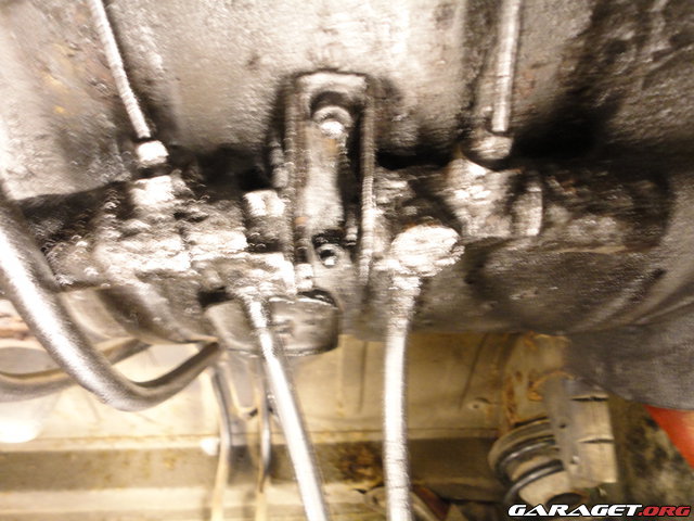

Kommer olja ur ledningarna bak men på vänster bak kan det inte bli tillräckligt med tryck verkar det som? ska strax slänga upp ett par tok dåliga bilder på någon pryl som sitter framför bakaxeln som folk sagt kan spöka ibland, sen var jag tvungen att filma lite på provkörningen haha.

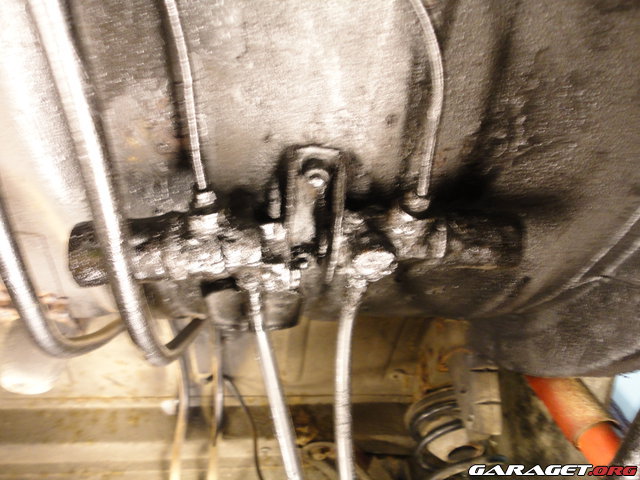

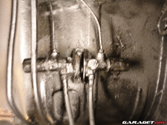

Kan det vara någon av dessa som spökar så det inte blir tillräckligt med tryck ut till bromsoket? sorry för dååålig bilder sad
https://www1.garaget.org/gallery/images/74/73108/73108-1afb8d3d8d199cbfd875575ea7c8410d.jpg
https://www1.garaget.org/gallery/images/74/73108/73108-2fddbde318cbd85973f0455056237935.jpg
https://www1.garaget.org/gallery/images/74/73108/73108-ece49c15279ad431b0c6d9e434dc5c91.jpg
https://www1.garaget.org/gallery/images/74/73108/73108-f015a064ddb8e55be393d55bbda1ead0.jpg

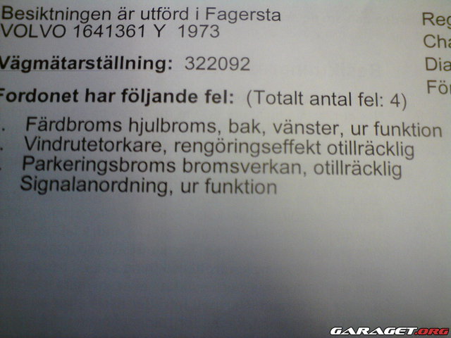

Jaha. då var besiktningen bokad! Torsdag kl 11:10 hoppas det inte blir någon spanskflagga så vi kan åka med den till norbergsträffen den 13e big_smile

inte så blodigt smile övertalade han dock att skriva "ur funktion" i stället för att han skulle sätta körförbud eftersom bromsarna är rätt dåliga big_smile
