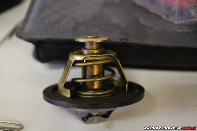

Ang termostaten, lägg den i en kastrull vatten på spisen och koka upp. Kontrollera med en termometer att den öppnar vid rätt temperatur.

Ska testa detdär med termostaten smile kommer dock endast värme ur fläkten. vet inte om det är pga termostaten eller om det finns en såndär "knapp/spak" i motorn som är för sommar & vinter temperatur? har inte kollat nå.

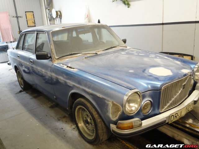

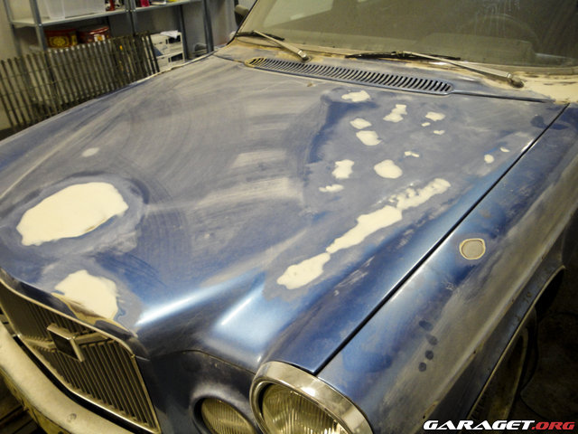

Kort update igen då smile

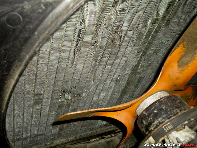

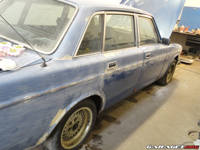

Har slipat & fixat liite mer på huven nu och såg även att kylaren kanske inte bara behöver rengöras tongue den ska nog bytas helt & hållet haha tongue ska upp och kolla på en 240 kylare nu & även huvudbromscylindern från samma bil om det kan passa smile kanske blir att köpa hela bilen av han så har man lite reserv delar tongue
https://www1.garaget.org/gallery/images/74/73108/73108-d924e850191108cf2c66af5e07b651a4.jpg
blir nog att kapa ur & svetsa plåt. Får se om det kanske blir plastskärmar sen istället.

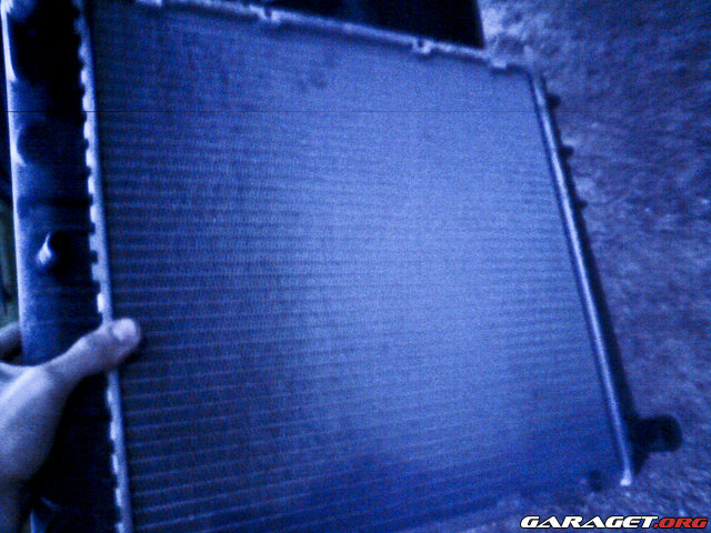

Snabb update då smile varit & skruvat lite 240 har en ny kylare och tog även huvudcylindern till bromsledningen så det ska bli byte av det i morgon och ja.. fram till helgen, hoppas bromsarna kommer igång och att det är den som spökar.
Sen en kylare som är i nyskick kan ju inte bli sämre det heller tongue
Took dålig mobil bild på nya kylaren smile skapligt mycket finare.

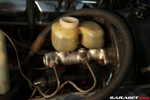

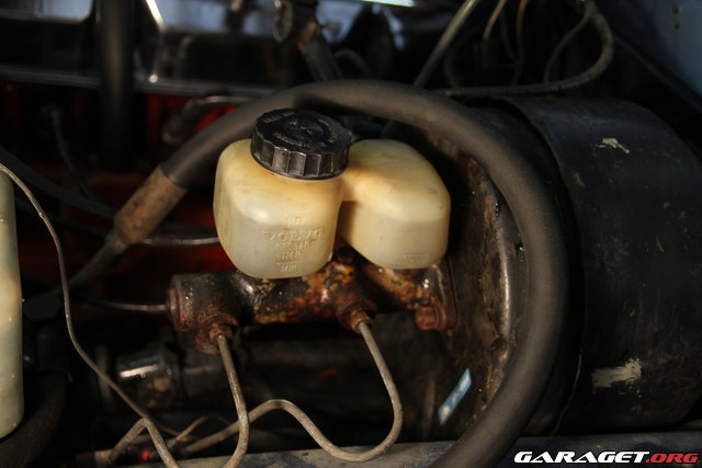

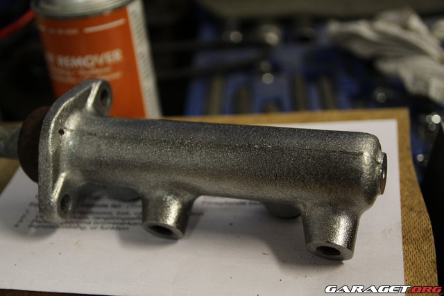

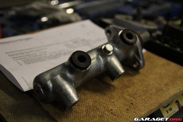

Har hittat en likadan huvudbromscylinder i skrotlådan utanför garaget som vi testade om den fungerade.

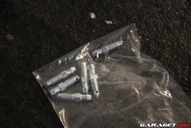

Rengjorde den ordentligt, slipade & lackade och monterade. Böt alla luftnipplar på oken & luftade bromsarna..
Fungerar skiit bra nu. bromsar nästan hårdare & bättre än audin haha, riktigt skönt! Sen gick jag lös med 5-56 på alla relän & kontakter i motorn & då fungerade tutan oxå, har spänt handbromsen nu så den tar lite bättre så nu är det endast vindrutetorkarna som ska fixas. ska prova byta ut torkar motorn så när dom fungerar är det bara att besikta big_smile

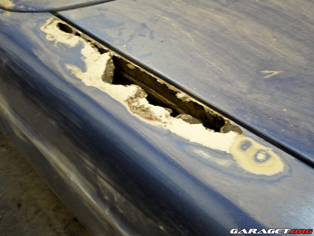

Har rostlagat lite mer oxå så några timmars spackel & slip till sen är det dags för lack smile kommer lackas under denna månad iallafall så snart är den klar tills snön kommer, då blir det lite grövre renovering under vintern big_smile

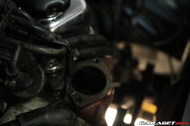

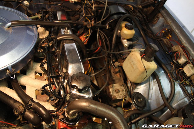

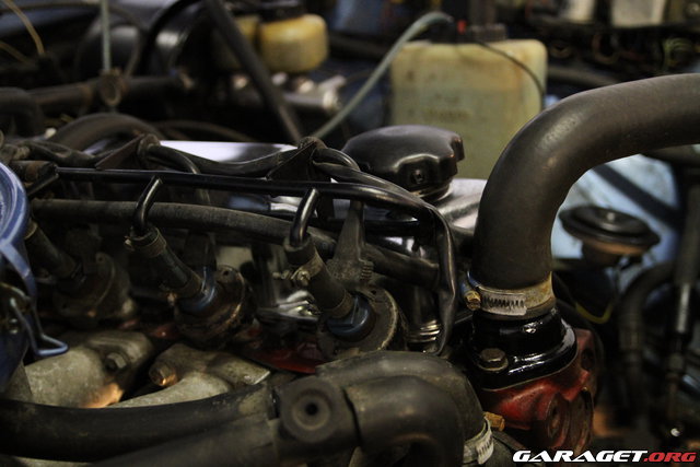

Lite bilder nu på bla. cylinderbytet & rengöringen av kylsystemet. måste spola systemet igen då vattnet vart helt rostbrunt igen när den vart varm.
Blir update snart igen smile

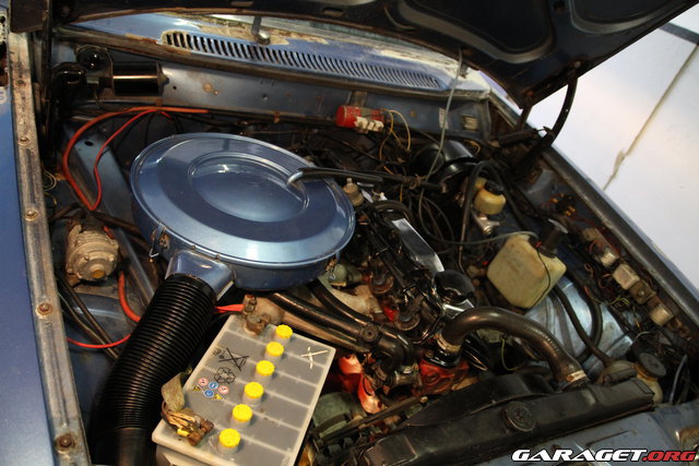

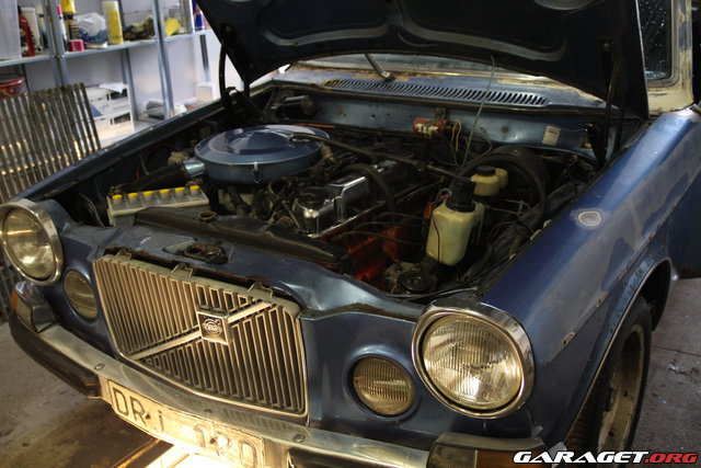

Första bilden på motorn här så lite skillnad har det blivit iallafall big_smile
https://www1.garaget.org/gallery/images/74/73108/73108-759a2b9f1e23634340ea3d943f4903d0.jpg
