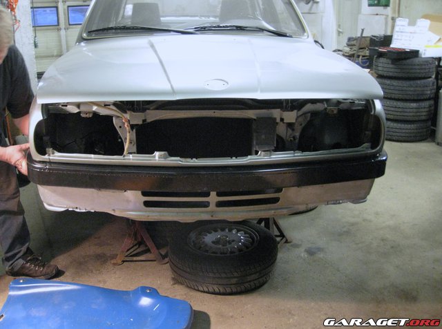

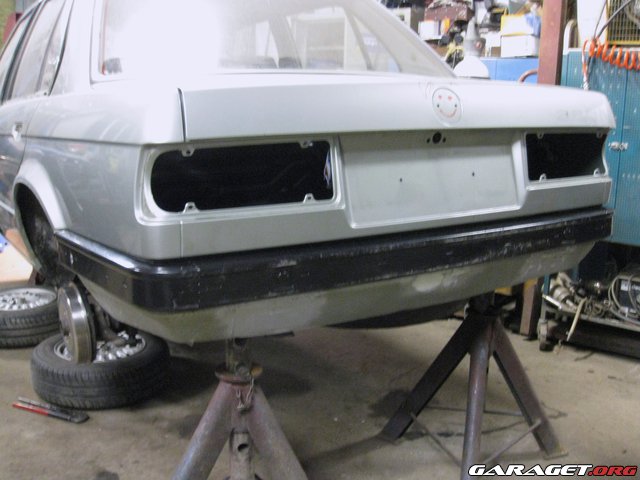

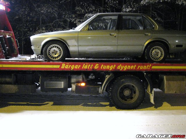

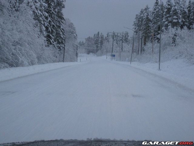

...en sväng tor Bispgården igen , 24 mil till i Saaben  som återigen visar sig gå som en dröm trots 15 cm nysnö...
https://www1.garaget.org/gallery/images/25/24112/24112-7b85b4af9152fc2ac6d8f63969589df9.jpg

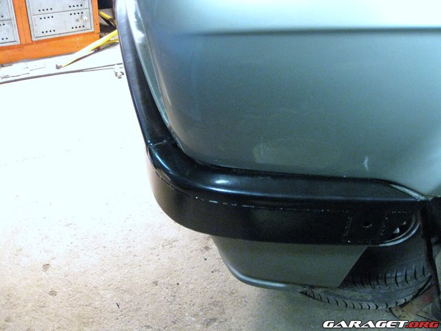

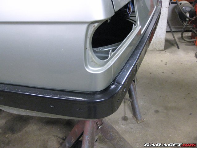

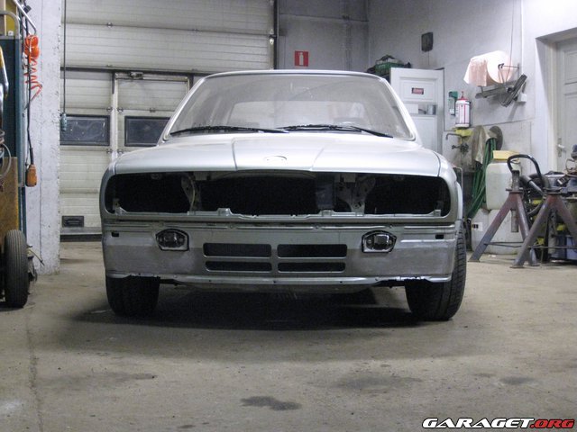

Dagen skulle bestå av att prova in fångarna eftersom han som skulle transportera bilen till lack fått förhinder och bilen blev kvar även denna helg . Fångarna är ju ordentligt moddade , igenlagda hål och annat tjafs , nerkapade på djupet 25 mm fram och 30 mm bak för att få dom smidigare mot karossen. Helt dold infästning och andra blinkers .  Detta visade sig vara ett jäkla jobb faktiskt men innan jag var klar för dagen hade jag och kompisen Thomas M fått allt att sitta bra och tom hunnit dra på fångarna ett tunt lager glasfiberspackel över svetsar och plåtglipor.

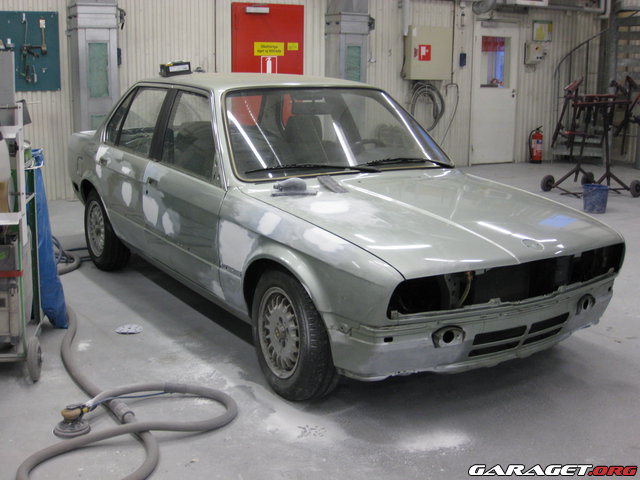

...bilen anlände kl 16.55 till lacken för avlastning. Ser riktigt hög ut men jag står lågt och fotar , men visst , den ska lägre , den saken är klar.
