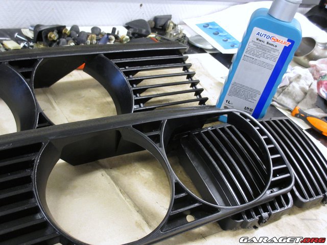

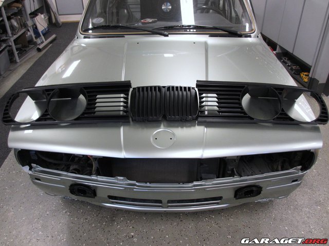

Städar upp grill och njurar så dom blir svarta och snygga. Använder ett medel från Autosmart som återfettar plasten och gör den fin igen...
https://www1.garaget.org/gallery/images/25/24112/24112-706a8add87f6f1b89f4f5a7e99b46e14.jpg

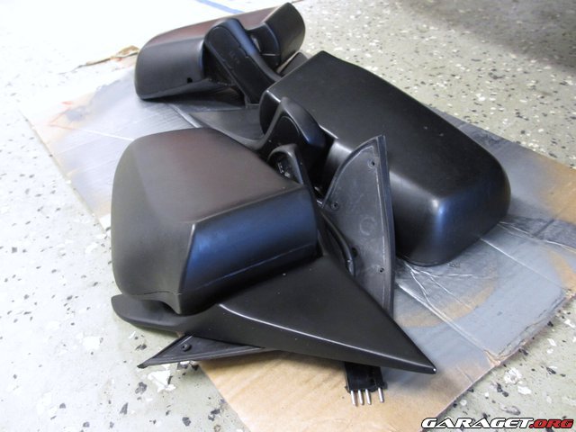

..även backspeglarna får smaka på medlet...

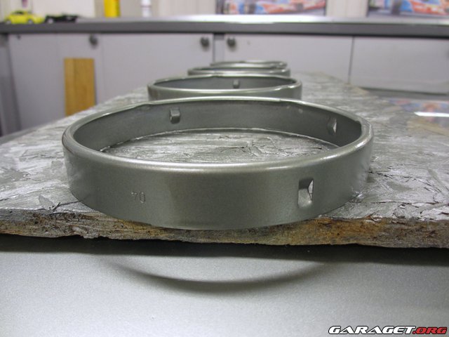

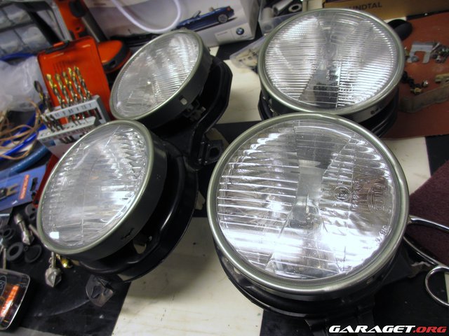

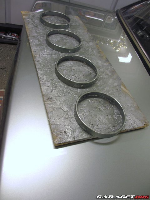

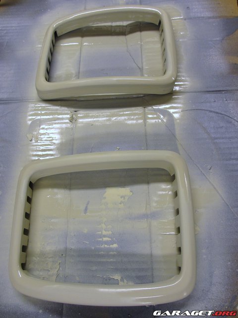

...strålkastarringarna som skall tryckas på insatserna fick efter tips igår av Fredrik_M lika kulör som bilen...
https://www1.garaget.org/gallery/images/25/24112/24112-a70e56b07e6c7fef789e0b6a8ec2d651.jpg
https://www1.garaget.org/gallery/images/25/24112/24112-2e264b638a5dad0a4dffa79a296027a0.jpg

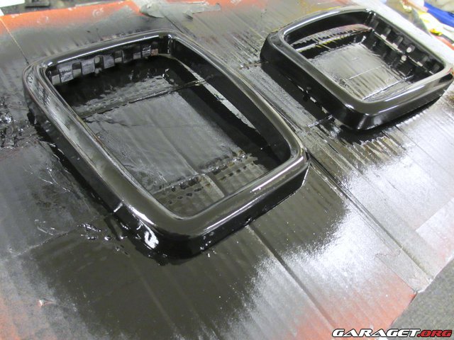

...de kromade sargerna till njuren mattas och lackas mattsvart samtidigt med stötfångarna.

...strålkastarringarna som skall tryckas på insatserna fick efter tips igår , lika kulör som bilen...
Tjusigt!!  big_smile

Fredrik_M skrev:
http://www1.garaget.org/gallery/images/ … c2d651.jpg
Tjusigt!!  big_smile
Ja tack för tipset!

Tänkte på det att, det skulle ju vara snyggt att ha endast backspegelkåporna i samma färg som bilen, så foten på speglarna är svarta. Kolla på min Audi så förstår du hur jag menar.
-sommar ska de va....
4 547 Inlägg
17 februari 2012
#853
Ja , men jag har som en annan fot liksom . Tror dom blir bast på denna om dom är helsvarta. Temat är lite åt det hållet, alltså med svart på övrigt utom karossen.

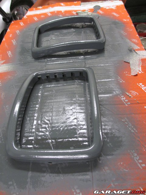

Avslutade fredagskvällen med att lägga sista putsen på grillen som nu enbart är upputsad med Autosmart Vinylshield, har dålig erfarenhet av lacad plast , så det blev Autosmart Vinylshield.
Olika steg av lacken på njurens kromdekor. Slipning , spacklade några små stenskott (bucklor) , sprutspackel , grundfärg och sen halvblank topplack. OBS allt nymålat och ej torkat , därav högt glanstal.
Sen hur plåtsargaren blev på strålkastarinsatserna.
