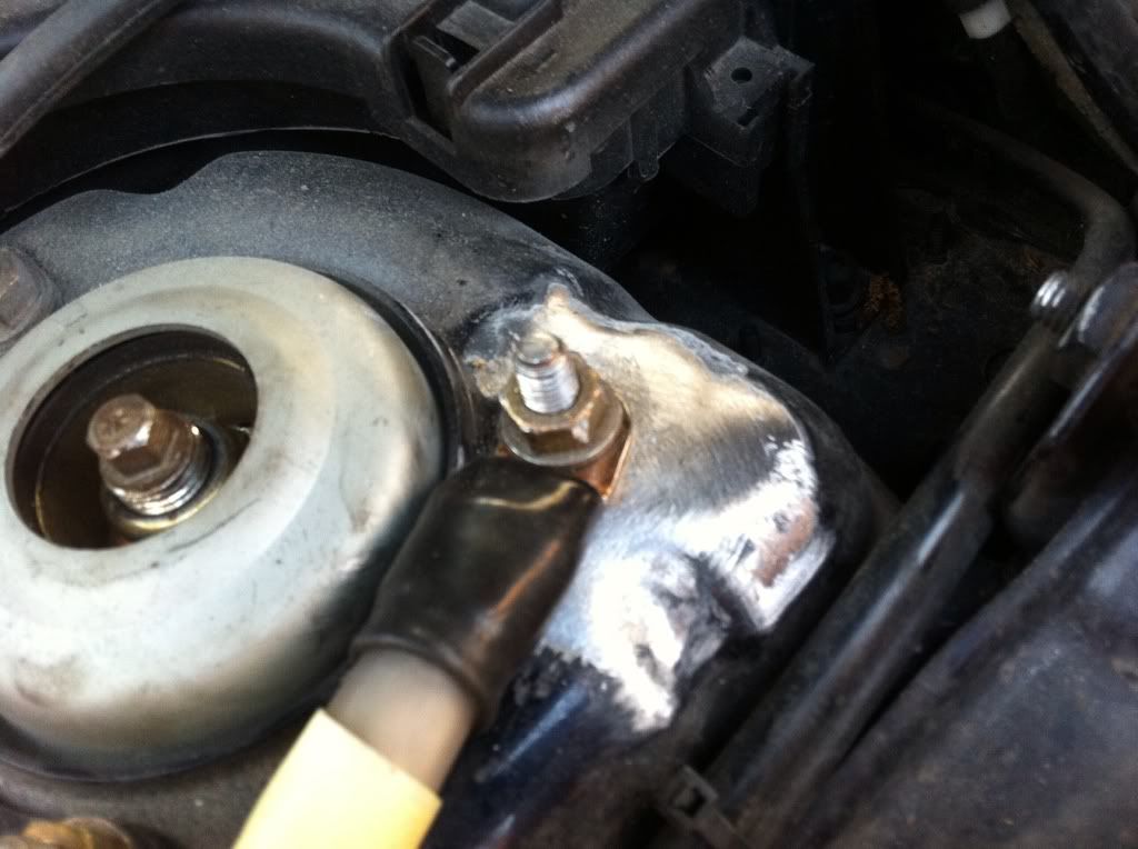

Jordade du batteriet på lr under staget? om du förstår vad jag menar.
750 Inlägg
21 maj 2012
#382

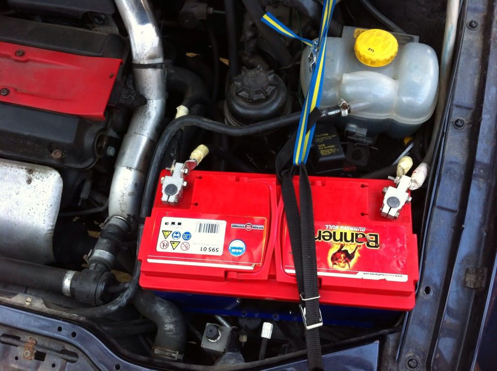

Här jordade jag, ska fixa en till jord idag!
http://i1241.photobucket.com/albums/gg520/sydeken/3c74e315.jpg
Tillfällig batterihållare fick bli spännband.. Ska även fixa så att påfyllningen av spolarväska då den ej fick Plats där den satt orginal smile

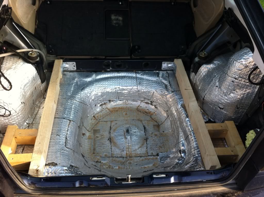

Så äntligen, tätt!! Har haft en del problem med vatten i bagaget som en del här vet, så idag tog jag tag i det och det gick åt en hel del fogmassa smile vattnet tar sig in mellan kjolpaketet och plåten..
http://i1241.photobucket.com/albums/gg520/sydeken/275b9cdd.jpg
Nu när det är tätt är det dags att bygga golvet och batteribanken, stabilt ska det bli tongue

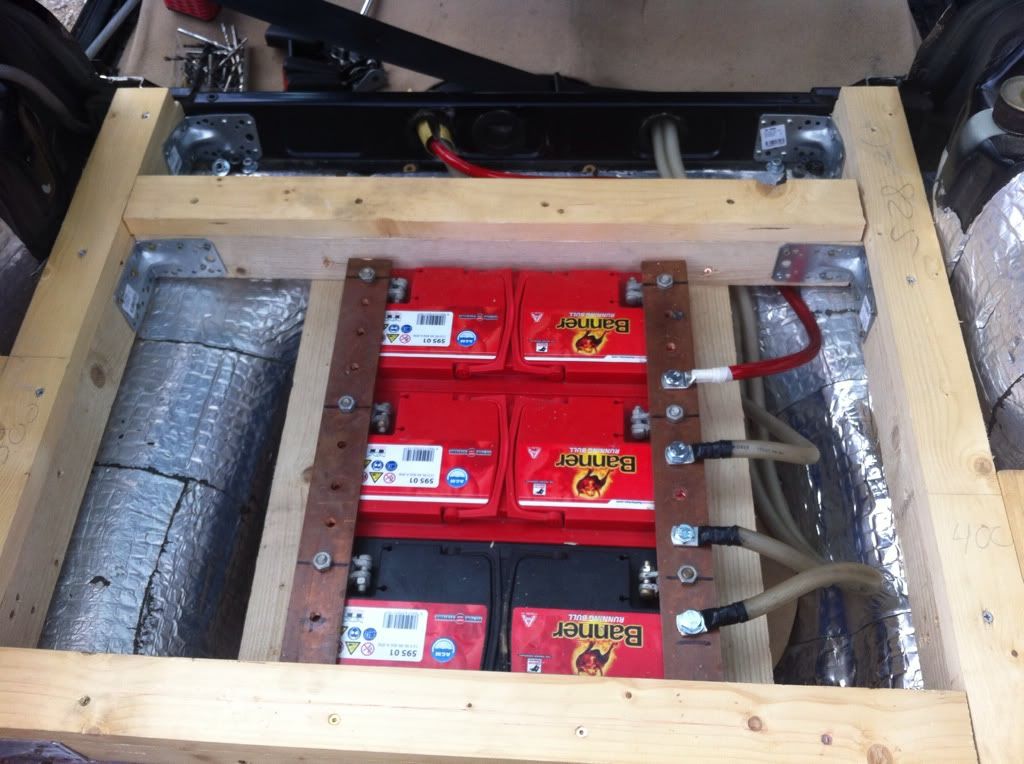

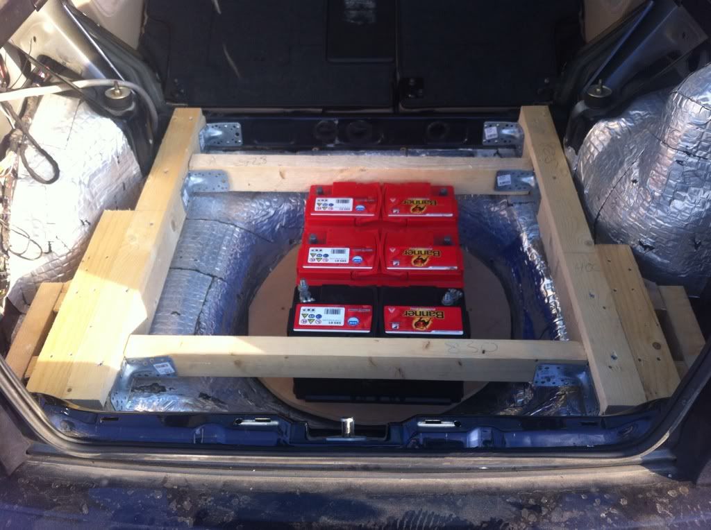

Så nu blir det inget mer skruvande ikväll, såhär långt är jag kommen än så länge.. Blir mycket stabilare än det dom andra golven jag har bygget wink och batteribanken kommer få en ordentlig hållare smile

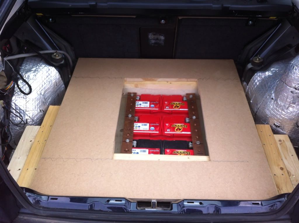

Har hört att det ska va bra att jorda? wink
http://i1241.photobucket.com/albums/gg520/sydeken/d31e70c2.jpg
Lucka i golvet som man lätt kan komma åt batterierna om det skulle va något smile
http://i1241.photobucket.com/albums/gg520/sydeken/d0e86c31.jpg
