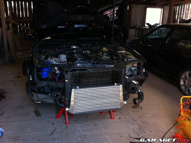

Nu har det hänt en HEL DEL!!!!
Det har gått väldigt fort fram, och nu är bilen mappad samt bänkad med ett MaxxECU.
MaxxECU är Maxxtunings egen tillverkade sprut system som kommer att släppas 1 sep 2012.
Från det att bilen gått ojämt, magert/fett till att bli hur stabil som helst. Är otroligt nöjd med deras system.
https://www1.garaget.org/archive/32/31733/194610/194610-2756328.jpg
Turbon bottnade vid 413 motor hästar och 541 NM i motorn. Planen var att nå upp till 450 motor hästar men verkar som jag får byta ut turbon innan jag når det målet.
https://www1.garaget.org/archive/32/31733/194610/194610-2756312.jpg
Blir nog till att åka med denna uppsättning denna sommaren och trimma vidare till vintern.
