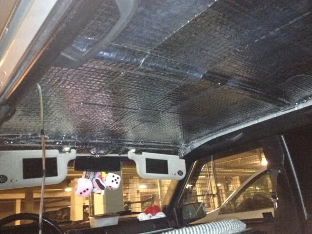

Så drog hem och började dämpa taket!
Halva taket klart
http://i217.photobucket.com/albums/cc173/crille93/9A8B39CB-3706-4DD7-9FC9-8AEA46E02DAF-4835-00000152BD9BD9FB.jpg
Sen efter en del pill till så var hela taket klart!
http://i217.photobucket.com/albums/cc173/crille93/49E22FE4-A085-4689-A561-9F3A0243C581-4835-00000152C74A59A0.jpg

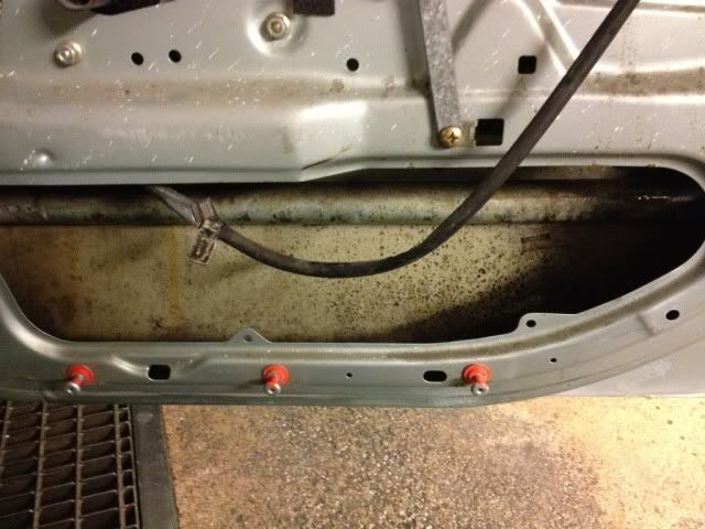

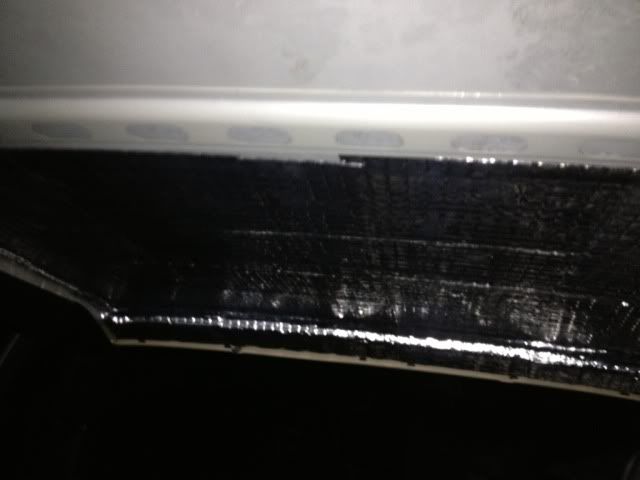

Idag tänkte jag dämpa dörrarna ännu mer men behövde få bort all skit först, var ett lager olja o annan smuts i alla dörrarna så blev o spruta på avfettningsmedel o gno bort det smile
http://i217.photobucket.com/albums/cc173/crille93/EDDD2953-A3D3-4F05-9D50-F3E97B36E171-13710-000003DE0AB71208.jpg
Såhär såg det ut i alla dörrarna från botten till toppen :-/
25år har ju gått o det ger mycket skit

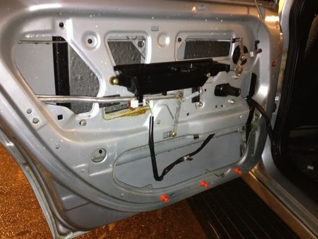

http://i217.photobucket.com/albums/cc173/crille93/981185FA-B5F7-46DD-946E-275C707A510A-13710-000003DE147965C7.jpg
Men efter 3 omgångar avfettningsmedel o ha gnott med svamp så blev det mycket bättre!
http://i217.photobucket.com/albums/cc173/crille93/05A698C3-6806-4D26-B2EB-F63568DD6B21-13710-000003DE2309DB52.jpg

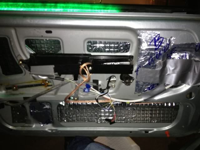

Sen på med dämpmatta smile
http://i217.photobucket.com/albums/cc173/crille93/10B8FE32-DBB7-496B-8839-38A5B72689A2-420-000000125AFAE34F.jpg

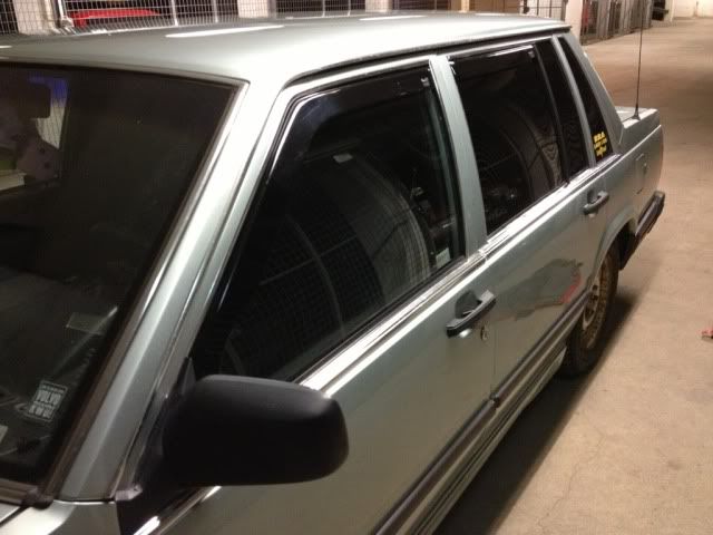

Sen bonusbild på vindavvisarna smile
http://i217.photobucket.com/albums/cc173/crille93/3FAC4748-01D7-4FA1-AEC8-406EA4E73C1F-420-00000012691DCA4C.jpg
Senast redigerat av Crille93 (10 januari 2013)

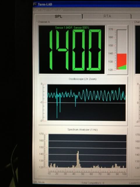

Har äntligen! Kommit upp i 140dB
Har alltid använt samma låt när jag har mätt (Young Jeezy - put on)
Så från år 2011's mätning på 137,3dB så halverade jag antalet basar men mycket bättre, samt dubblerade effekten till 3kW istället för 1,5kW och då gjorde jag ett värde på 138,8dB i slutet av 2012. Slet då ur innertaket och kom då upp i 140dB idag smile
Bildbevis är ju ett måste så här:
http://i217.photobucket.com/albums/cc173/crille93/2EB04372-1EF2-4078-B24F-8BE13DFAC3FB-806-0000002D1D194D6C.jpg
Dock har jag som ni ser lite onödiga värden väldigt långt ner, så får kolla på stereon så det inte har ändrats någon inställning
Sedan kom man på efteråt att baksätet satt ju fortfarande i, vilket det inte gjort de andra mätningarna
Så kanske kan öka lite till med borttaget baksäte. Men 140dB helt utan att göra något med bilen innan är jag helt klart nöjd med! smile
