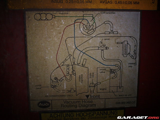

Såg denna nu på undersidan av huven:
https://www1.garaget.org/gallery/images/88/87989/87989-54ab1c844b6c898b1de0287d2fba5102.jpg
Den gröna ska tydligen gå till en "reservoir", antagligen den vacumlådan du snackade om Leafbox  tongue
Går motorn bättre eller sämre utan den här grejen?  smile
http://www1.garaget.org/gallery/images/ … ba5102.jpg
Har ingen aning om vad den har för praktiska egenskaper.
Men som sagt, dom lär ju knappast satt dit den bara för kul tongue
