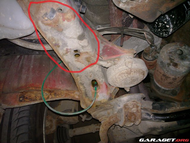

Det stämmer nog, det är endast den gröna slangen till "vacumlådan" som inte är inkopplad. Tänkte om den sög genom det hålet där den slangen ska sitta sen igenom dosan och igenom den röda slangen som går till insuget.

Har varit ute och kollat nu, tror fan jag har tappat "bollarna"  hmm  Hittar dom fan inte någonstans.
Kollade runt där slangen mynnar ut under men hittade inget  :S

Ser ut som att du är för långt fram. Det ser ut som på bilden jag har att den ska sitta typ i högerskärmen, nära dörren
Du menar typ i hjulhuset eller?  :S
En kompletterande bild:
https://www1.garaget.org/archive/88/87989/220291/220291-2086631.jpg
Tror faktiskt jag har tappat den, har varit under nu i typ 30min utan att hitta den.
Tror den har suttit här:
https://www1.garaget.org/gallery/images/88/87989/87989-cf6807cdb6c1329546181c87745b40fe.jpg

Lika bra att kolla hjulhuset oxå
ovanör innerskärmen såklart
Alltså jag har kollat överallt känns det som, gick även efter schemat på huven och kom då till typ bakkanten av hjulhuset vilket var tomt, samma ställe fast under bilen: tomt. Samma ställe fast ovanifrån, där står ett batteri.  hmm
