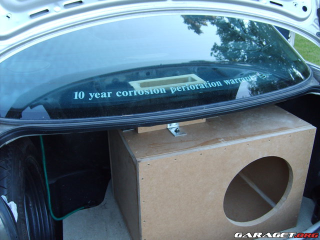

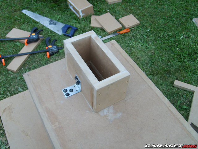

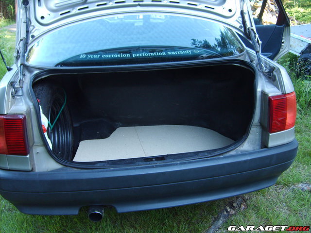

Höjjde upp lite i trunken så att det skulle bli ett plant underlägg.

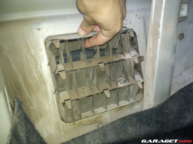

Porten genom hatthyllan.
https://www1.garaget.org/gallery/images/66/65039/65039-6f696d24bc9cd297f445e18d31135a7d.jpg

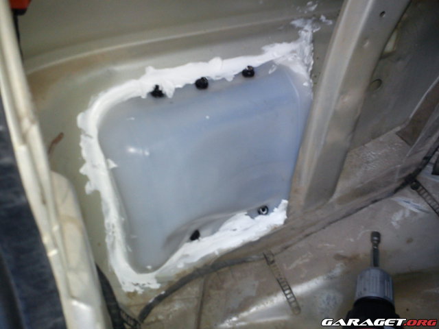

Tätat!
https://www1.garaget.org/gallery/images/66/65039/65039-20ab3ce02e4661fd9d6b1b639d790b73.jpg

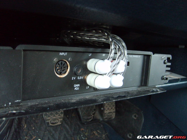

Audison SR 1DK

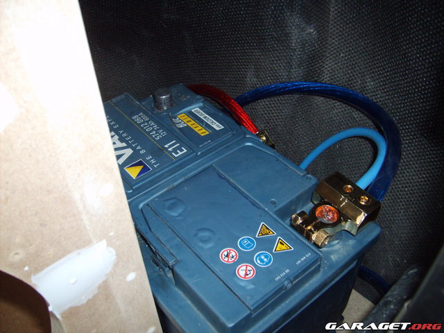

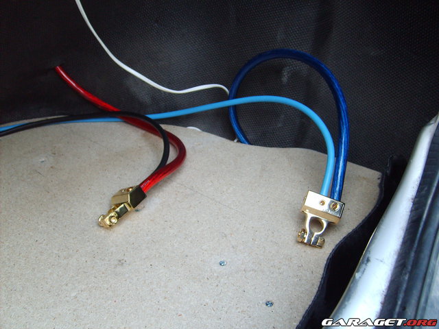

Plats för batteri
https://www1.garaget.org/gallery/images/66/65039/65039-a3be047bcd3139fcd5c6a4a7928d2ca2.jpg

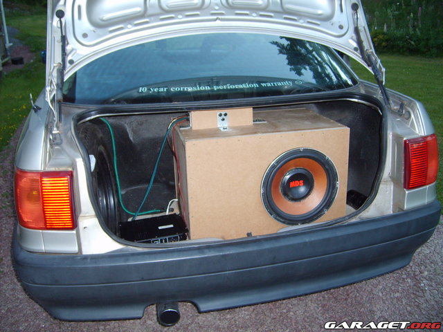

Så vart de. Spela 122,8dB uppmätt med en clas ohlsson bullermätare så värdet ligger runt 130dB.
Men var inte nöjd med basen så skickade tillbaka den och beställde storebror.

Förstorade porten så nu är lådan stämd till 38hz

Batteri från jobbet smile

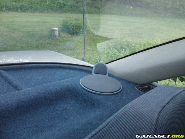

Här kommer lite fler bilder på annat ljud i bilen smile
https://www1.garaget.org/gallery/images/66/65039/65039-5f5aa55d13a378b9039dc6e109b76a6b.jpg

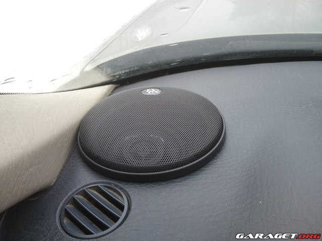

DLS Performance 224 2-vägs 4" Som framhögtalare.

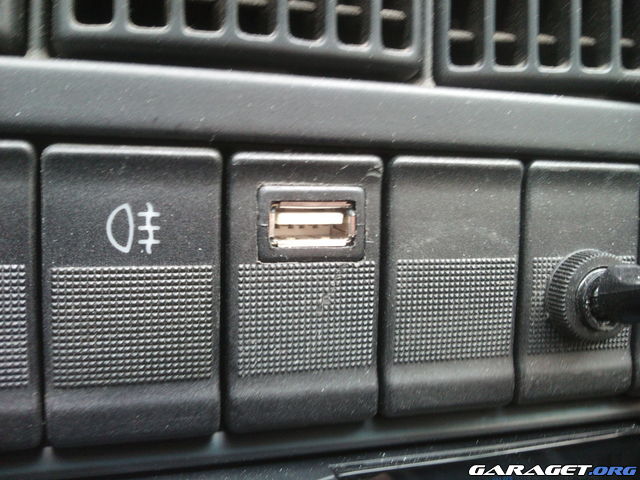

USB porten är jag stolt över smile

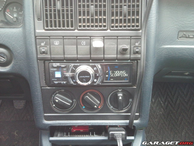

Alpine iDA-X313

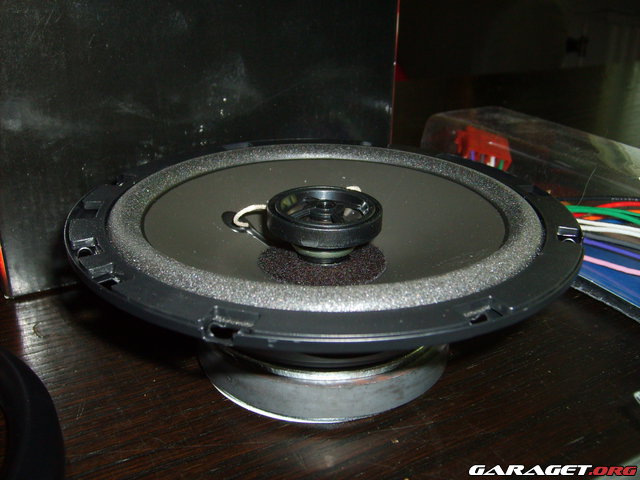

Idag har jag varit till Prosound och inhandlat Nya bakhögtalare och RCA kablar smile
ISO kabeln blir en överraskning wink

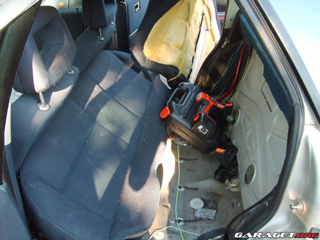

Va för bökigt att montera med hatthyllan fast så den fick tas löst

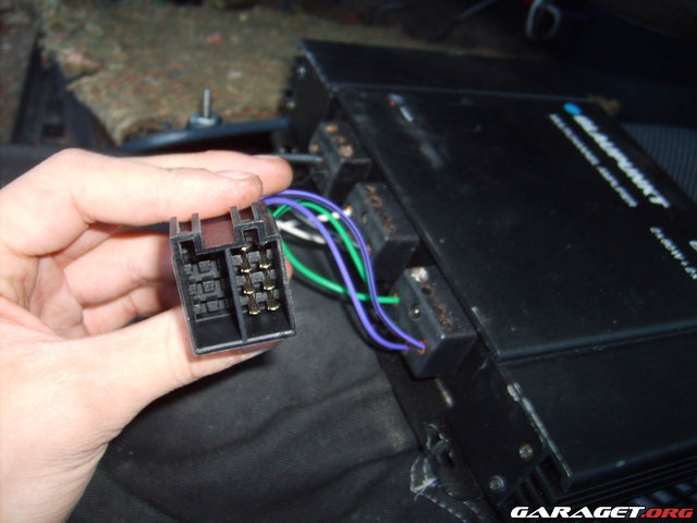

ISO kontakt för att ansluta högtalarna smile Nu kan jag snabbt byta till stereons ljudutmatning om det skulle vara något problem
