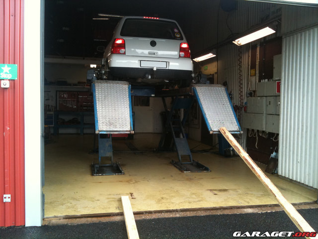

Idag var det hjulafton för Lupon (höhöhö).
Hjulinställning och balansering så nu rullar den lättare än någonsin smile
Fick även lite väldigt bra tips av däckkillen om hur jag kan få ner bilen lite till och hur jag "åtgärdar" det som tar i under bilen (flyttar upp avgasröret några centimeter, gått om utrymme). Så nu får det nog bli lite moddande i veckan, hoppas hinna med det innan Oij oij-träffen i Jönköping och Backyard Automeet i Trollhättan (båda träffarna i helgen).
Behöver jag säga att det krävdes lite plankor och annat för att komma upp på lyften? wink
https://www1.garaget.org/gallery/images/33/32632/32632-d3f1e95d8e958c626c8f15c06cd726d1.jpg

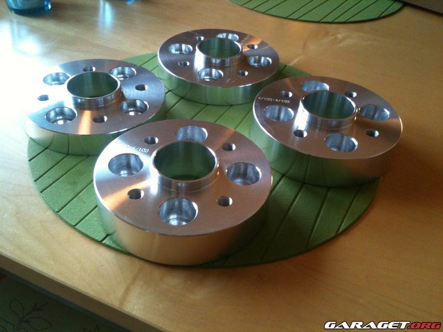

Någon hade lagt dom här i min brevlåda, så jag kan väl lika gärna montera dom på bilen wink
Blir bara 35mm i bak och 25mm i fram för denna gången. Mer till nästa säsong om jag inte blir nöjd smile
https://www1.garaget.org/gallery/images/33/32632/32632-259cf22278076c45331c17ff79e914ff.jpg

Mumsigt! Nu skare bli breeeeeett! lol

Det blev inte så lyckat, eller jättelyckat om man ser det på mitt sätt big_smile
35mm i bak och 25mm fram som sagt. I fram sitter det som smäck, i bak la sig skärmkanten på däcket. Jag brukar förespråka att det mesta sliter in sig, men i det här fallet måste till och med jag erkänna att det var lite väl tight big_smile Så det blev TYVÄRR till att lossa stötdämparna och stoppa dit ställskruven till coiloversen = bilen blev 2-3 cm högre i bak..... Det tar verkligen emot för nu är det höghus (i mina mått mätt). Så jag ska göra mitt bästa för att jaga tag på en skärmvals i morgon för att förhoppningsvis kunna sänka ner bilen igen innan Oij Oij-träffen på lördag. Dock så ser det mörkt ut för låg Lupo på Trollhättan-träffen i morgon...
Jag återkommer när jag har lyckats lösa det big_smile

Nej! :o Slå in skärmkanten som går innåt! Masera kanten sen med något runt! wink Vilken tid är ni i Trollhättan? Hur många tyskar blir det? Tänkte försöka hitta en plats där alla kan samlas så vi inte är utspridda bland dom andra wink

Jag försökte massera lite genom att rulla ett gummiklätt rör mellan skärmkant och däck, men det gick inget bra. Jag behöver valsa en del för att få till det och jag vill inte slå in kanten på en så pass ny bil smile
