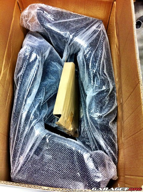

https://www1.garaget.org/gallery/images/1/262/262-647a7b0d40d4fdb83d3c4d67e6886d8e.jpg
Stolar från www.J-spec.se kom i stor kartong idag, tack för det! big_smile
