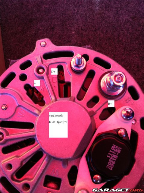

jag ska då byta generator på 740:n pga av att den gamla har gjort sitt men nu har jag stöt på funderingar som jag skulle vilja ha hjälp med
det jag behöver hjälp med är den svarta "klumpen" på bild nr 1
https://www1.garaget.org/gallery/images/138/137122/137122-14a35e40a9413862a2f1b620e6c1299c.jpg
vad är det o måste jag flytta med den till nya generatorn?? o på bilden ovan så ser ni jord punkten som användes på gamla generatorn men på nya finns ingen jord punkt!! vart ska jag montera jorden då?

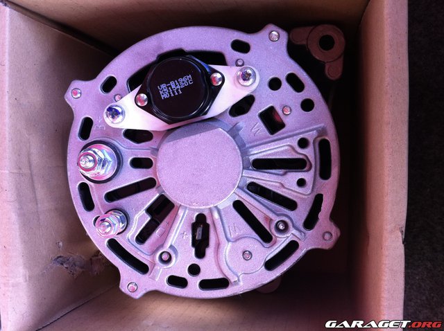

bild 2 på nya generatorn
https://www1.garaget.org/gallery/images/138/137122/137122-80199bc20369e53f25562be968a52cac.jpg
och som ni ser så finns inte häller svarta "klumpen" måste jag flytta den till nya?

Jordpunkten som du är ute efter är samma ställe, dock kanske du tänkt på det eller om det är utmärkt bara... vad jag vet så tror jag inte den lila svarta prylen ska flyttas över..men be RD_87 om hjälp han är kunnig på sånt där..

nu var det ju bara det att jorden inte går att sätta på samma ställe på nya pga att det inte finns någon skruv att jorda i

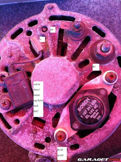

https://www1.garaget.org/gallery/images/138/137122/137122-aeaccbfa129742cb020f66250321953e.jpg
i övre högra hörnet så ser ni att det är en bult som är längre an dom andra o det va jorden på gamla men den finns ej på nya

Ahh. såg den inte på dom tidigare bilderna.. men jordar den inte vid skruven precis under  vid plattan om du är med på vart jag menar?? om det inte sitter någon annan läplig skruv, bult eller liknande någonstans

menar du vid laddnings reläet? annars funderar jag på om det går att jorda i ett av fästena till generatorn!!

ja precis.. vet ej om den jordar tillräckligt vid den plattan.. men fästet funkar bra!!

ok men då är det bara frågan hur jag ska göra med svarta "klumpen" då?? någon som vet det? den nya är biltemas Universal för 999:- art nr 63628

Jag bytte ifrån 55A till 80A på A-traktorn (Okapad 740) Och då var det som det är i din situation.. Men kopplade bara över alla kablar dit de skulle på den nya och den laddade utan problem.. Kan tänka mej att den svarta är inbyggt på den nya eller liknande...

ok men om man tittar så finns det kontakt för den o allt

Den svarta som du undrar över är ett störningsskydd och ifall den nya generatorn skulle ge störningsljud i stereon så måste du flytta över den, men vissa generatorer brukar inte behöva en sån där.
ok! men då kan jag flytta med den i alla fall nu då även fast jag inte vet om den ger störnings ljud i stereon?

ja det kan du göra.

då tackar jag för hjälpen! tror du det funkar att jorda i fästet?

De där generatorerna har gummibussningar i fästena som sitter på blocket, därför måste jordkabeln kopplas någonstans på generatorchassit för att få ordentlig jord.
Om den nya generatorn inte har en extra lång skruv så kan man antingen flytta över skruven från gamla generatorn eller så utnyttjar man någon av de två gängade M6 hålen där störningsskyddet satt fast. smile

Som sagt, fäst kabeln var du vill på generatorn huvudsaken att kabeln har kontakt med generator chassit.

men om jag monterar jorden mellan gummit o generatorchassit så måste det ju funka
