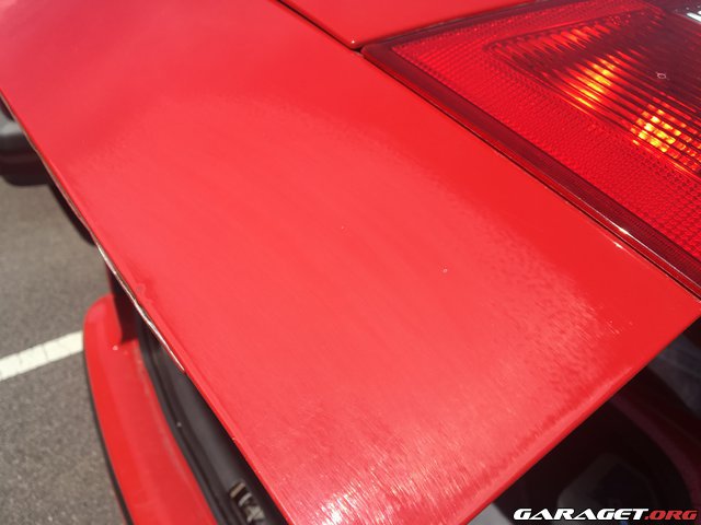

Passade på att göra bilen emblemlös medans solen var framme
Emblemen bortplockade
https://www1.garaget.org/gallery/images/144/143813/143813-7ae8b3a70ae9a9decc2995e6ca7ebbf3.jpg
Badda på med lite herofix för att få limresterna att lösa upp sig
https://www1.garaget.org/gallery/images/144/143813/143813-2856f0989d9aebcf9cc36b7c9cfffa49.jpg
Blev inte helt 100 med bara medel så fick gå på med 2000 våtsand.
https://www1.garaget.org/gallery/images/144/143813/143813-c5946444e63f526228111a2838607a82.jpg
Körde med polish lätt för hand, men skall gå på med en riktig polering strax.
Före vs efter
https://www1.garaget.org/gallery/images/144/143813/143813-292feca7044b9568de8b85ad90788ff0.jpg

#3359
Tänk vad stor skillnad en sån liten detalj kan göra. smile
4 442 Inlägg
9 juli 2016
#3360
Verkligen smile riktigt fresh blir det!
