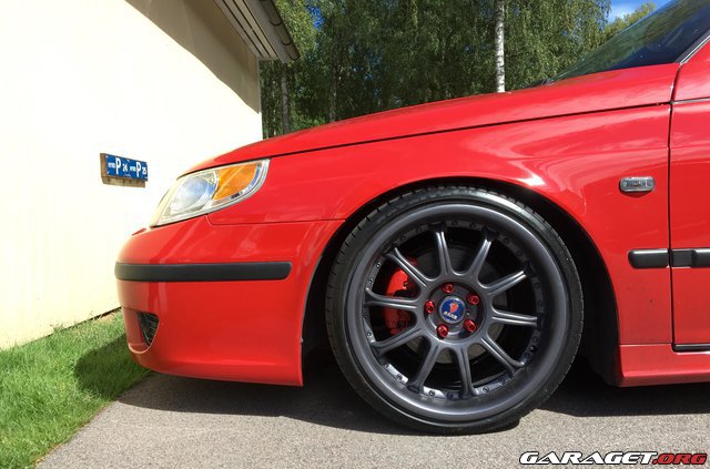

Alltid viktigt att stanna upp och titta tillbaka och se vad man lyckats med under några månader...
Dat ass!
https://www1.garaget.org/gallery/images/144/143813/143813-b50cc17090149d38aabe8976d545d71f.jpg

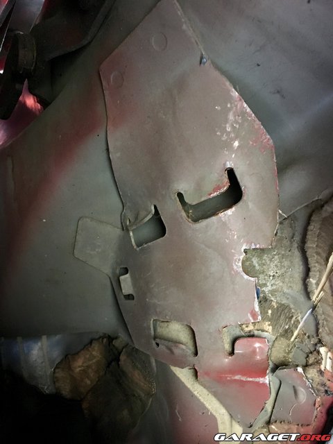

How to go low part 1
I dagsläget är detta hur låg den är fram, i detta läget tar man sig fram obehindrat och däcken skrapar inte i något alls. Inte ens när man svänger kraftigt.
https://www1.garaget.org/gallery/images/144/143813/143813-8737b52536a9053dfc0c357384ac5579.jpg
Men för att kunna sänka mer och kunna köra utan missljud måste hjulhusen modifieras lite.
Här påbörjas slakten av innerskärmen
https://www1.garaget.org/gallery/images/144/143813/143813-fd3d4478078d8959c9029065dcb81cb3.jpg
När man vill köra låg så gäller det att jaga millimeter så därför valsar man skärmkanten
https://www1.garaget.org/gallery/images/144/143813/143813-536ce7dd03ec6e2934e39295572f1629.jpg
I bakkant på högra hjulhuset sticker det ut en bula som däcket vill skrapa emot
https://www1.garaget.org/gallery/images/144/143813/143813-c1e30332a8c9101b1c729dfeab4c8624.jpg
Bakom innerskärmen hittar man ett fäste av något slag, på min 9-5 satt inget på den så den kapas bort!
https://www1.garaget.org/gallery/images/144/143813/143813-49d62c7fa1c85f462e305c20f96ef2a8.jpg
Inneskärmen som är bortkapad kommer ersättas med glasfiber som plastas mot plåten för att få så stora hjulhus som möjligt.

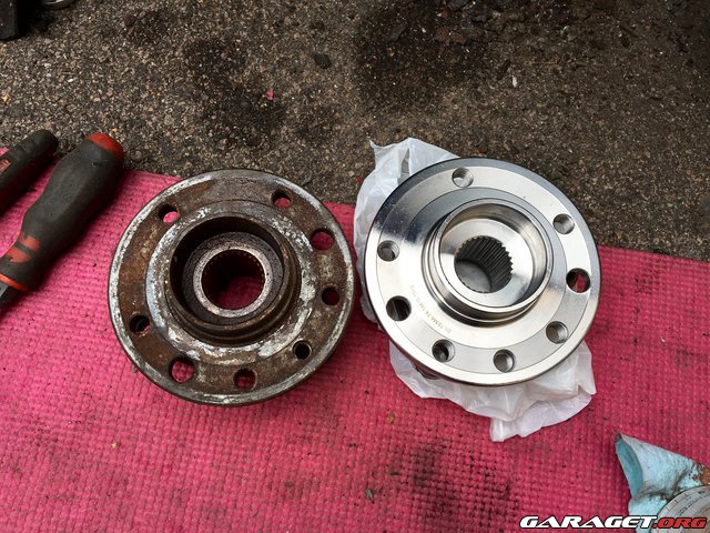

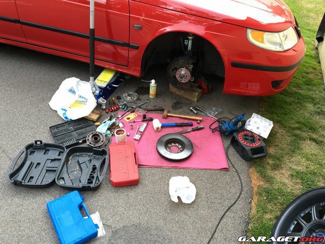

How to go low part 2
När man sänker bilen mer än normalt stöter man på massa underliga ljud.
Att felsöka vart ljudet kommer ifrån kan vara svårt..
I mitt fall hördes ett tydligt gnuggande ljud från höger fram.
Efter att ha eliminerat att däcket inte tog i någostanns kvarstod antingen bromsar eller hjullager.
Efter att ha fasat bromsbellägen och smort upp alla glidpunkter på oket så kvarstod hjullagret.
Bort med det gamla och i med ett nytt
https://www1.garaget.org/gallery/images/144/143813/143813-43bd828c4424d4fa62a7f289ffc6e175.jpg
Fördelen med att inte ha garage hmm
https://www1.garaget.org/gallery/images/144/143813/143813-854d162326af4e5c07eaf32bc9e42e12.jpg

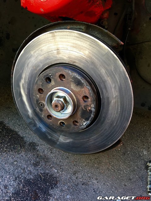

Körde en testrunda helt utan lycka, tankarna gick åter till bromsarna.
Skivan plockades ner och slipade bort dom små kanterna som blivit, satte även i andra bromsbelägg som jag hade sen gamla aeron.
https://www1.garaget.org/gallery/images/144/143813/143813-a0350fbef90b0679c6ef8c88c058c60d.jpg

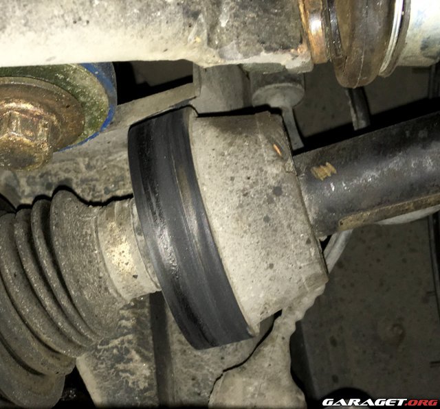

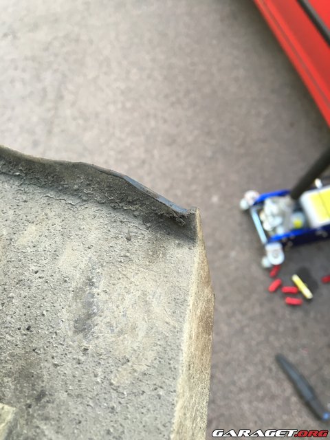

Ner på baken igen och ytterliggare en testrunda och fortfarande samma jävla gnuggande sad

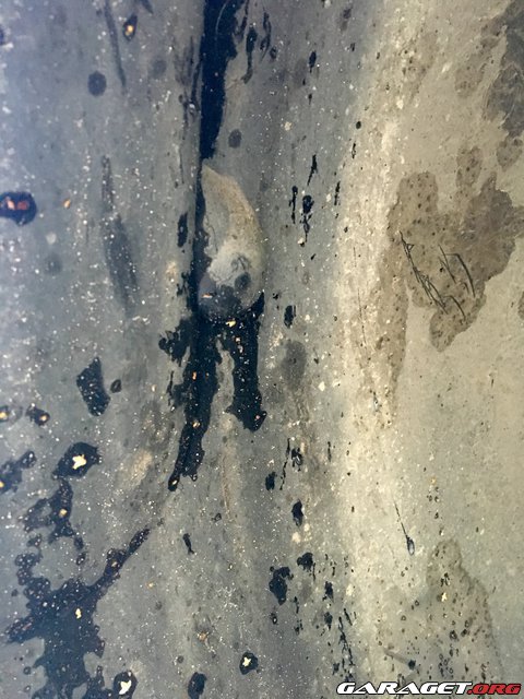

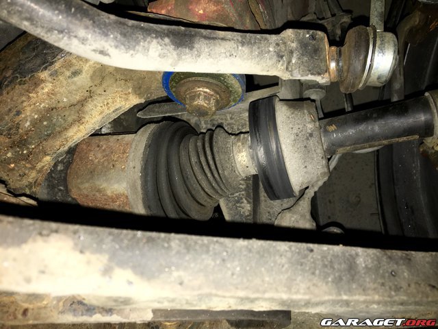

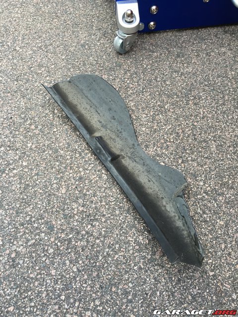

Sträckte in kameran under när bilen stog på marken och vad hittade man då
https://www1.garaget.org/gallery/images/144/143813/143813-53375e54a64b1c0e313c8657231b76b1.jpg
https://www1.garaget.org/gallery/images/144/143813/143813-c2ac6b7d0c3775bb5845f791a8baa6f1.jpg
Åtgärd, bort med plasthelvetet så långt det bara går. Det var alltså drivaxeln som låg och skavde mot nederkant av innerskärmen
https://www1.garaget.org/gallery/images/144/143813/143813-1fd1f638482cc0fa702147bf0717c4ca.jpg

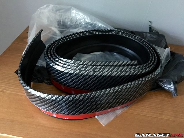

Dags för ebay paket igen, har tittat på detta många gånger men aldrig testat.
https://www1.garaget.org/gallery/images/144/143813/143813-5e8b25383e3461dbeda981f87c4ee8fe.jpg
"Kolfiber" list.
https://www1.garaget.org/gallery/images/144/143813/143813-128f936e64b8fdf76a30e7eabfa88b2f.jpg
Montering, den dubbelhäftande tejpen satt inte superbra så jag skruvade fast den hela vägen
https://www1.garaget.org/gallery/images/144/143813/143813-c53948d846b7f2c3b16eb07471c1b61e.jpg
Jag skulle väl mer kalla detta ett skrapskydd ist för frontläpp, men blir snyggare än cupraläpp på denna fronten.
