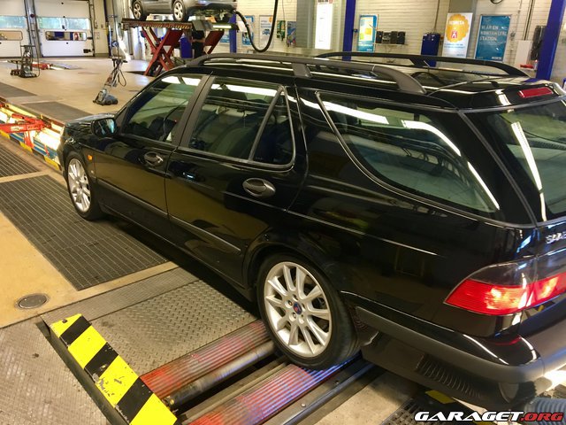

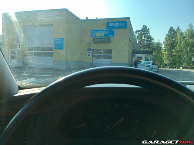

Igår va det dags för besiktning..
https://www1.garaget.org/gallery/images/144/143813/143813-2f866e8a998210c9685a26545abd5322.jpg

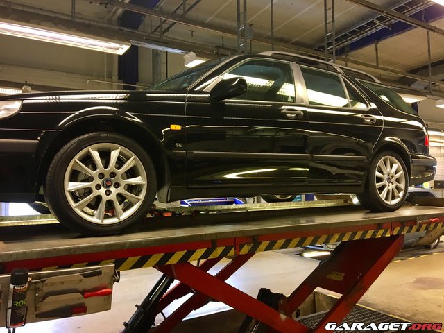

Upp på bromsprovaren och det gick grymt bra wink so far so good
https://www1.garaget.org/gallery/images/144/143813/143813-65b90fdbc880ece9a08f74787ed948e9.jpg

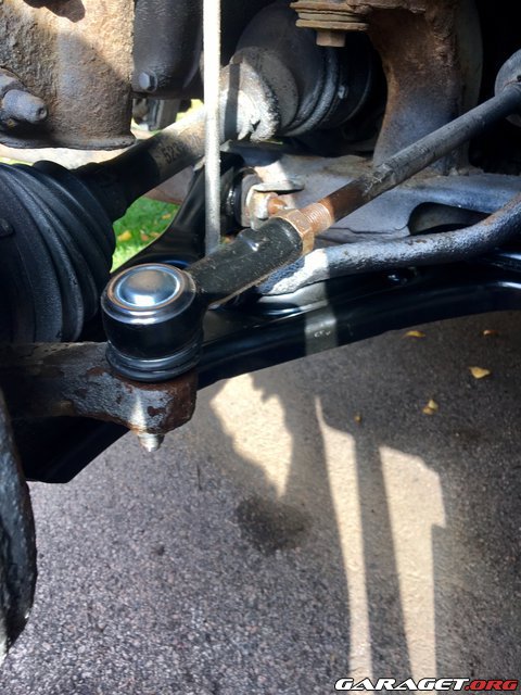

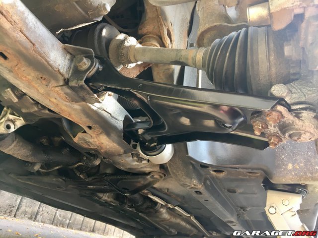

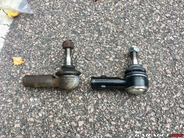

Tyvärr så tilldelades bilen 2st 2or, länkarm vänster fram och yttre styrled glapp.
Bara att köpa och fixa
https://www1.garaget.org/gallery/images/144/143813/143813-42902127d915d8362e2cd1ac195aba04.jpg
https://www1.garaget.org/gallery/images/144/143813/143813-767cd777a88789235c2d2de1b7a328f2.jpg
https://www1.garaget.org/gallery/images/144/143813/143813-e2a3d22ba0a9f7f578109a6d8af9f0f5.jpg
https://www1.garaget.org/gallery/images/144/143813/143813-ad6b36090ba2767f4440a29b3a711294.jpg
På måndag blir det att köra den genom ombesiktningen så är det avklarat!

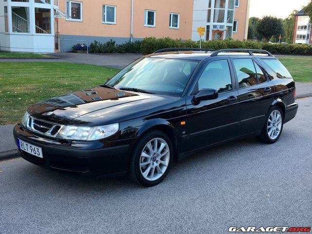

Update:
Nu är besiktningen avklarad
https://www1.garaget.org/gallery/images/144/143813/143813-c93469c001ee31d5d0217943f7942791.jpg
Sen var morsan och farsan på besök i helgen, farsan hade sprayat oken med någon färg från mekonomen som aldrig torkade och täckte inget vidare.
https://www1.garaget.org/gallery/images/144/143813/143813-acbc25b08c163431761c2576a9327d2b.jpg
https://www1.garaget.org/gallery/images/144/143813/143813-17e172da15f482438a59cb4d15d8e57c.jpg
Det blev ett riktigt lyft!!!

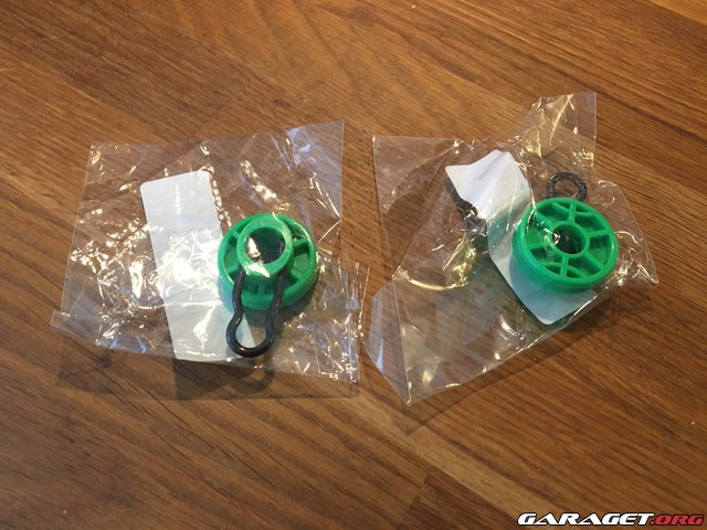

Sen kom äntligen dom efterlängtade glidskorna!
https://www1.garaget.org/gallery/images/144/143813/143813-0b7baf04542704ff7f70d85c048eaaa8.jpg

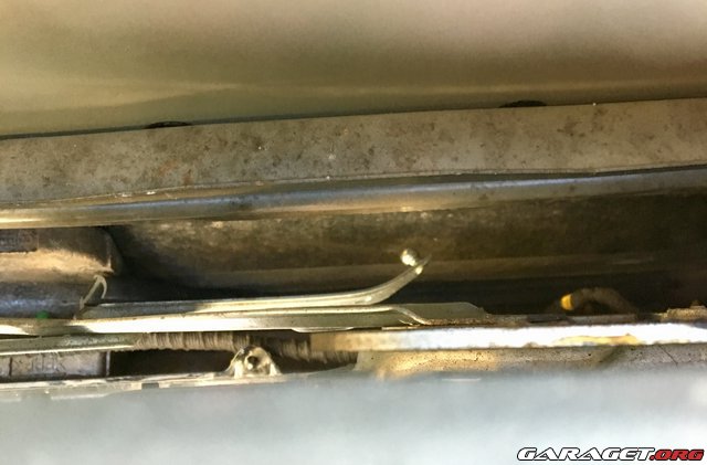

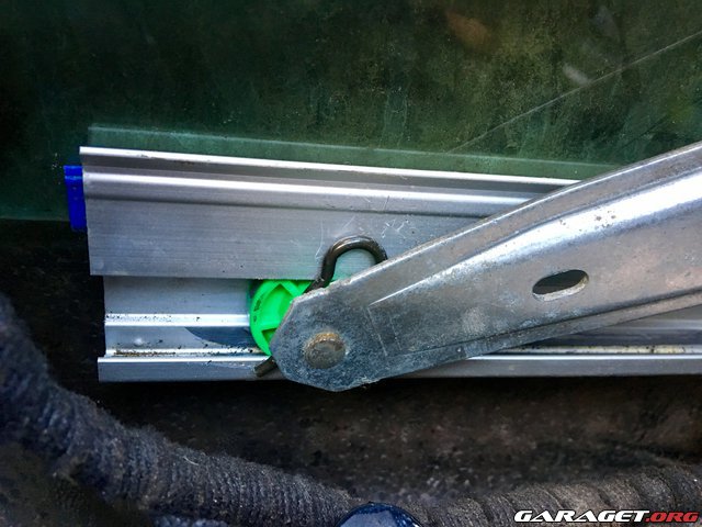

Aldrig rivit dörrsidan på en 9-5a men det gick väldigt smidigt samt att plocka ut rutan.
https://www1.garaget.org/gallery/images/144/143813/143813-3a9d15f3050cbce61e8161cf2eed2c6e.jpg
Ena armen hade krökt sig rätt duktigt!
https://www1.garaget.org/gallery/images/144/143813/143813-2936dd478c822e73a723ffa367ff9897.jpg
Sen bara klämma fast armarna i dom nya glidskorna
https://www1.garaget.org/gallery/images/144/143813/143813-2f08978ec5517a7256333ff26889009f.jpg

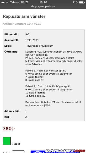

Update:
Felsökte acc'n och fick följande fel
https://www1.garaget.org/gallery/images/144/143813/143813-ce331f08497eac6126e9ab7a614f8642.jpg
https://www1.garaget.org/gallery/images/144/143813/143813-6d6e3ab8adcd39c91f93e6a8a5928e0f.jpg
Vad säger experterna? Räcker det byta motorn som styr flappen bakom handskfacket eller är det fler fel?
4 442 Inlägg
22 september 2016
#3576
Nog bäst att plocka isär och se hur det ser ut.
Verkar vara på bägge sidorna enligt felkoderna

JKDesign skrev:
Update:
http://www1.garaget.org/gallery/images/144/143813/143813-ce331f08497eac6126e9ab7a614f8642.jpg
http://www1.garaget.org/gallery/images/144/143813/143813-6d6e3ab8adcd39c91f93e6a8a5928e0f.jpg
Jag hade felkod 8, 11 och 14.
Vissa har problem med att inte kunna rikta ac:n till ansiktet utan det fastnade på fötterna osv.
Jag följde detta klippet och lagade både kod 8 och 14
Kolla på 5 min speciellt smile Det var det som löste mitt problem. Den guldfärgade staven ska inte kunna vridas enkelt som han visar där.
https://www.youtube.com/watch?v=MckJCmAp-Mk
Schysst! Jag såg den igår också, ska plocka isär idag och se hur det ser ut wink

När det kommer till rutor så har jag ett problem. När jag har förardörrens ruta nerrullad så låter det nästan som att den är lös då man stänger dörren. Det skramlar något fruktansvärt. Du lade inte märket till om det låg någon list eller dylikt som man ligga löst mot rutan? Har försökt mig på att plocka ner dörrsidan tidigare men kom inte långt....
Det med kalibreringen av AC var nytt för mig! Gick genast ut och provade. Verkar dock som att jag har klarat mig ifrån felkoder smile
