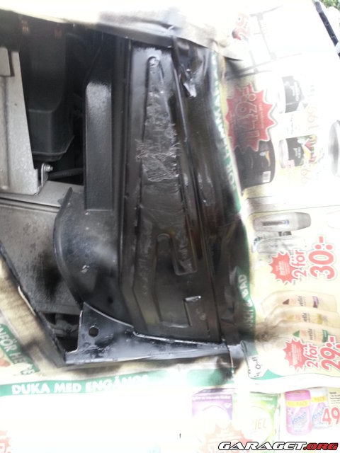

4.   Lackerat vindruteramen                                          (klar men spruckit i lacken, ny beställd)

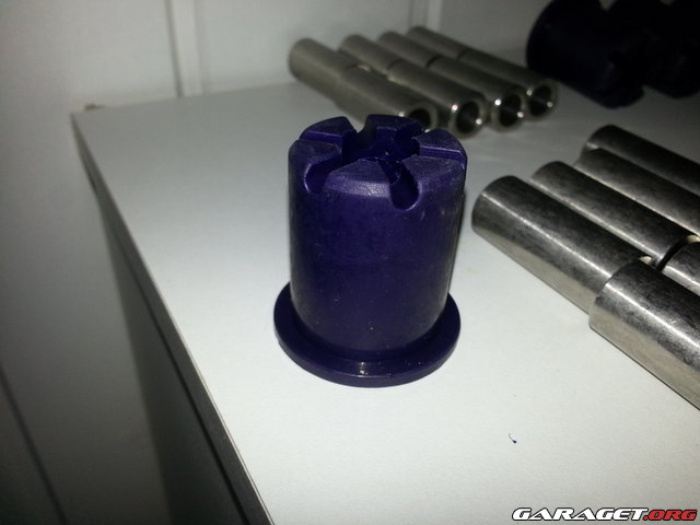

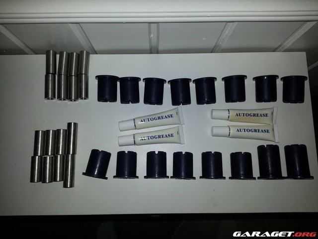

9.   Nya polyurethane bussningar fram och bak           (klart)

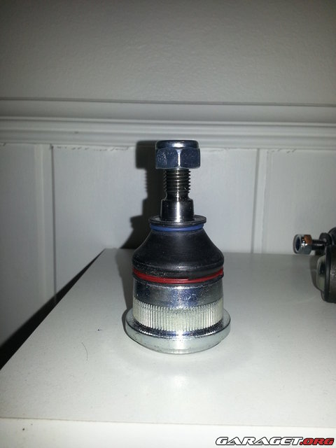

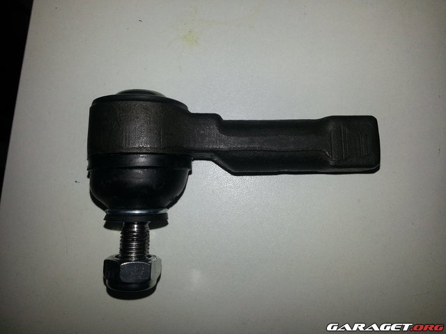

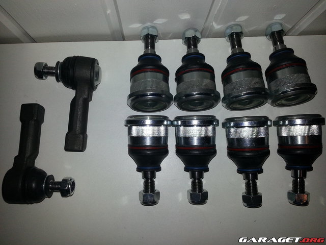

10. Nya balljoints fram och bak                                    (klart)

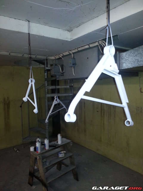

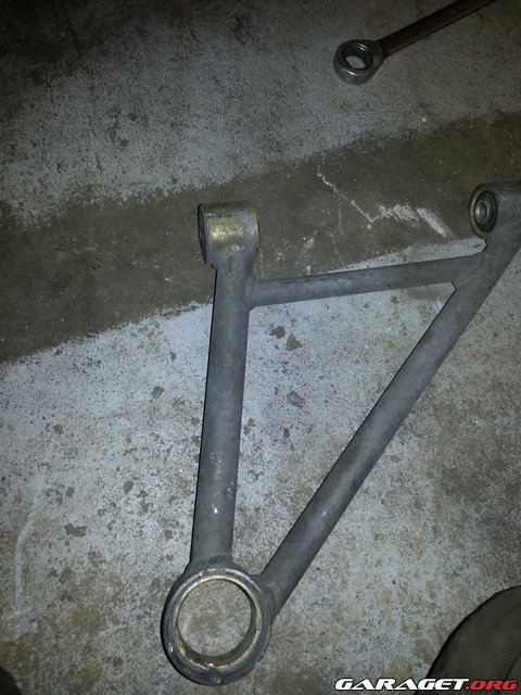

11. Lacka länkarmarna                                                 (klart)
12. Ny vindruteram                                                       (klart)

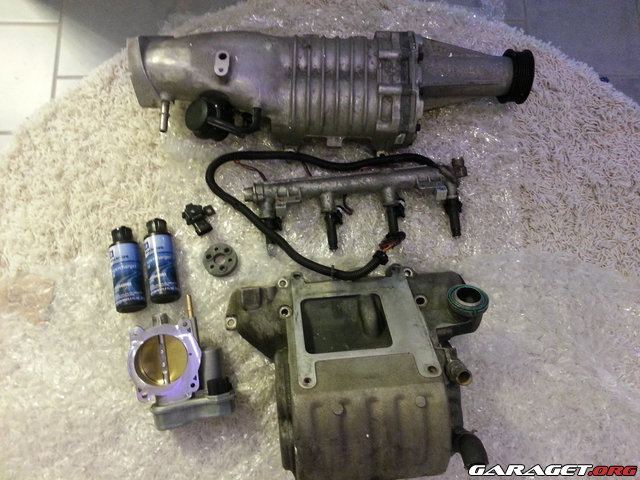

13. Kompressor                                                            (hemma)

5.  Kompressor Eaton M62 från en Chevrolet Cobalt 2,0 ( lsj motor )
6.  Vattenkylt insug från en ( lsj motorn, modifierat till dual bypass  )
7.  Fuelrail ( fick med kompressorn, modifierad )
8.  Spridare 630cc ( fick med kompressorn )

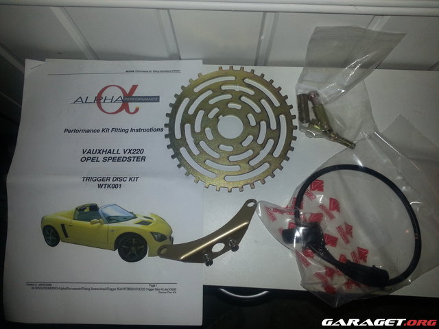

10. Triggerhjul 36-1 istället för 6-1 org.

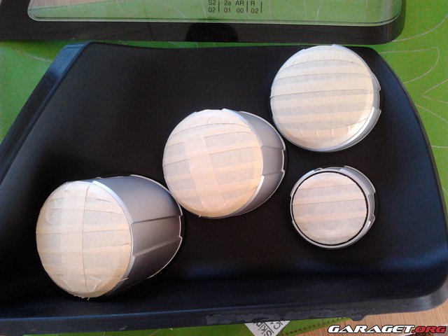

Strålkastarna hade läckt in vatten och fått kalkfläckar samt den silvriga färgen hade börjat släppa på ett ställe, så en om lackering stod på schemat.
kalk:
https://www1.garaget.org/gallery/images/166/165777/165777-c682a37c33ef427f2db557592abdcfed_tn.jpg
Färg släpp. Slipat ner kanterna med fint våtsandpapper:
https://www1.garaget.org/gallery/images/166/165777/165777-6a8f51d7858daca141339d397ffb64c7_tn.jpg
Maskering:
https://www1.garaget.org/gallery/images/166/165777/165777-76963308afceea535ec7f995652e09bd_tn.jpg
Första lagret lack:
https://www1.garaget.org/gallery/images/166/165777/165777-d336a447af078df59e2726231cfe1e3e_tn.jpg
En klar:
https://www1.garaget.org/gallery/images/166/165777/165777-63ba84a1778e82212bb505baf252cd92_tn.jpg
Den andra utan glas:
https://www1.garaget.org/gallery/images/166/165777/165777-9228eea12a7e2f1512674ed20b23443d_tn.jpg
https://www1.garaget.org/gallery/images/166/165777/165777-4c9ff400de2e50872e18142a772d2ed0_tn.jpg

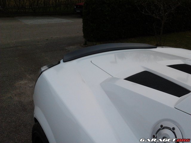

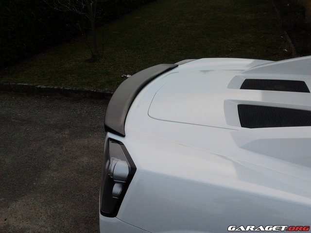

Ny vinge från en Opel speedster turbo är monterad
https://www1.garaget.org/gallery/images/166/165777/165777-56ff3593c420f65e3847bb15129a0dd2.jpg
https://www1.garaget.org/gallery/images/166/165777/165777-66cce83eb4fd03a998a98f6c18b313da.jpg
https://www1.garaget.org/gallery/images/166/165777/165777-cfadb54d6aa5b8d9acba7ac55b0877ab.jpg

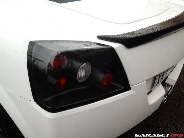

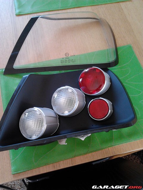

Och så va det baklampornas tur
https://www1.garaget.org/gallery/images/166/165777/165777-b4601036e036e6278dc7681b67fbbc68.jpg
https://www1.garaget.org/gallery/images/166/165777/165777-a27093f93b4467b127965e66607b18f2.jpg

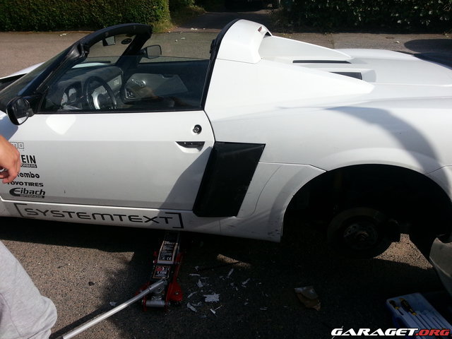

15 januari 2013

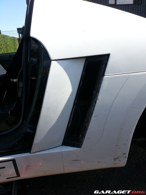

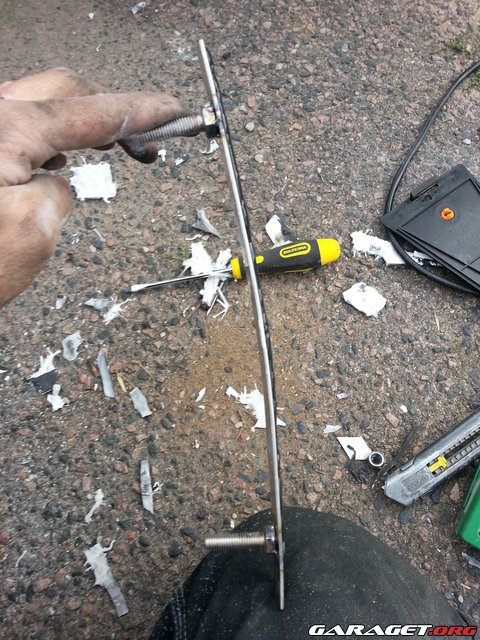

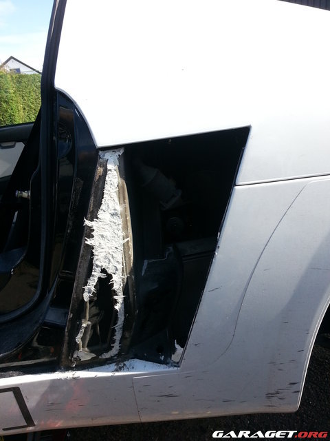

Så då va de tid för sido scoopen som sitter på turbomodellen.
https://www1.garaget.org/gallery/images/166/165777/165777-f43ea35f42c7de1c9fbca4ef2bf89cf8.jpg
https://www1.garaget.org/gallery/images/166/165777/165777-18e42aaf368b9d31f84a60ead8f13ee7.jpg
https://www1.garaget.org/gallery/images/166/165777/165777-15d5ecb1fd330968080f0bdbc2739ad2.jpg
https://www1.garaget.org/gallery/images/166/165777/165777-949a32b9121cf8263ab326263ee528fb.jpg

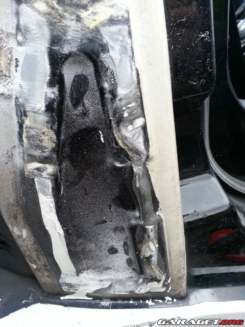

Flickvännen fick svetsa ett fäste som limmades på insidan.
https://www1.garaget.org/gallery/images/166/165777/165777-fbc23f1d72dc9c92997ede5ec529d420.jpg
https://www1.garaget.org/gallery/images/166/165777/165777-3af529693888d24d70f60e3521f1c274.jpg

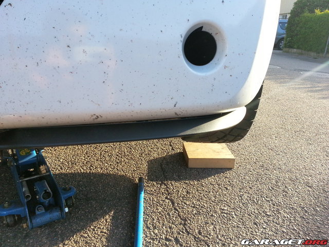

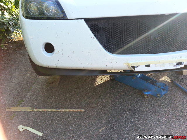

Monterat en liten frontläpp från en Seat cupra R. Lite småfix med kap och värme så passade den bra smile
https://www1.garaget.org/gallery/images/166/165777/165777-e1307800e8a1a4f97ed574bbc06d0419.jpg
https://www1.garaget.org/gallery/images/166/165777/165777-548ce24bcc633ff680e2f194b8af4de4.jpg

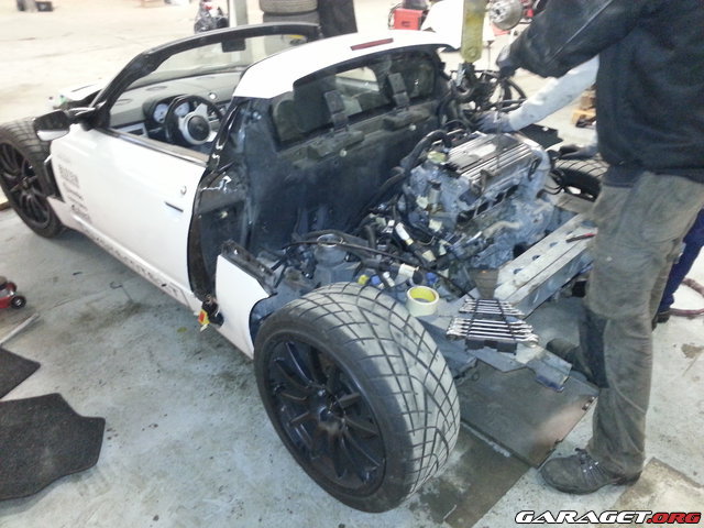

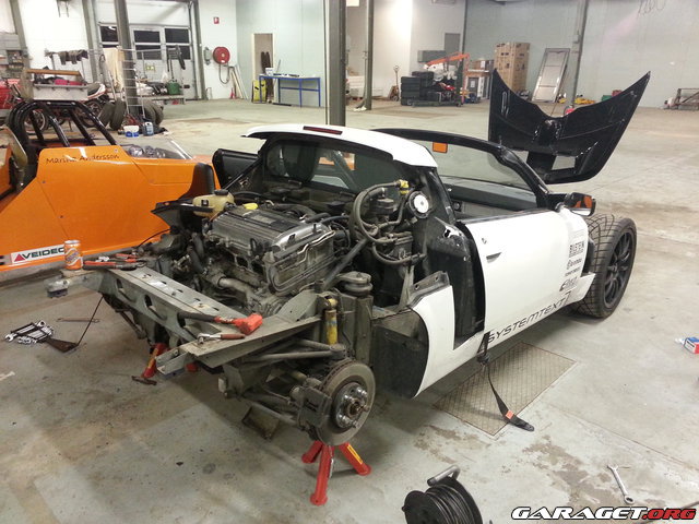

Då har äntligen motorbygget startat
https://www1.garaget.org/gallery/images/166/165777/165777-1eca993e259c3001efc27c862eeb3e91.jpg
https://www1.garaget.org/gallery/images/166/165777/165777-916ce562307b9949e6a5e85cb0b4a609.jpg
https://www1.garaget.org/gallery/images/166/165777/165777-ce03c8b0249e3a01dc7e84ac60dff8e4.jpg

Saker som är beställda till motorn är:
Wieseco kolvar
Eagle stakar
Neutrala balansaxlar
ARP toppbultar
Vattenkylt insug från en ( lsj motorn )
Fuelrail ( fick med kompressorn )
2,8" kompressorhjul istället för 3,4 org lsj
Div packningar
Bosch 044 bränsle pump från surgetank till motor
Walbro 255 pump från tank till surgetank
AN svetsmuttrar till surgetank

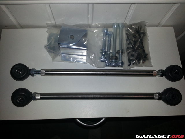

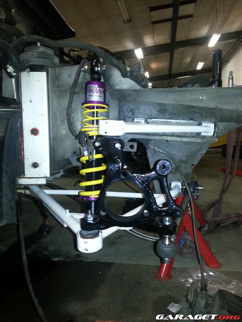

I väntan på motordelarna så har jag börjat med chassit
https://www1.garaget.org/gallery/images/166/165777/165777-53615ae181c1c34f4b853f2b9af8d053.jpg
Förstärkta toe links
https://www1.garaget.org/gallery/images/166/165777/165777-3d63862f1df474ff2435650ee6bc75fa.jpg
https://www1.garaget.org/gallery/images/166/165777/165777-df180cd0ae5edc1f861c251e2356ebd1.jpg
https://www1.garaget.org/gallery/images/166/165777/165777-ae0446c13f8cbbd4e6dfd88145c21541.jpg

Idag kom Dennis ( _Dolle_ ) förbi med ett paket till mig:)
https://www1.garaget.org/gallery/images/166/165777/165777-47d4cc657aec56b10cb36b8b3dc318ba.jpg
95 Inlägg
27 januari 2013
Lite annat godis som också kommit
https://www1.garaget.org/gallery/images/166/165777/165777-657b167867c3198f4cd42113253810ab.jpg
