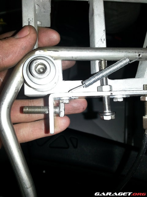

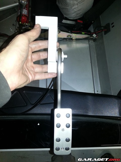

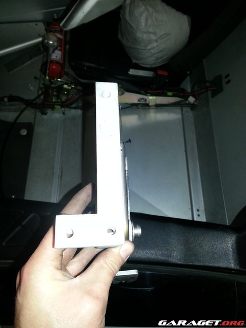

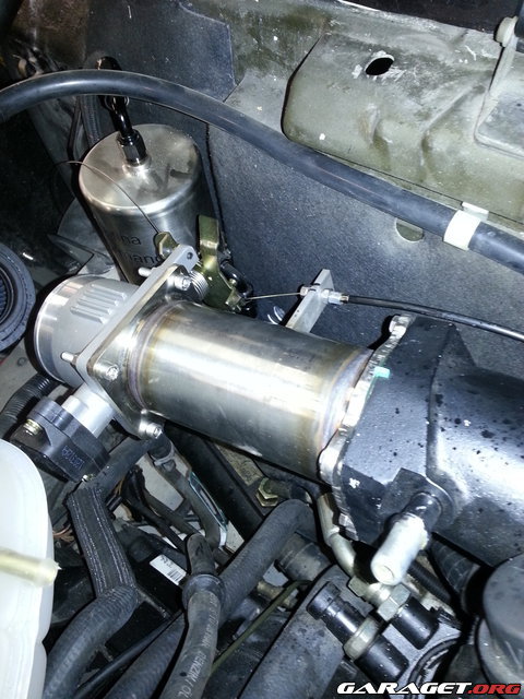

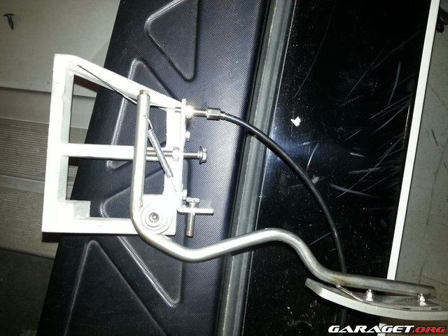

Äntligen har jag fått ordning på gaspedalen och vajern, hade lite problem med att vajern kärvade och fastnade. Detta löste jag med ett vajerhölje med ptfe innerslang och en "lenare"vajer.
Pedalstället är färdig så när som på lackering och samma gäller adaptern till spjällethuset.

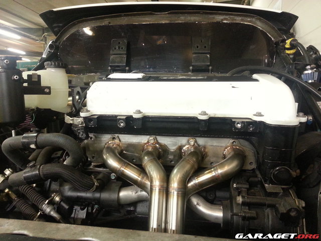

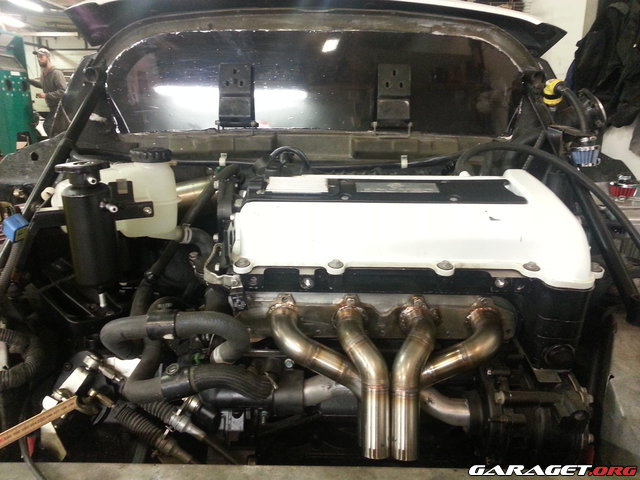

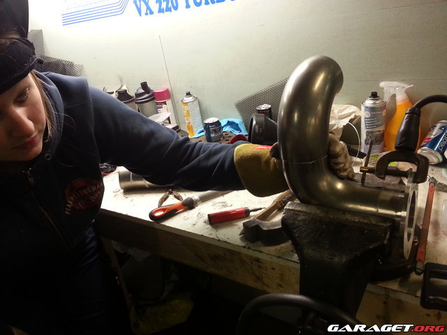

Projektet går stadigt framåt så samtidigt som min flickvän ( andersson891 ) svetsar grenrör till mig har jag börjat kolla på elsystemet.
Lite bilder på hennes jobb:
https://www1.garaget.org/gallery/images/166/165777/165777-ac54786a24354b447a77ce6fdbd9e903.jpg
https://www1.garaget.org/gallery/images/166/165777/165777-1e6a3990302a55a000f9f9df7420b2d7.jpg
https://www1.garaget.org/gallery/images/166/165777/165777-241675f822b68ca03fc492f45c25c6c1.jpg

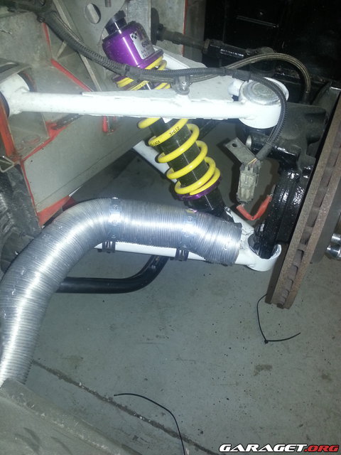

Nu är bromskylningen helt klart med riktiga fästen. Jag fick släppa slangen några cm ifrån för att inte ta i när man svänger.
https://www1.garaget.org/gallery/images/166/165777/165777-898708cadb11cd11380e3727c27545e8.jpg

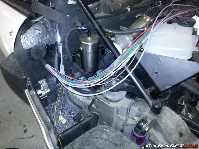

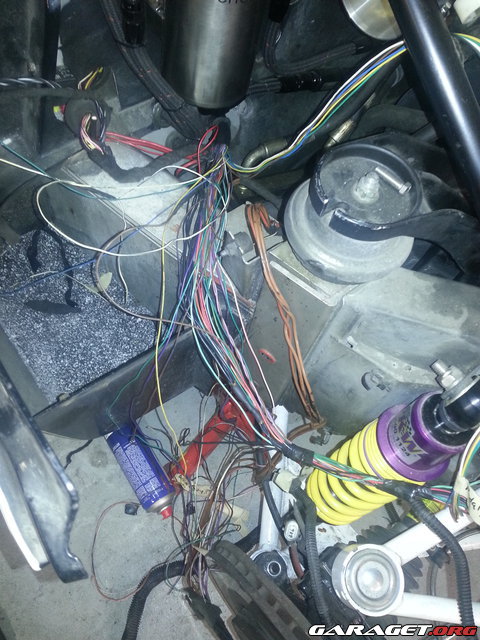

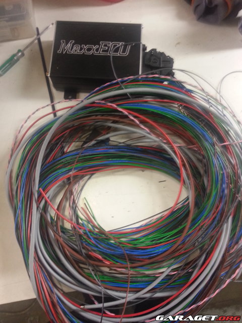

Efter många timmars arbete med att ta reda på vad alla kablar är till och hur det är kopplat så har jag nu märkt alla kablar samt backat dom som inte ska vara kvar. Jag har också fått sprätta upp hela kabelstammen för att kunna lägga till och ta bort kablar på ett snyggt sätt. Hoppas f*n bara att jag har märkt rätt nu sad
Lite bilder:
Kablar till bilen ( instrument, soppapumpar, fläktar osv )
https://www1.garaget.org/gallery/images/166/165777/165777-3998146117998a8daaa57c5ca5150618.jpg
Maxxecu med kablar som ska kopplas till både motor och bilen.
https://www1.garaget.org/gallery/images/166/165777/165777-31c619fdd070f556be18bbd3e03f912e.jpg
Kabelstammen mellan motorn bak och instrumenten fram
https://www1.garaget.org/gallery/images/166/165777/165777-c20c4e1dab882dd38e0b8889e5b66378.jpg

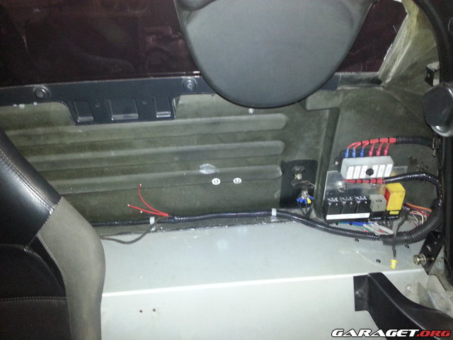

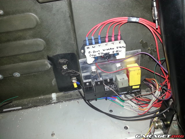

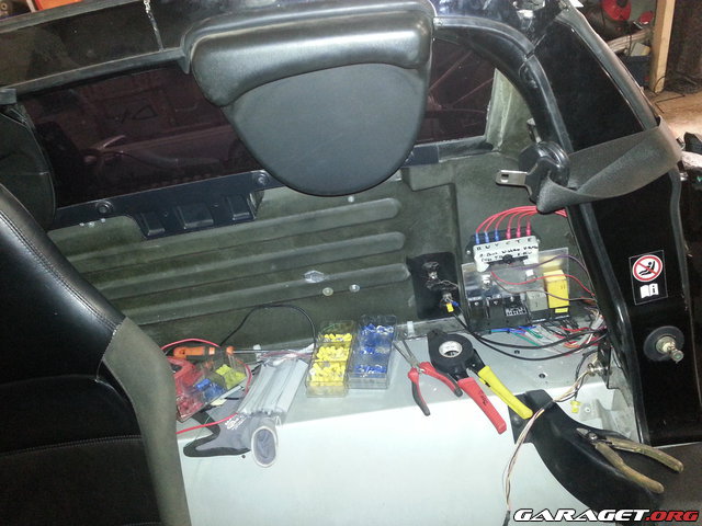

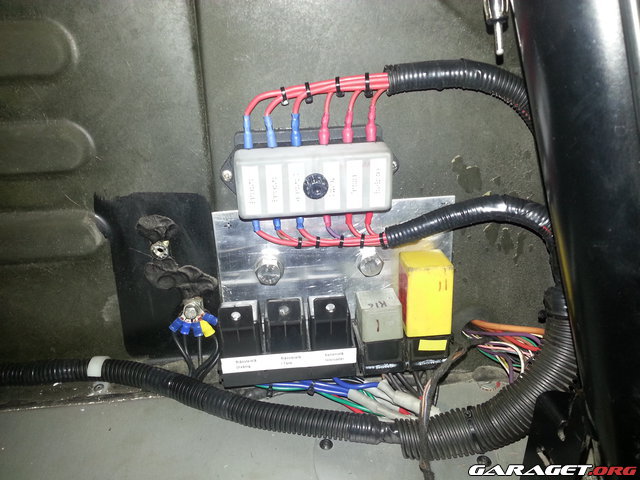

Elen börjar ta form nu, men med tre bilar isär plockade blir det en del hoppande mellan projekten. Men här är lite bilder på nya reläbyggnaden och säkringshållaren.
https://www1.garaget.org/gallery/images/166/165777/165777-2a50bf6e803e9cf92b9c23b3c5773658.jpg
https://www1.garaget.org/gallery/images/166/165777/165777-ef7ee1829baf57733467bbe13d389fdc.jpg

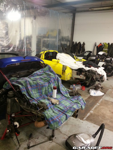

Här är lite bilder på min flickvänns vx220 (andersson891) och min brors vx220 (vauxy). Som ni ser är det fullt upp även om det inte alltid är på min egna bil.
https://www1.garaget.org/gallery/images/166/165777/165777-8d1166b65983ac4df73ce27d84f43808.jpg
https://www1.garaget.org/gallery/images/166/165777/165777-13302285bc74aa92cc1b0cbcbbb48723.jpg
https://www1.garaget.org/gallery/images/166/165777/165777-e248b19b1d5d8a671a3dbe9863a60847.jpg
https://www1.garaget.org/gallery/images/166/165777/165777-006477a65f00f8f8cc5ccec2f5955d1a.jpg

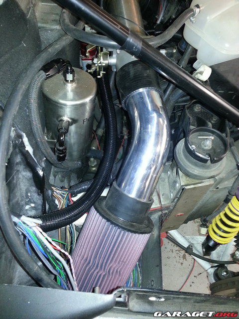

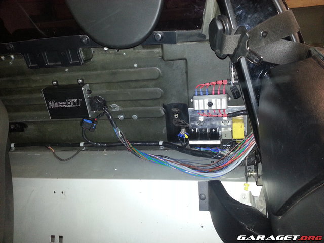

Lite framsteg med min bil, relä byggnaden till bränsle och IC är nu klar och alla kablar lagda samt skyddade i svart robotslang. Maxxecun är monterad och gummiupphängd som skydd för vibrationer och värme. Jag har gjort hål för kablaget och lagt en kabelgenomföring stor nog att få igenom hela kontaktstycket så nu behöver jag bara koppla loss två kantaktstycken vid boxen sen följer resten med motorn ut.
https://www1.garaget.org/gallery/images/166/165777/165777-b9fa49cd0c4a4615e44fb0de7c615332.jpg
https://www1.garaget.org/gallery/images/166/165777/165777-ac2c4e89808201b81361fbdb04d15d33.jpg
https://www1.garaget.org/gallery/images/166/165777/165777-7fb093aa82ec4c47f4695b488a1addfe.jpg
https://www1.garaget.org/gallery/images/166/165777/165777-d91b1874f50b42c3b1a94396f7fdff20.jpg

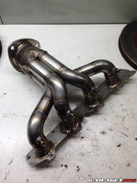

27 december 2013
#76

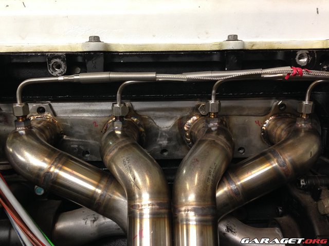

Så, nu har min flickvän varit igång igen. Grenröret är nu helt klart med alla tempgivarna monterade. Själv har jag fått rätta till lite fel som jag hade gjort sad  Men det gick att lösa rätt lätt, bara att byta ett relä och lägga till en kabel.

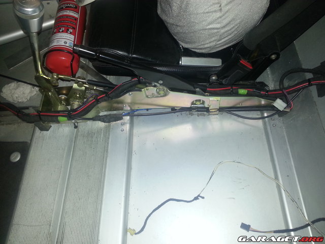

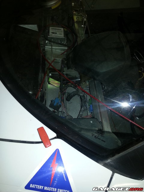

Lite bilder från gårdagens meck.
https://www1.garaget.org/gallery/images/166/165777/165777-033556d5318960f3caf66c17be35e7fe.jpg
https://www1.garaget.org/gallery/images/166/165777/165777-1880b6e0ffeeb97dae225e88c9609f50.jpg
Lite dålig bild men man ser hur vajern kommer in i instrumentbrädan fram.
https://www1.garaget.org/gallery/images/166/165777/165777-f7605320ae96296ae1d86f3ede03e3b0.jpg
Lite att kapa för att det ska passa men man kan se att ligger fint i sidoskopet.
https://www1.garaget.org/gallery/images/166/165777/165777-59d549072a108bbe3c1023bc865ff225.jpg
Också en bild på elsystemet. Syns inte så mycket vilket är just det jag har försökt uppnå. smile

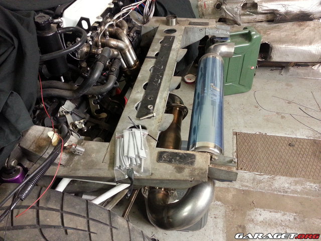

Helgens framsteg:

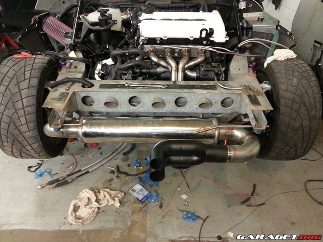

Avgassystemet är nästan klart, det är bara sista böjen kvar. Det blev 3" hela vägen med en ljuddämpare från Simons.
https://www1.garaget.org/gallery/images/166/165777/165777-ff4811d78ef8a2a1ca5723a1f016c80b.jpg
https://www1.garaget.org/gallery/images/166/165777/165777-748fcbfa0e322e0dd1b02ec753472930.jpg

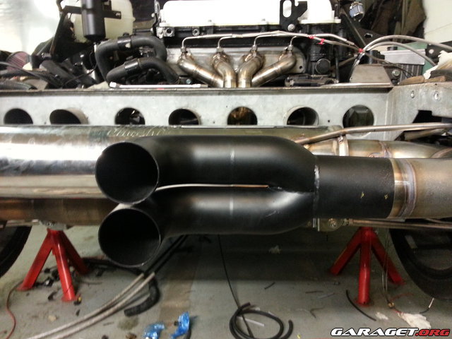

26 januari 2014
#79

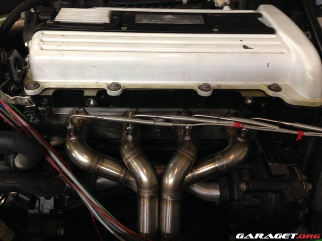

Nu är avgassystemet äntligen helt färdigt, och det blev kanon bra. Nu ska bara grenröret få en värme coating och hela systemet ska lindas i avgasbandage.
https://www1.garaget.org/gallery/images/166/165777/165777-49536f4524f3f5631c7db09c712be154.jpg
https://www1.garaget.org/gallery/images/166/165777/165777-aafbde815e2ef6a68906ba39d5bc3262.jpg
