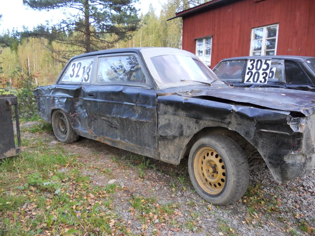

en bild på min 142a som har sett sina sista dagar
http://i1219.photobucket.com/albums/dd435/Daniel_Garsten/244an%20bygge/DSCN0535.jpg

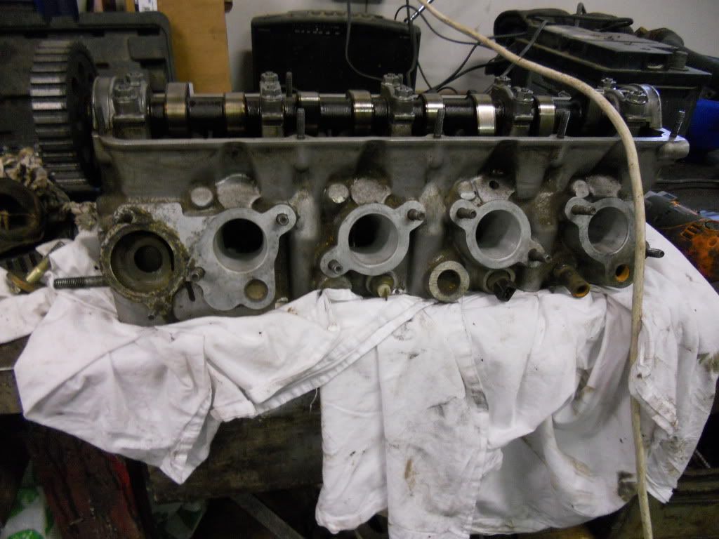

motorn, 45er, 405topp, port/planad största ventiler, hårdare fjädrar, enem kam och 2.5avgas smile rör på sig kan jag säga !
http://i1219.photobucket.com/albums/dd435/Daniel_Garsten/244an%20bygge/DSCN0536.jpg

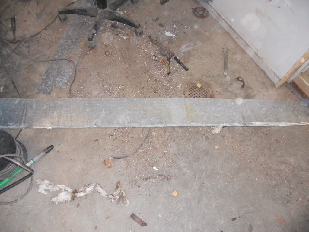

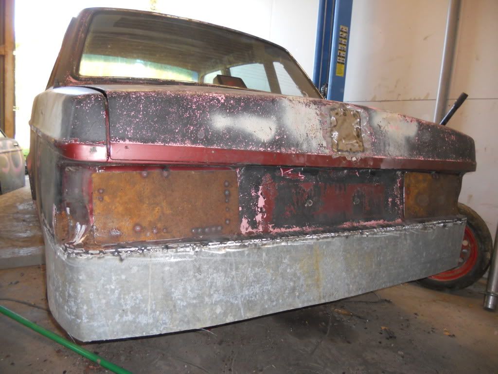

tog ett ryck med bakändan så de blir klar !
http://i1219.photobucket.com/albums/dd435/Daniel_Garsten/244an%20bygge/DSCN0537.jpg

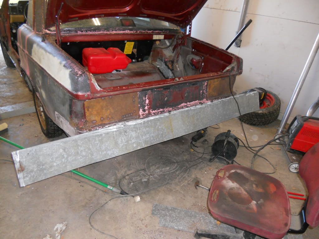

slipa
http://i1219.photobucket.com/albums/dd435/Daniel_Garsten/244an%20bygge/DSCN0538.jpg
måtta dit
http://i1219.photobucket.com/albums/dd435/Daniel_Garsten/244an%20bygge/DSCN0539.jpg

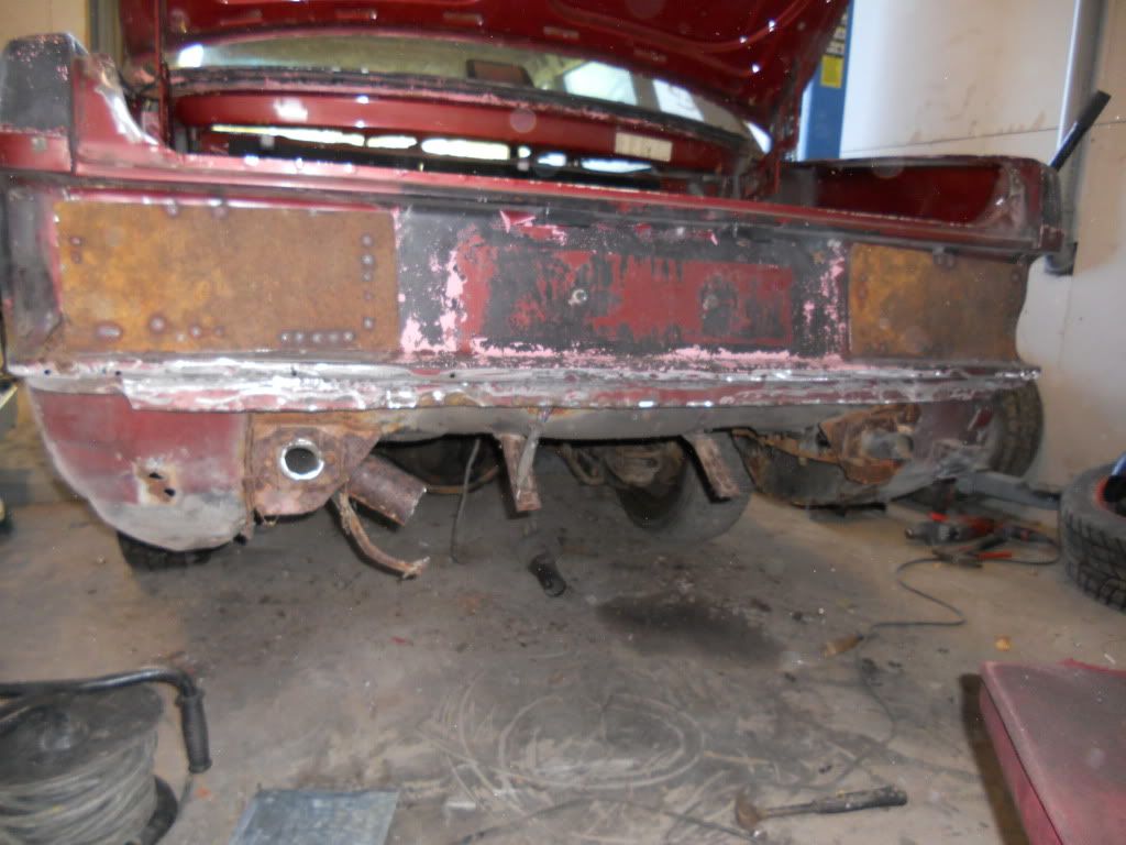

brände dit han
http://i1219.photobucket.com/albums/dd435/Daniel_Garsten/244an%20bygge/DSCN0540.jpg
såklart slipa oxå, finnt ska de va smile
http://i1219.photobucket.com/albums/dd435/Daniel_Garsten/244an%20bygge/DSCN0541.jpg

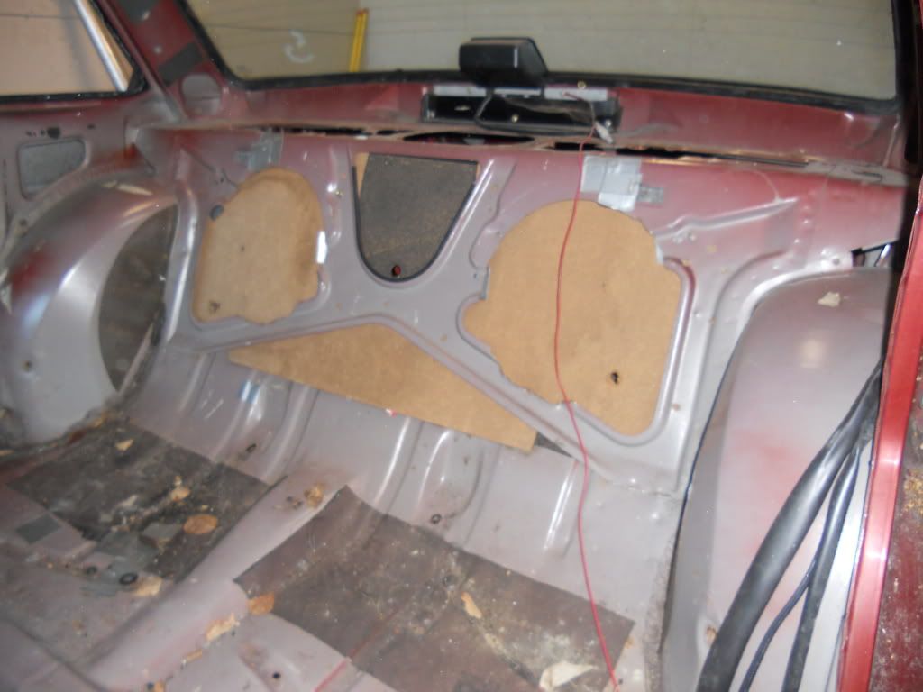

gjort rent bak för att lägga vägg smile
http://i1219.photobucket.com/albums/dd435/Daniel_Garsten/244an%20bygge/DSCN0542.jpg
mer uppdate kommer till helgen !

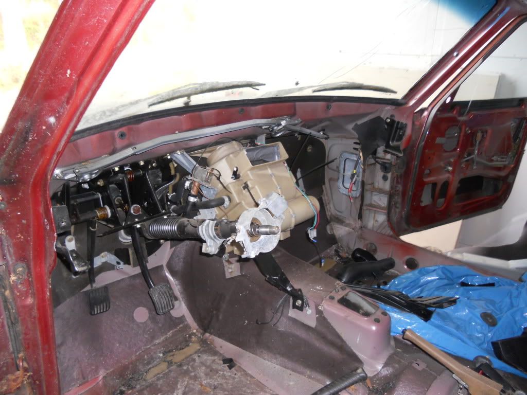

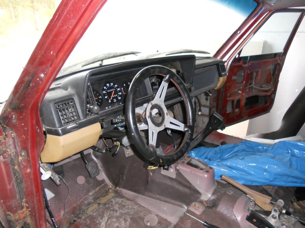

bort med instrumentbrädan!
http://i1219.photobucket.com/albums/dd435/Daniel_Garsten/244an%20bygge/DSCN0543.jpg
http://i1219.photobucket.com/albums/dd435/Daniel_Garsten/244an%20bygge/DSCN0544.jpg

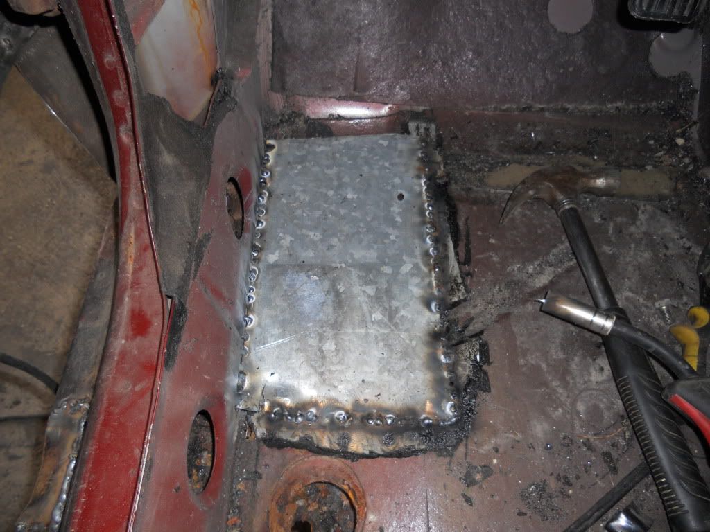

lappa ihop plattorna först!
http://i1219.photobucket.com/albums/dd435/Daniel_Garsten/244an%20bygge/DSCN0547.jpg
mäter inn
http://i1219.photobucket.com/albums/dd435/Daniel_Garsten/244an%20bygge/DSCN0548.jpg

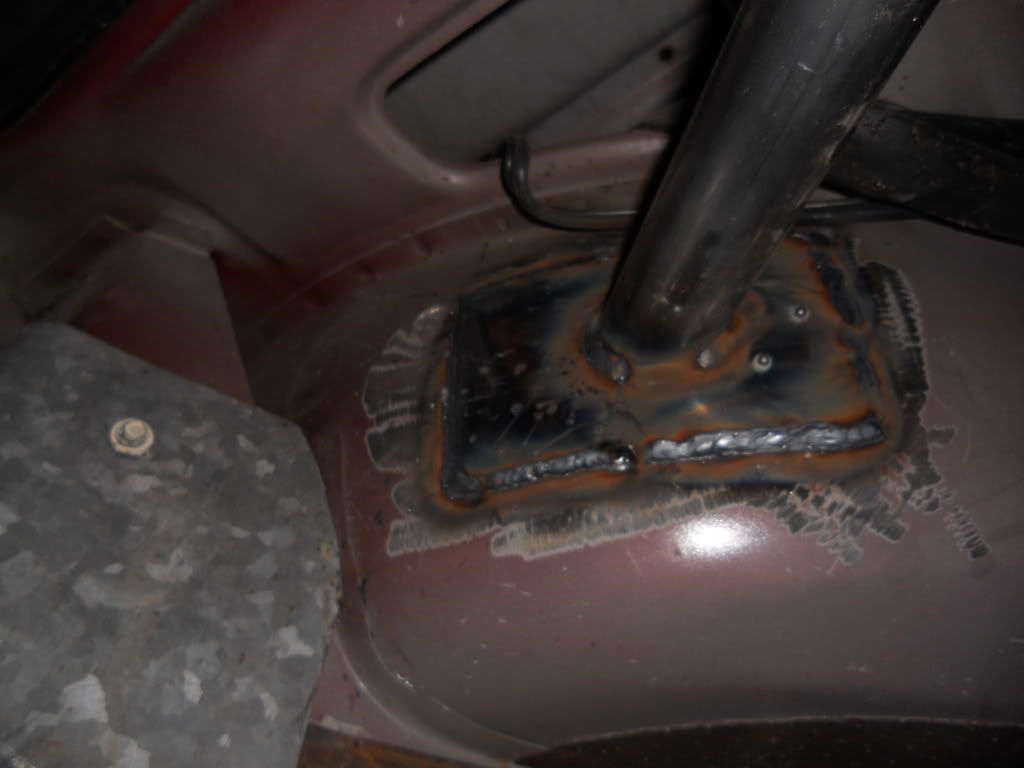

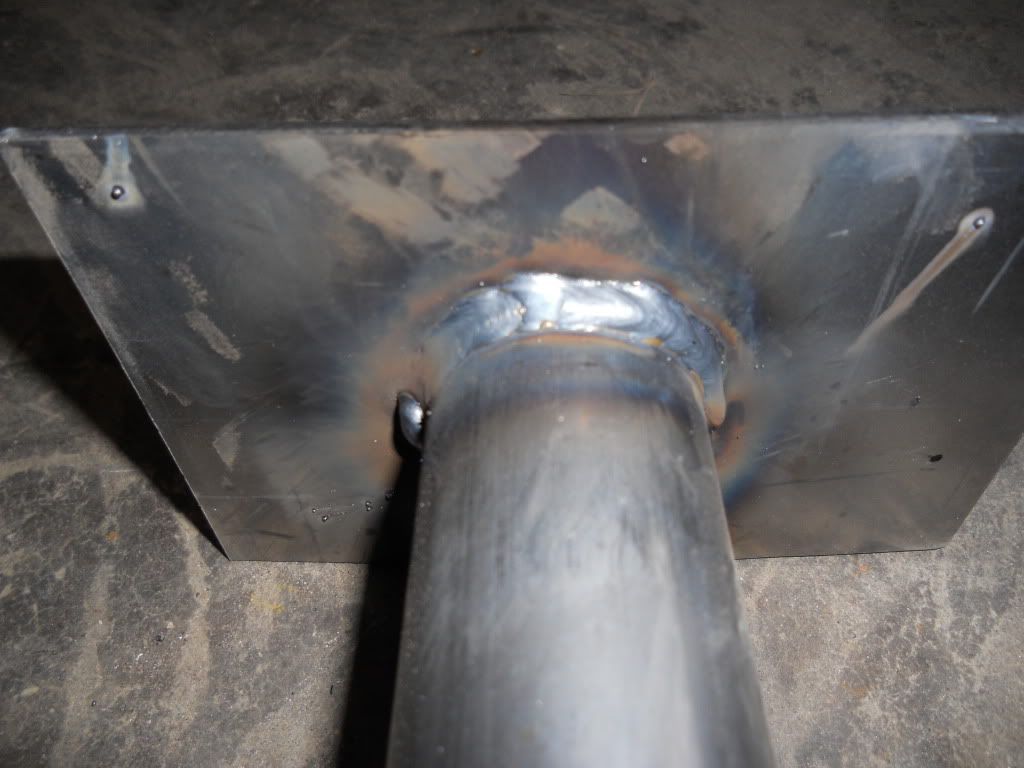

svetsar den!
http://i1219.photobucket.com/albums/dd435/Daniel_Garsten/244an%20bygge/DSCN0549.jpg
blir hyffsad passform:)
http://i1219.photobucket.com/albums/dd435/Daniel_Garsten/244an%20bygge/DSCN0550.jpg

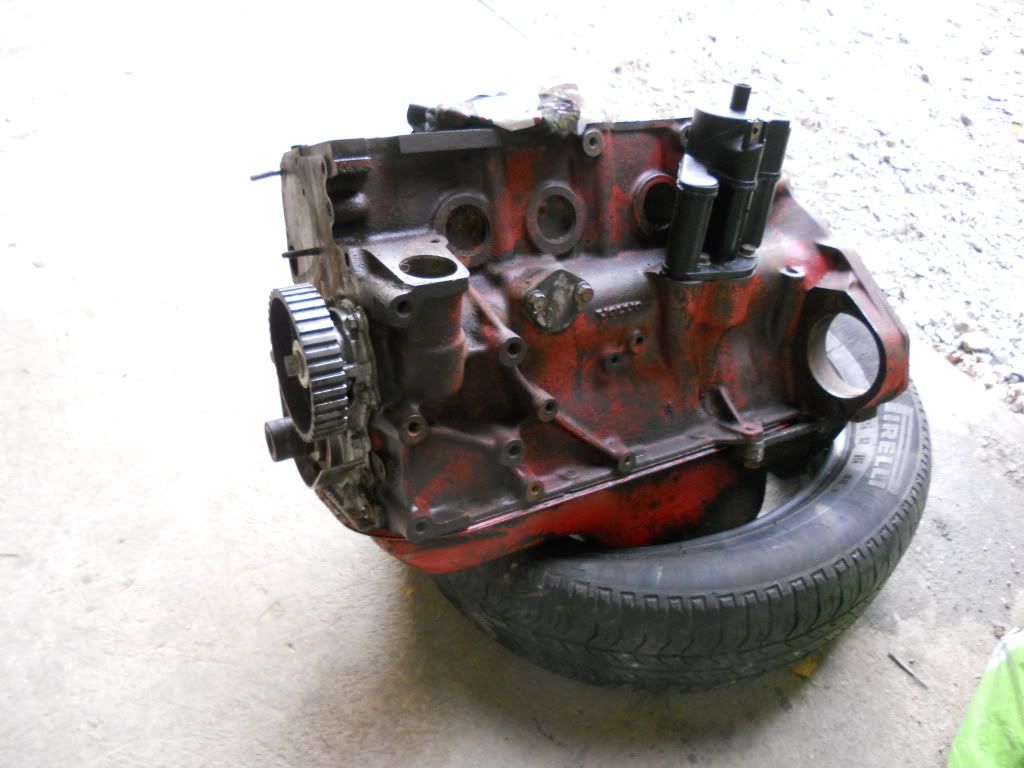

2.5L blocket har anlänt!
http://i1219.photobucket.com/albums/dd435/Daniel_Garsten/244an%20bygge/DSCN0552.jpg

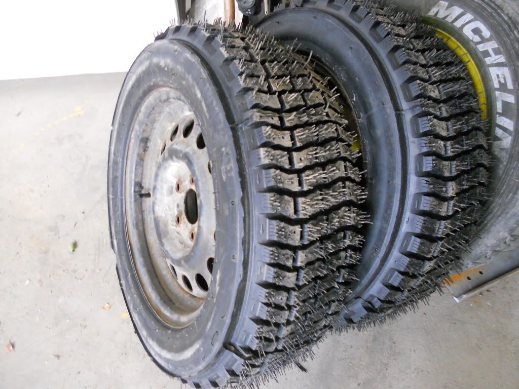

även införskaffat däck !
http://i1219.photobucket.com/albums/dd435/Daniel_Garsten/244an%20bygge/DSCN0553.jpg
mer kommer tveckan !

hahah, njae, lite dyrt kanske smile nepp, strokade b23 vev men v23stakar och 230 kolvar som är frästa smile

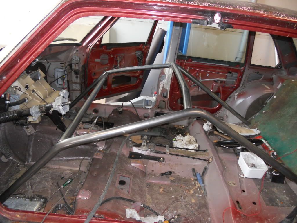

LIten uppdate

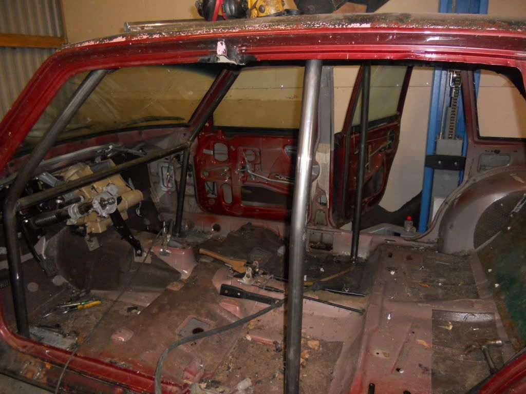

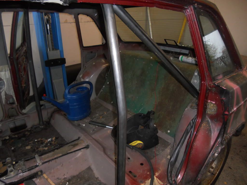

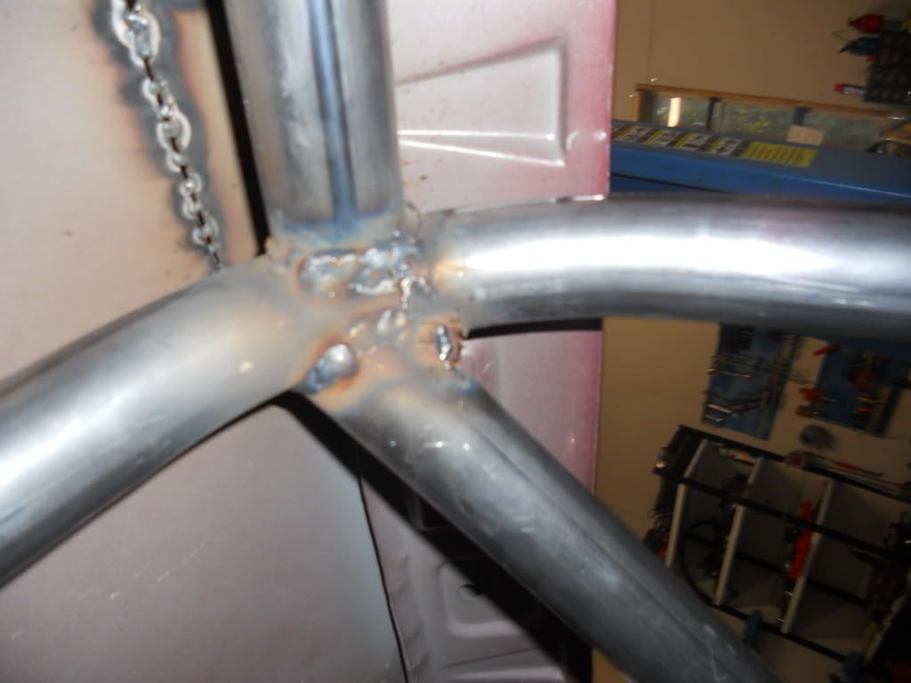

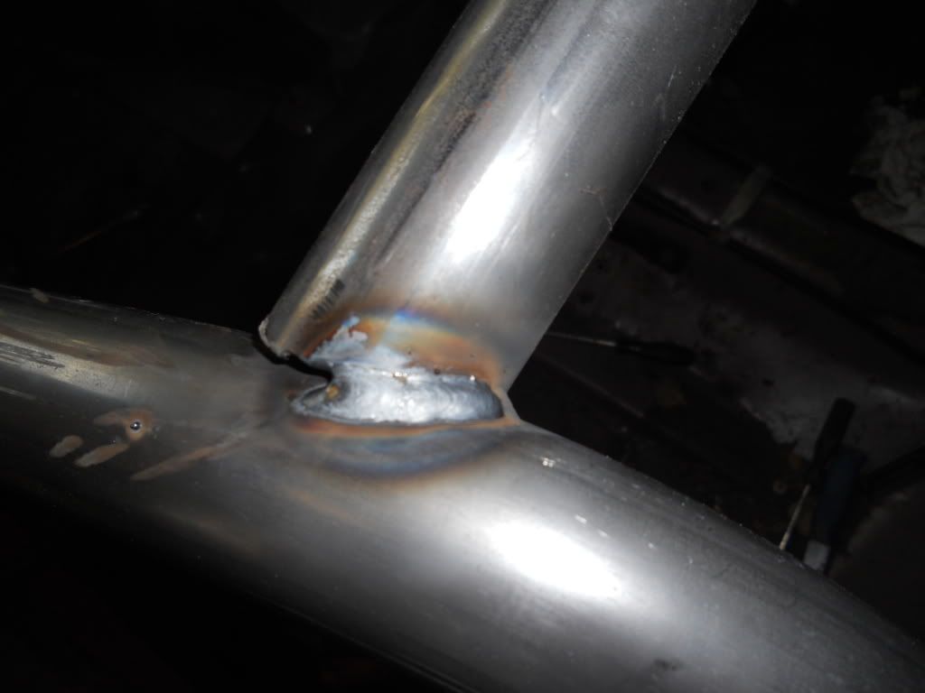

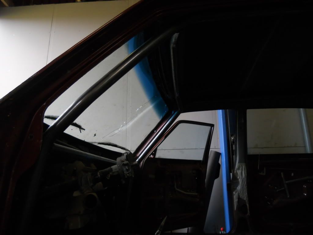

svetsade lite mer båge
http://i1219.photobucket.com/albums/dd435/Daniel_Garsten/244an%20bygge/DSCN0554.jpg
http://i1219.photobucket.com/albums/dd435/Daniel_Garsten/244an%20bygge/DSCN0555.jpg
blir bra
http://i1219.photobucket.com/albums/dd435/Daniel_Garsten/244an%20bygge/DSCN0556.jpg
http://i1219.photobucket.com/albums/dd435/Daniel_Garsten/244an%20bygge/DSCN0557.jpg

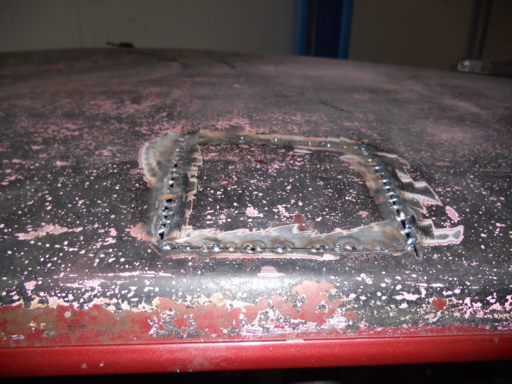

svetsade igen taket!
http://i1219.photobucket.com/albums/dd435/Daniel_Garsten/244an%20bygge/DSCN0558.jpg
var allt för idag, lite kommentarer skulle uppskattas smile
515 Inlägg
18 september 2011
varför hade du kapat ut i taket då? Grymma svetsar smile
§9 Annonsering gäller även signaturen!
114 Inlägg
18 september 2011
#59
för att komma åt att svetsa bågen på översidan mot taket smile tackar tackar, jo man försöker ju få de snyggt med en svets från jula wink
