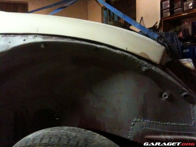

https://www1.garaget.org/gallery/images/164/163794/163794-c04629b4fe061fa7d47950b217bc8f5c.jpg
Det som tar lång tid är att få plastkitet att ligga tätt emot karossen och följa den med en fin linje.
Får kapa lite i taget och banka in där det ligger emot. Men nu börjar det ligga bra.

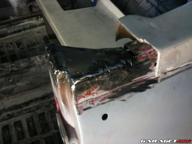

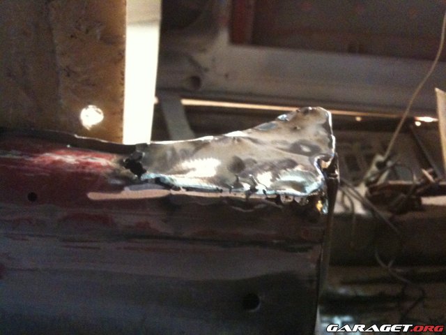

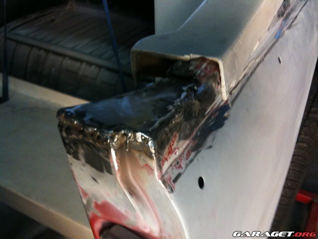

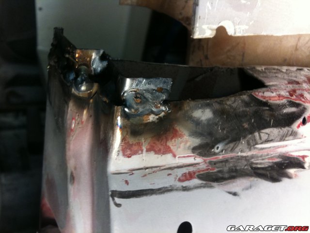

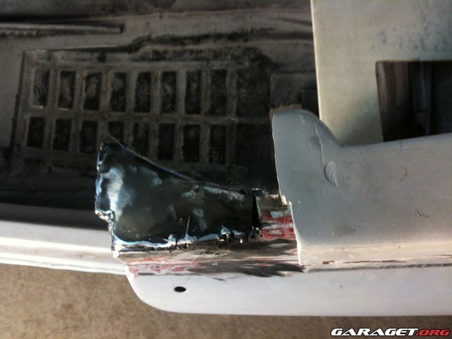

Det jag håller på med nu, innan kitet ska sättas fast, är att bygga upp en bra yta på insidan att limma och spackla på. Svetsat dit väggar och ett tak som ligger tätt emot insidan av kitet, så att det blir stadigare och håller bättre när jag limmat och spacklat ihop allt sen.

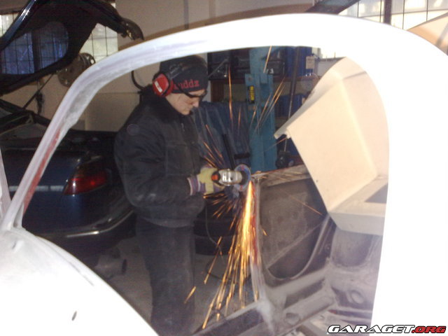

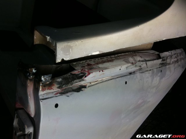

Sådär, gjort en likadan platta på andra sidan också!
Svetsade dit en plåtbit, kapade ut den efter formen på b-stolpen och punktsvetsade runt om.

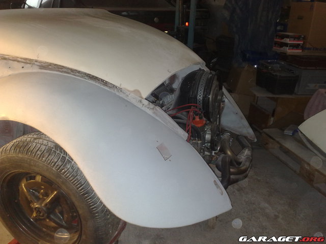

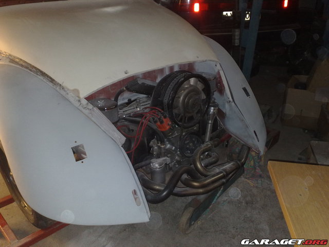

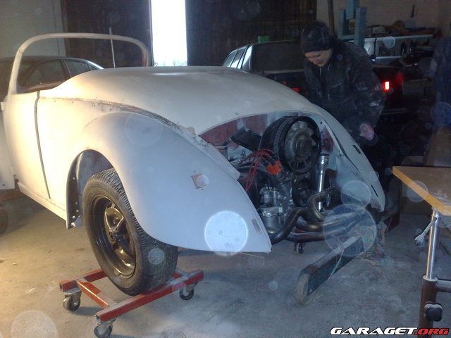

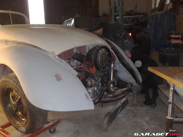

Fått ner glasfiber delen nu och ska börja forma en motorhuv!
Skärmarna ska justeras.
Hunden är som vanligt med på ett hörn och hjälper till smile

Ahh, skulle just ställa frågan när jag såg första bilden om inte motorn är för "stor".. o det såg jag på tredje att den var..
Hur har du tänkt göra huven? Kan bli knepigt att få en snygg linje där eftersom fläkten sitter så högt/karossen lågt..
