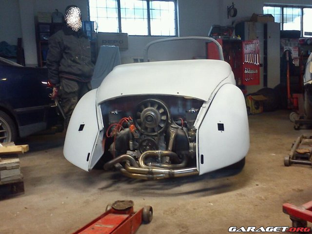

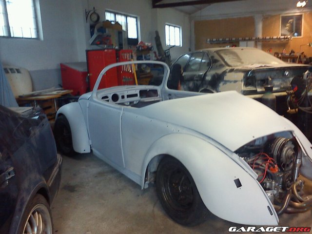

Varit lite dålig på att uppdatera här sen jag började på universitetet.
Men lite har hänt i garaget med!

Nu har jag äntligen fått rätt form på karossen. Fått ner både kitet och sänkt den.
https://www1.garaget.org/gallery/images/164/163794/163794-a73c0497b86336cd817b78c1df983370.jpg
Personen på bilden är 164, så då ser man hur låg bubblan är.

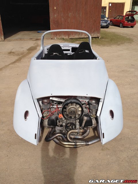

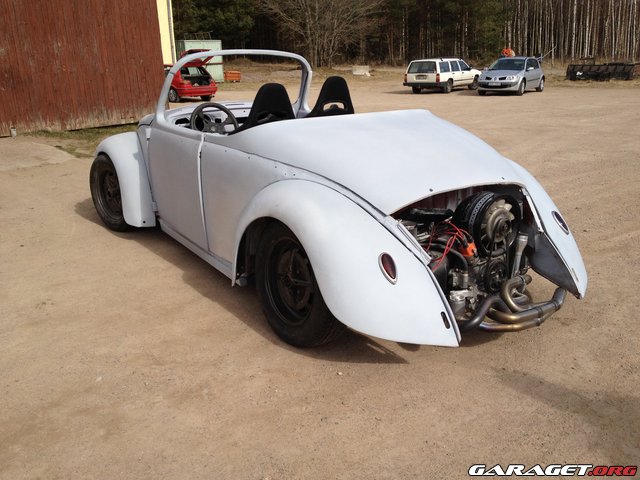

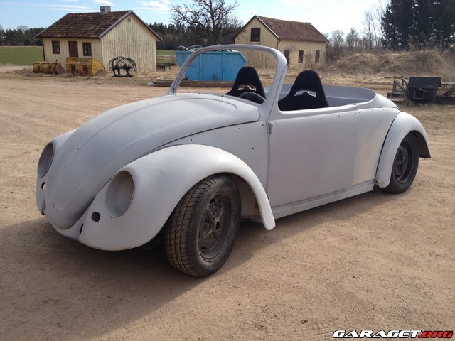

Bubblan fick komma ut i vårsolen en tag och nu kan man se att det hänt en hel del trots mina studier!
Men den är fortfarande långt ifrån klar. dock satsar jag på att blir klar i år (:
