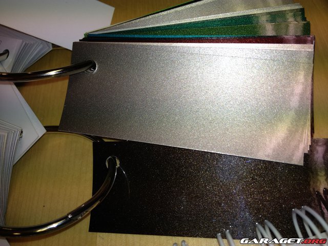

Jag har beställt färg, det blev Porsche Macadamia metallic och Nissan Cafe latte.
Dock är den snyggare på riktigt än på kort på färgproverna.

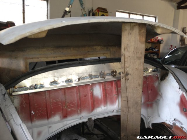

Motorrummet, med plåten som jag satt dit för att stabilisera torpedväggen och ligga tätt emot plastkitet.

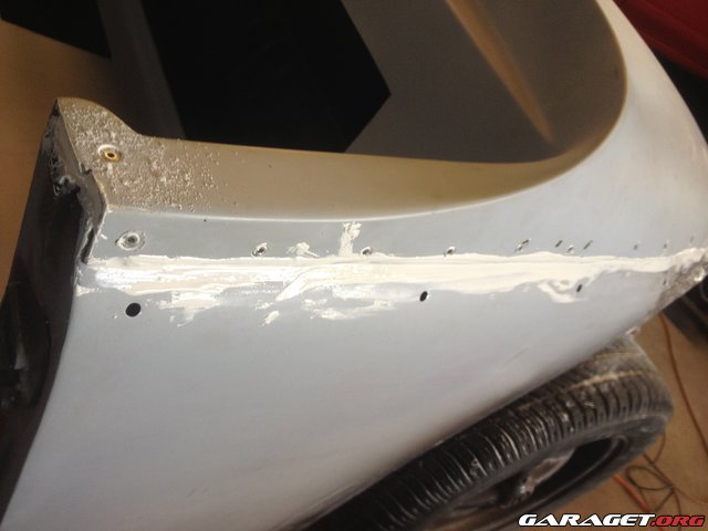

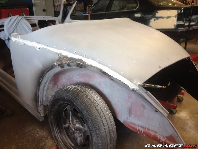

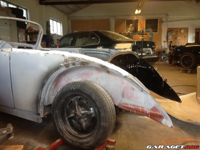

Äntligen fått dit plastkitet!
Gjorde ett noggrant underarbete och byggde upp plåtar som går omlott med plastkitet på insidan, så man får en yta att limma på.
Limmade ihop det med epoxy lim, sedan popnitade ihop det och sen spacklat med glasfiber.
Nu ska det bara spacklas för rätt form i övergången mellan plastkitet och karossen.
Markerat ut vart jag ska borra och försänka inför popnitarna.

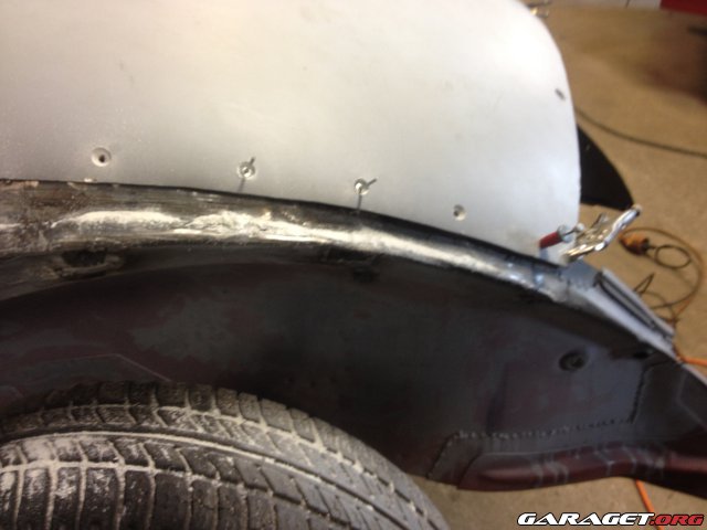

Börjat borra och försänka.
https://www1.garaget.org/gallery/images/164/163794/163794-7004ac9422680c618dc61ba4ff85cbda.jpg

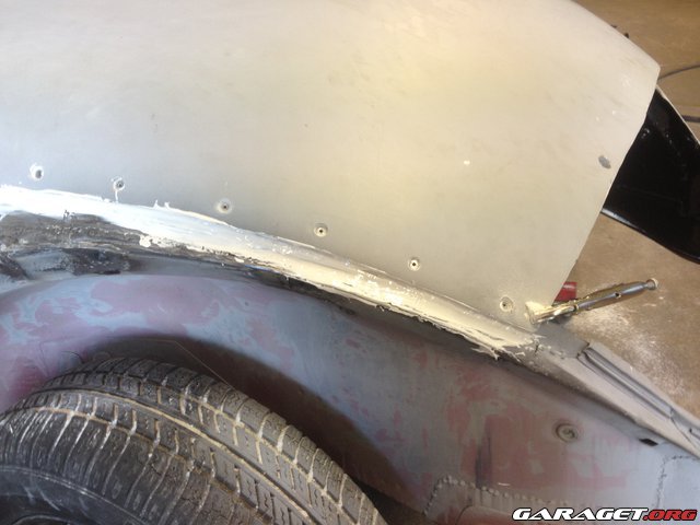

Smetat på epoxy lim.
https://www1.garaget.org/gallery/images/164/163794/163794-059181ef701e5b0b7434591d66c46cd5.jpg

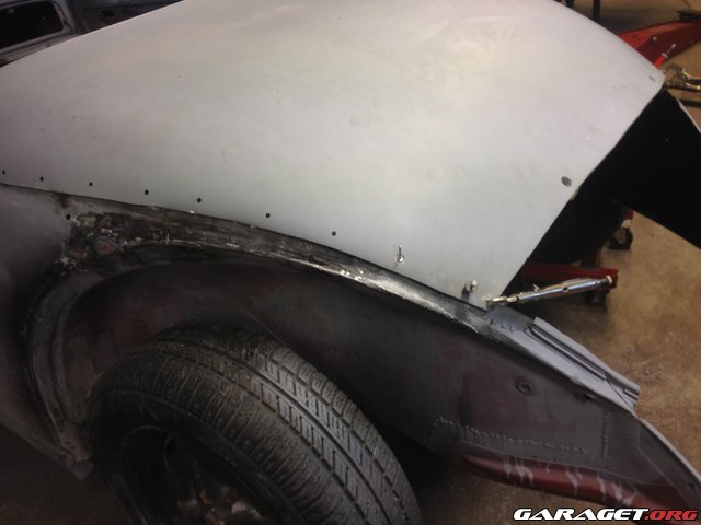

Och nu sitter det fast!
Limmat med epoxy och popnitat.
https://www1.garaget.org/gallery/images/164/163794/163794-359d0a9e3b69b8461c24ddb6e1183ca8.jpg
https://www1.garaget.org/gallery/images/164/163794/163794-17cffab1ea021562efc46a883ac84fb9.jpg
https://www1.garaget.org/gallery/images/164/163794/163794-d8dda2a312cfc20fb0c26c44048a456d.jpg
Spacklat ihop med glasfiber
https://www1.garaget.org/gallery/images/164/163794/163794-92cea8d45ff14607775e451630131bfd.jpg
https://www1.garaget.org/gallery/images/164/163794/163794-4217e9e5c8b185fe552ff3adb2570bd9.jpg
