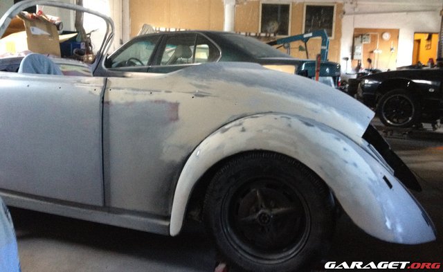

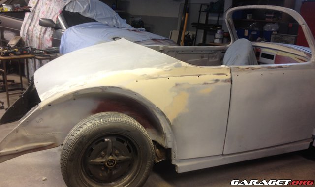

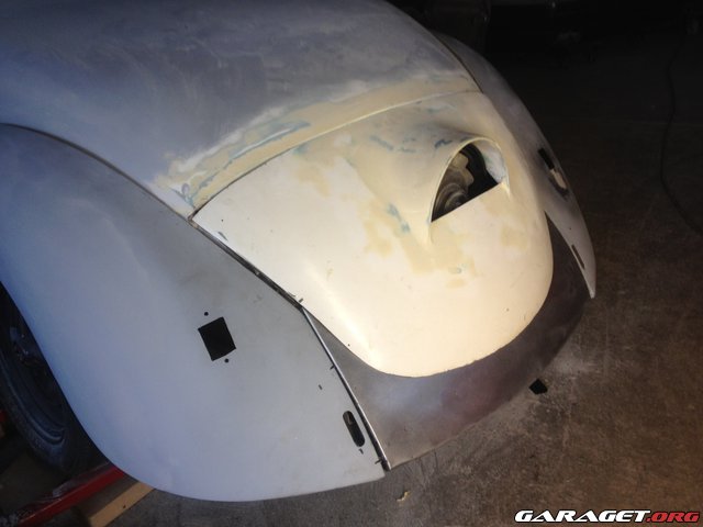

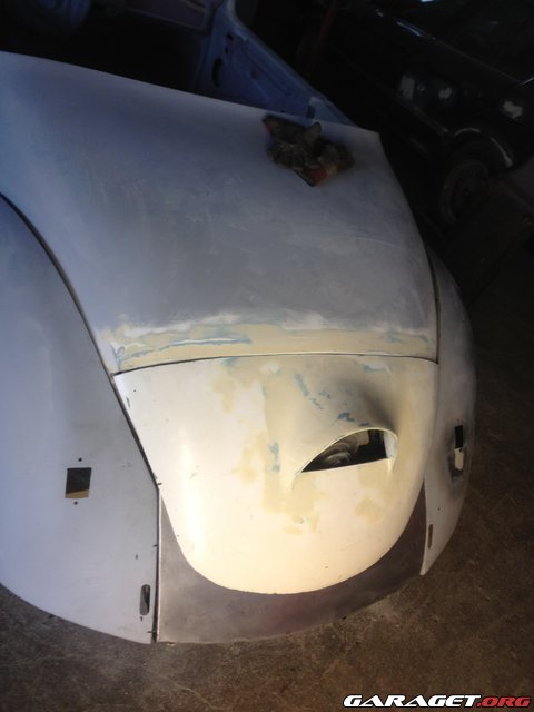

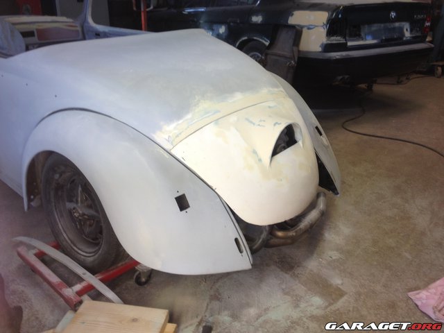

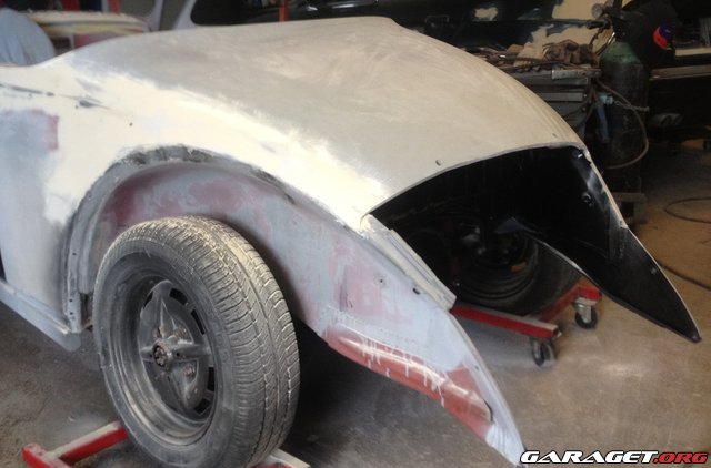

Sådärja!
Då är övergången mellan plasten och karossen spacklad och formad!
Ni får ursäkta om bilderna har dålig kvalité,
är lite rädd om telefonen så den får bo i en plastpåse när jag är full av slipdamm!

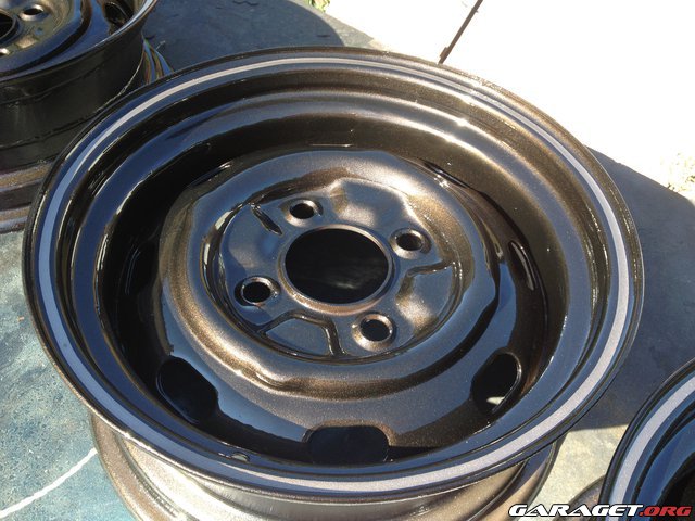

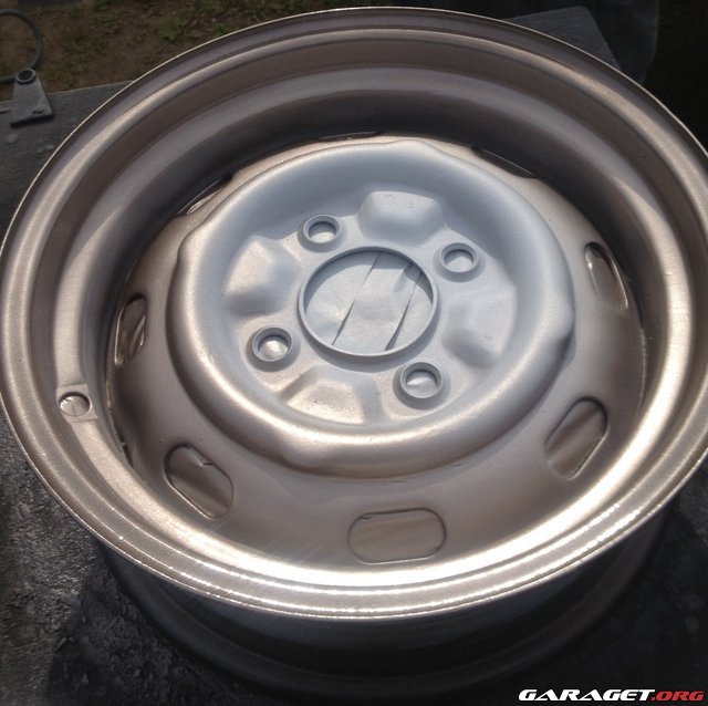

Nu är plåtisarna lackade!
Lackade dem i Macadamia Metallic och Café Latte,
så då får ni även lite provsmak på hur lacken på hela bilen kommer se ut,
då den ska vara Porsche Macadamia Metallic med Café Latte på sidorna smile

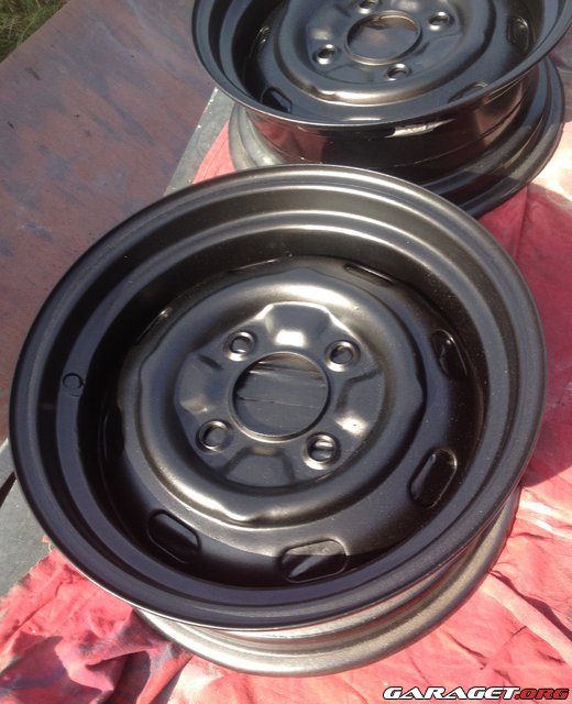

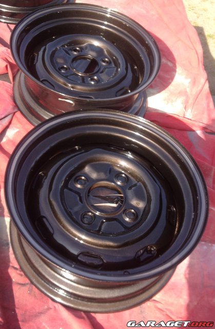

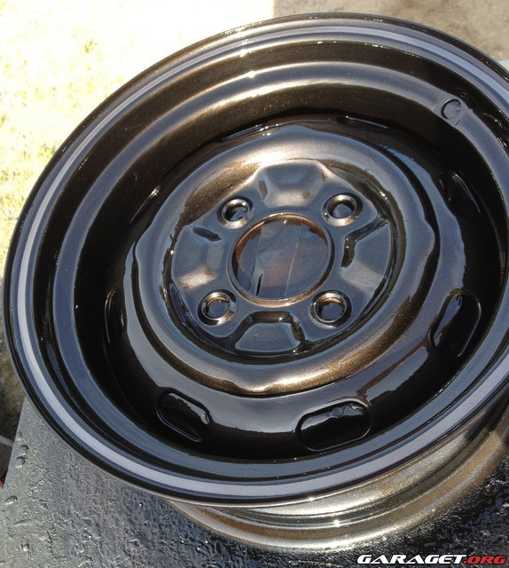

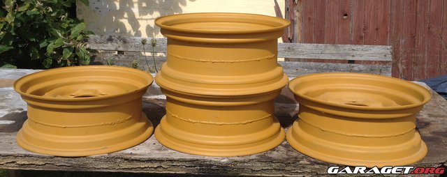

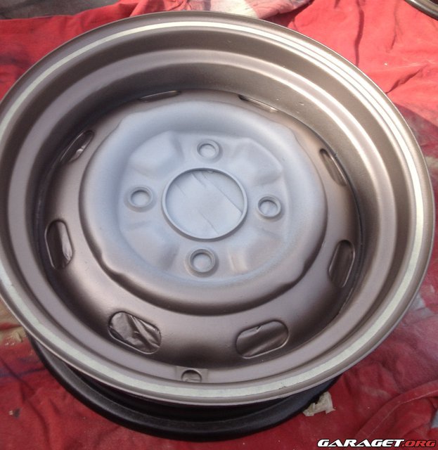

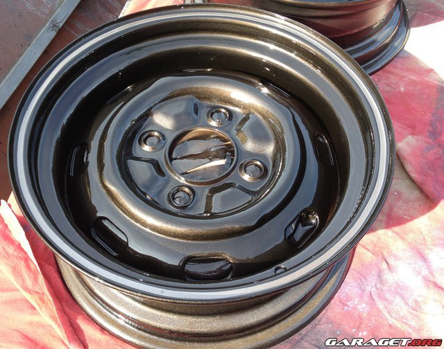

Fälgarna är breddade till 5,7" fram och 6,2" bak.
Började med att spackla och slipa till dem lite.
Sedan grundlackade jag dom och sprutade på lite Café Latte,
sedan la jag på en maskeringstejp där jag ville behålla en Café Latte rand.
Sen sprutade jag hela fälgarna med Macadamia Metallic och drog bort tejpen över Café Latten.

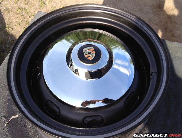

Efter det testade jag med mina navkapslar på innan jag klarlackade.
Eftersom temat på bilen ändå är Porsche (med motorn och lacken)
så fick det även bli Stuttgart emblem på kapslarna.
Sedan klarlackade jag fälgarna och imorgon lämnar jag in dem för att få på nya däck.
Så här såg fälgarna ut när jag fått hem dem.
https://www1.garaget.org/gallery/images/164/163794/163794-ebbc5cf1ccd83d8b3f720a17d4434bb7.jpg
Sprutade på lite Café Latte efter jag spacklat och grundat.
https://www1.garaget.org/gallery/images/164/163794/163794-d4c1f6fa30f6ef753514824ffd66b29e.jpg

Lackat med Macadamia Metallic!
https://www1.garaget.org/gallery/images/164/163794/163794-802c32f931a3e9a654c8b2df1725a6f7.jpg
Rivit bort tejpen över Café Latten och lagt på en navkapsel för att testa hur det kommer att se ut.
OBS! Detta är innan klarlack så ser matt och mörkt ut.
https://www1.garaget.org/gallery/images/164/163794/163794-e80a3255f52d9889ab6c2066a4673360.jpg
Färdigt efter klarlack! Nu ska bara däck dit, fälgen sättas dit på bilen och sedan navkapseln på!
https://www1.garaget.org/gallery/images/164/163794/163794-d88cc65dd32405b8b8613ee863b02380.jpg
Skiftar i solljuset och blir ljusare/brunare/glittrigare (mycket snyggare irl)
https://www1.garaget.org/gallery/images/164/163794/163794-e8717d228f196f37fd8371514d7b1a9f.jpg
Blir mörkare i skugga
https://www1.garaget.org/gallery/images/164/163794/163794-b623d027d624f32a7e404e0cd0e8c6f5.jpg

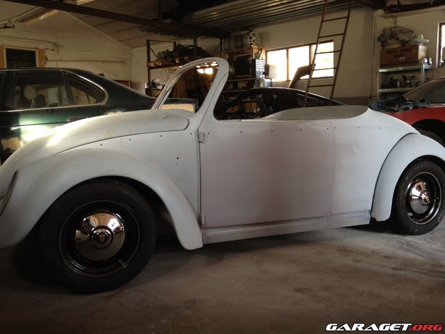

Jag har faktiskt funderat mycket på att sänka rutramen och luta den lite bakåt,
men det är inget jag prioriterar att jobba med just nu.

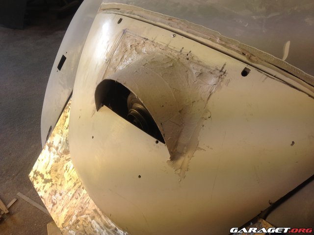

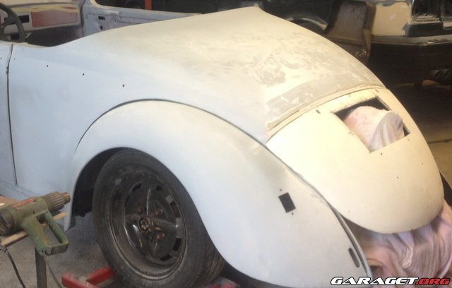

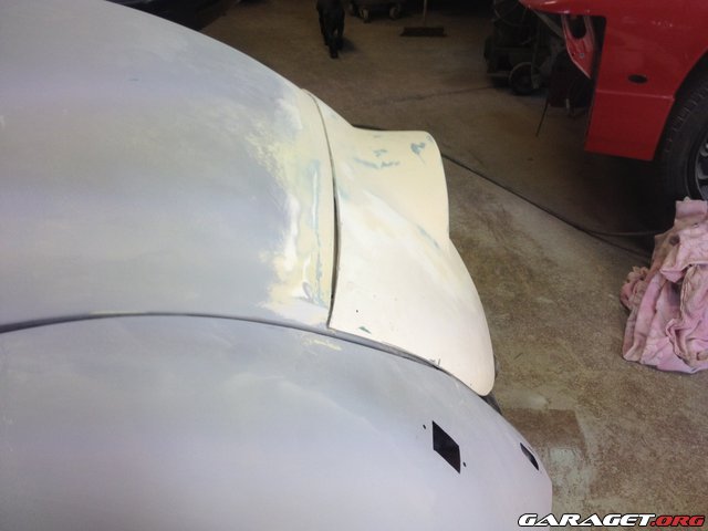

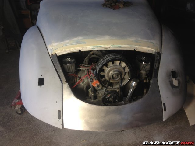

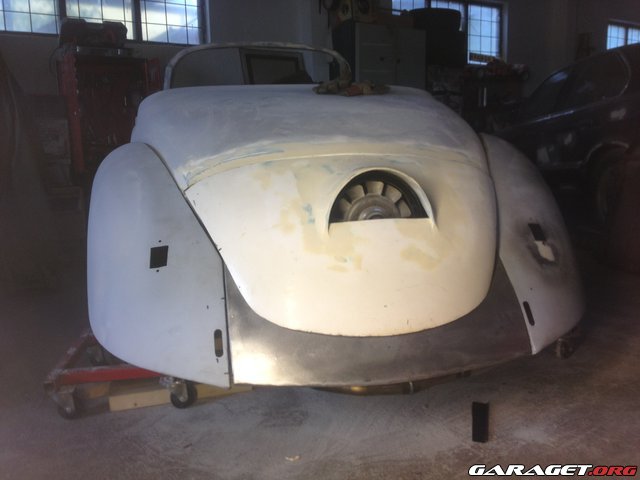

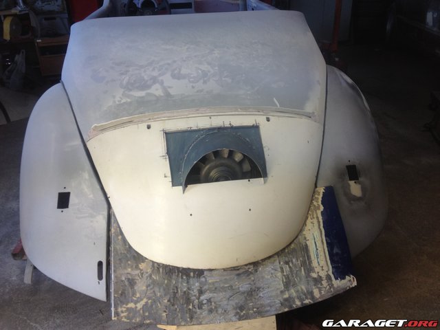

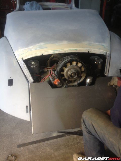

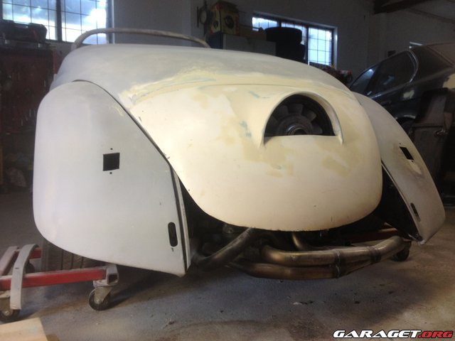

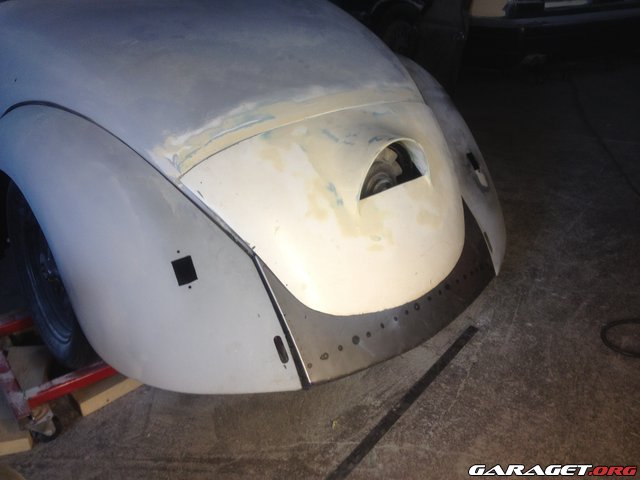

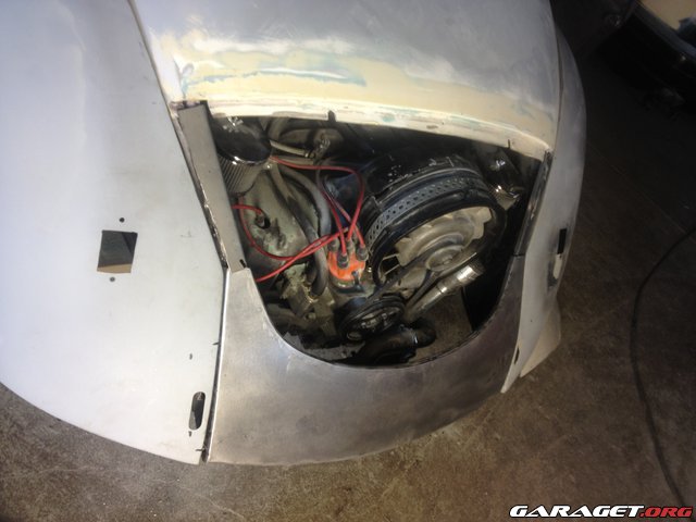

Som många redan noterat får inte fläkten på motorn plats under huven.
Så därför har jag och morfar slagit våra kloka huvuden ihop
och haft som uppgift att lösa det bekymret den här veckan.
Min favorit är att syssla med plåtjobb och svetsa och vill hela tiden lära mig mer om det,
så att göra denna "uppgift" med morfar som handledare har var lärorikt.
https://www1.garaget.org/gallery/images/164/163794/163794-9f0cf03a5b56ca2ca1b6aae646a2b557.jpg
Vi började med att skapa en form på ett scoop med aluminium.
https://www1.garaget.org/gallery/images/164/163794/163794-575e774e5312d6732c2917c6a43f5c0f.jpg
Första spacklingen med glasfiber.
https://www1.garaget.org/gallery/images/164/163794/163794-3b8eefc75ee16199ea60974ee3b4ae22.jpg
Scoopet är färdig format.
https://www1.garaget.org/gallery/images/164/163794/163794-bee5d3eb1985035887a835d6d6179ddb.jpg
https://www1.garaget.org/gallery/images/164/163794/163794-ab6b858c821930c875af6987d7866924.jpg
https://www1.garaget.org/gallery/images/164/163794/163794-87dbc1a0c163a63c9fd7573f4bb70775.jpg

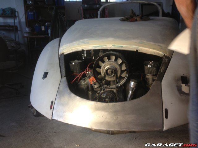

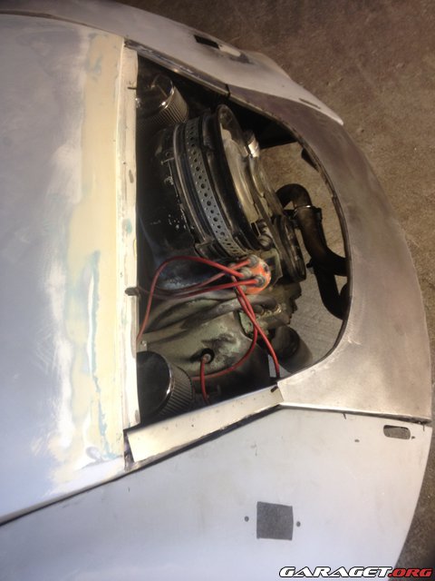

Sedan gav vi oss på plåten som sitter nedanför huven.
Det blev mycket arbete med den plåten!
https://www1.garaget.org/gallery/images/164/163794/163794-e14a0e941e52532ad8419a68ccfb2f0a.jpg
Insidan av plåten som ska sitta nedanför huven.
Plåten var rak och behövde välvas både lodrätt och vågrätt,
det gjorde jag genom att jag skar ut en bågformad plåtbit och svetsade fast på insidan av plåten
så att den följer bågformen och blir välvd för att följa resten av karossens form.
Sedan bockades kanterna in för att kunna fästas mellan kaross och skärmar,
och i upp- och nerkant för att få runda kanter.

#134
Skit snyggt!

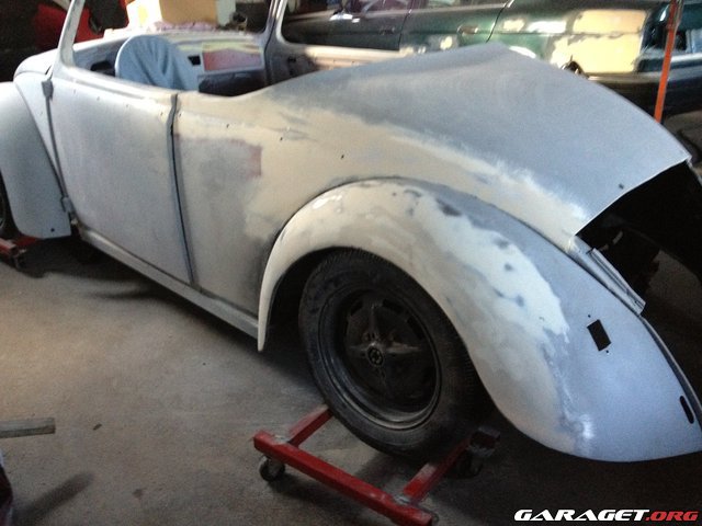

Försöker ännu en gång visa färgen Macadamia Metallic på bild men ingen bild gör den rättvis,
mycket snyggare i verkligheten ute i dagsljus!
Färgen är allstå brun metallic men den skiftar väldigt mycket och blir nästan svart så fort det är skugga
men i sol är den är ljusare brun och glittrar.
https://www1.garaget.org/gallery/images/164/163794/163794-a90131cfc3dc4e261279f23681468a12.jpg

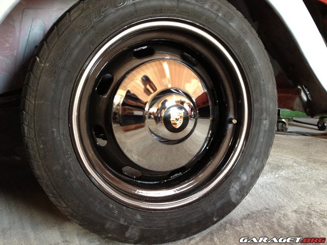

Har även testat fälgarna på bilen med däck, men större däck ska definitivt på bak!
så detta blir en liten teaser tills de riktiga däcken kommer.
https://www1.garaget.org/gallery/images/164/163794/163794-f0581688c32db05b640e03f080be34e4.jpg
https://www1.garaget.org/gallery/images/164/163794/163794-49e3d9d481495c64e1d38c14e3de804b.jpg
