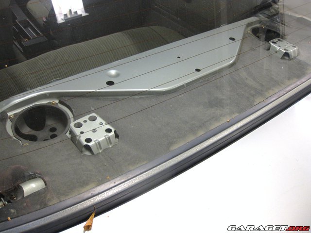

För bästa ljud så ska man sätta port och bas på samma gavel på lådan.
Tror att bästa idén är basen och porten upp genom hatthyllan, som högra basen. Rutan gör då att ljudet studsar mot den och "puttar" ljudet framåt i bilen.
50 Inlägg
14 september 2011
De tråkiga med det är att de är ju ganska tajt där inte så jätte stor hatthylla. + att det sitter två stag för hatthyllan i mitten som kan störa om man inte bygger som ett U uppåt
-sommar ska de va....
4 547 Inlägg
15 september 2011
Stämmer , det är typ torsionstag som sköter fjädringen av luckan. Det känns som ett bättre alt att spela både bas och port framåt istället. Ska riva sätet ikväll och se hur man kan trixa med ryggstödet

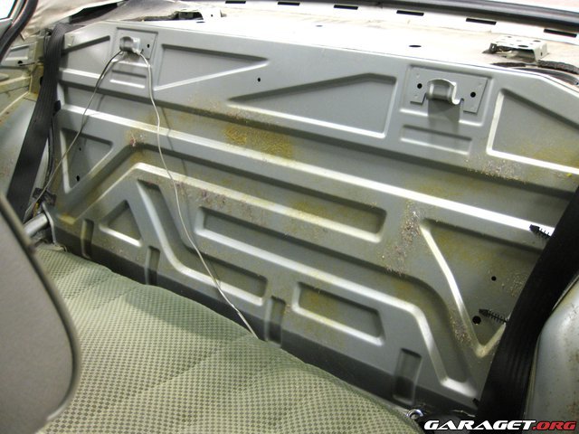

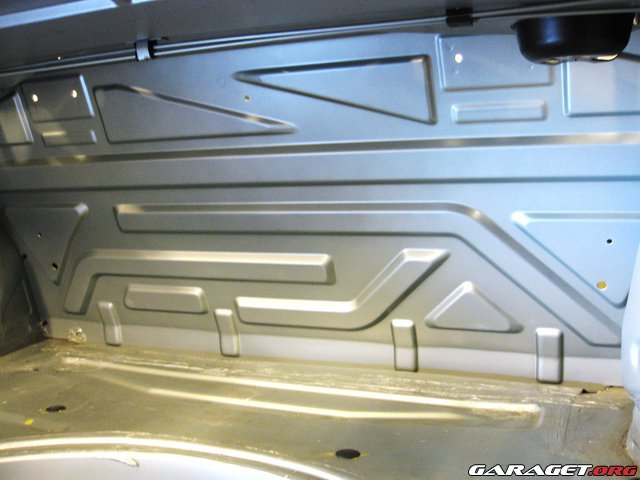

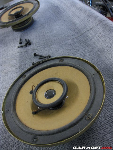

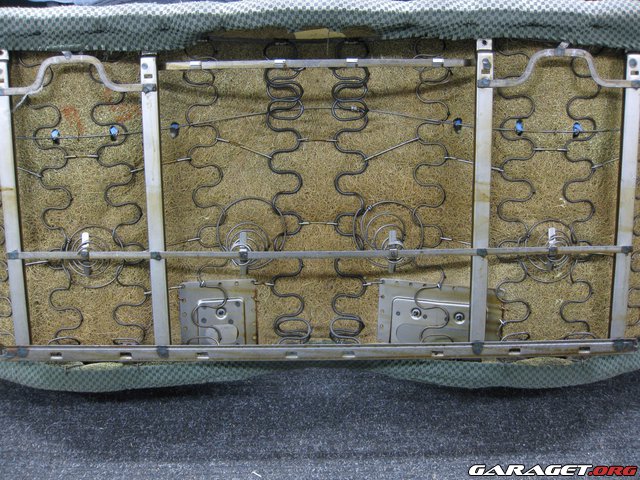

Några bilder från kvällens funderande i bagaget.

282 Inlägg
17 september 2011
Såhär gjorde jag i min e30:
https://www1.garaget.org/gallery/images/138/137200/137200-170d9b72a56a6c7f3731531f94af9cd0.jpg
Det är bara att ta upp hål i ryggstödet och bygga en låda som passar perfa, sen skruva fast lådan inifrån cupén smile
Jag körde med en sluten låda, lät riktigt bra!
edit: det är en skiva emellan ryggstödet och lådan också så att basarna inte ska ta i baksätet när det kommer på plats, bra att tänka på :p

Hmm.. Jag tror att det där "ryggstödet" är en bärande del i karossen = Inge bra o såga upp så stora hål i den.
"Den som ingen turbo har, han får åka utan bar"
282 Inlägg
17 september 2011
jag var också lite skeptisk till det i början, men under hatthyllan sitter tjock och stabil plåt som gör bilen rätt stabil. Sen kan man iofs förstärka ryggstödet om man är osäker..
Visar bara ett exempel smile

Firetunez skrev:
Ja man skulle ju kunna såga upp precis efter basarna också , då blir det inte försvagat så mycket men sen ett stag eller kraftigare plåt styvar upp det om man vill .
282 Inlägg
17 september 2011
Absolut, mina hål blev inte dom finaste direkt :p

Jag skulle absolut inte rikta basarna o portarna uppåt. Då kommer bara rutan flexa och det kommer skramLa o låta skit ...
Följ gärna mitt projekt! "Volvo S40N"
http://www.garaget.org/forum/viewtopic.php?id=236594
3 466 Inlägg
17 september 2011
Hmm.. jag körde 2 15" rakt upp mot rutan på min bil innan, inte nog med att rutan är betydligt större än en sedan-ruta, den sitter dessutom på bakluckan, alltså inte lika fast som en sedanbakruta, de skrammlade trots allt inte särskillt mycke o de spelade förbannat mycke högre än o ha dom riktade åt ngt annat håll.

Sista versen på dom här högtalarna iaf. Nu ut och fundera på en lösning med ljudet i bagaget.
Ska mest titta på om , och hur jag kan dela bakryggstödet och få en öppning  för att spela in i kupen.
Känns som den mest logiska lösningen. Open air eller bandpass alt sluten låda är alternativen isåfall.
