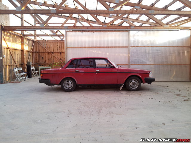

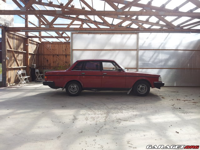

Har idag sänkt bilen! smile Bjuder på före och efter bild!
FÖRE
https://www1.garaget.org/gallery/images/93/92031/92031-21f9c970d3ff0de50525c79ff550c80a.jpg
EFTER
https://www1.garaget.org/gallery/images/93/92031/92031-74958902bcee2ca31090aa1e86dfefaa.jpg

Tog 2varv bak och 1,5 fram.. Ska nog ta 1 till varv fram?

Måste tillägga att det va jävla bökigt att kapa fjädrarna fram.. hur brukar ni göra som gjort det några gånger?

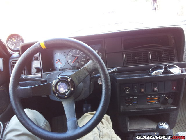

Satt i ny ratt + nav, bild på det (här ser ni även varvtalsregulatorn av budgettyp):

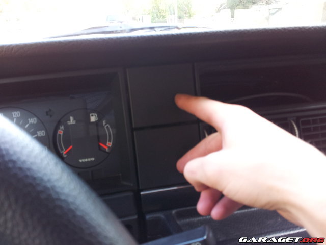

Där jag pekar på denna bilden ska jag i med två st 52mm mätare, också dom från biltema (vacuum & volt) bara för syns skull och lite häftigare känsla när man kör smile.
