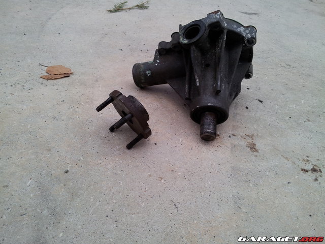

Dock har ännu ett problem uppkommit, inget svårlöst men kan inte köra med den.. Fläkten har hoppat från vattenpumpen och slog sänder kylaren.. Införskaffat en kylare, och har snart även en fläkt och vattenpump smile. Motorn blev dock varm när detta hände men gick aldrig upp till rött på tempen. Kylarvattnet rann ut genom den söndriga kylaren så kunde inte se om vatten kommit in i oljan (ligger på samma nivå) vart rädd att toppen kanske gått.. Däremot är oljan väldigt tunn, kanske bara är dålig/gammal? När jag kollade stickan droppade det en droppe också, det ska det väl inte göra? Ska byta olja och filter i samma veva som de andra grejerna sen märker man väl om toppen har gått för det kommer väl då in vatten i oljekanalerna och tvärtom..

Här kommer lite bilder, för er som aldrig hört talas om att vattenpumpen kunde gå sönder på det viset som den gjorde för mig kommer ett bildligt bevis:
https://www1.garaget.org/gallery/images/93/92031/92031-3d614cd5f1f72d450bbb40b50558f5a0.jpg

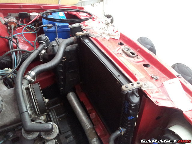

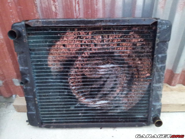

Har även fixat en ny kylare gammal vs. ny:
https://www1.garaget.org/gallery/images/93/92031/92031-890d47d19716b944b8c05cf41476276c.jpg
https://www1.garaget.org/gallery/images/93/92031/92031-d04e9c1a51c7d7d268d3741b7ff43164.jpg
