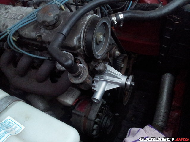

Bild på nya vattenpumpen:
https://www1.garaget.org/gallery/images/93/92031/92031-24f12729890766b0bbd41c09e743fd82.jpg
