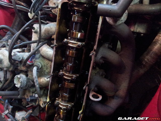

Lyfte ventilationskåpan för att kolla närmare på packningen, kass var den..

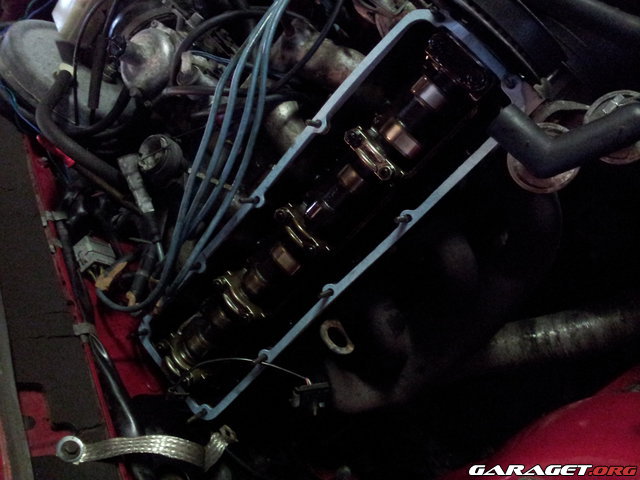

Försökte montera det bäst jag kunde och blåste i alla slangar med högtryckluft.. Fattade dock inte hur man skulle montera bort själva "burken" till vevhusventilationen :S... Iallafall när jag monterat allt skulle jag testa bilen hur den gick och känna om det va ngt sug i ventilationen.. Det va det inte men blåste allt inte lika mycket. Provade och körde en runda om fick detta resultatet:
https://www1.garaget.org/gallery/images/93/92031/92031-cdb3aba5b3cb3131287dfd34368fbd0a.jpg
Tycker bilen går bra och inga missljud..

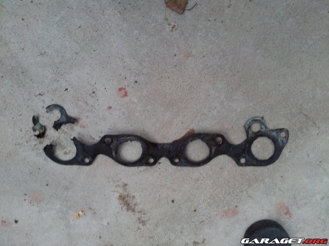

Öppnade upp insuget för att kolla och underlätta att montera bort "burken" till vevhusventilationen. Då jag slet bort isuget rann det ut blått vatten ur insug 1... Luktade på det men va luktfritt.. Måste vara kylarvatten!
https://www1.garaget.org/gallery/images/93/92031/92031-63a5ab63fc58080cdb6cd71f039913c4.jpg
Ska det finnas kylarvatten i insuget? Blev förrvirrad, jag vet ju med mig att det inte ska vara det men måste ju fråga tongue sad

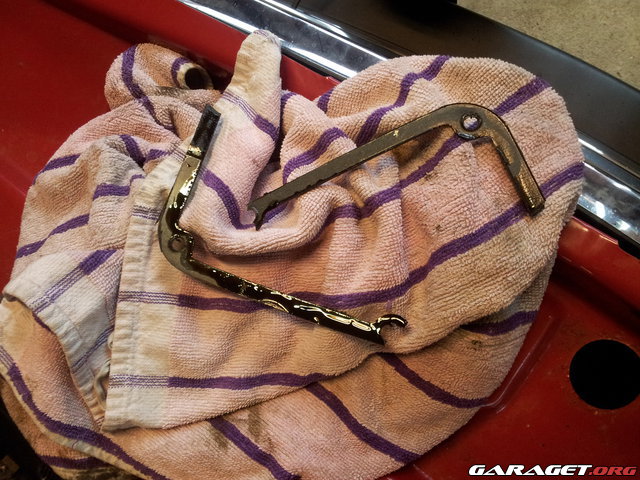

Har en fråga, ska det verkligen vara en öppning där jag markerat? (bild på kylatvatteninlopp tillmotorn från övre kylarslang)

angående din fråga om öppningen där termostathuset sitter så ska det se ut så!

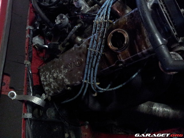

Va ute och provkörde bilen nu, hade fullt på kylarvatten och allt, så märker jag att bilen börjar ryka.. kollar vattnet och det har försvunnit en hel del! Efter ett tag börjar även bil-fan vitryka ur avgasröret.. Kollar först upp vart vattnet rinner ifrån då jag såg att det rann ner från tråget. Följer vattnet upp till insuget. Skruvar isär det och behöver inte granska skiten noga.. Packningen till insuget är också sönder!
https://www1.garaget.org/gallery/images/93/92031/92031-17343b2b889f00c869befd5a45f8824b.jpg
Packningen runt vattenkanalens inlopp till toppen har brustit och vatten har tagit sig in i cylinder fyra, därav röken ur avgaserna och minskande kylarvatten.. Packningen hade också spruckit i ytterkant och tryckts ut när motorn blev varm och runnit nerför tråget.. Blir man inte både jävligt glad och ledsen!? Tur att det va så simpelt fel som packningen bara..om det nu inte är något annat också? Ska iallafall fixa en ny insugspackning i veckan. Kollade oljan i samma veva men ligger på samma nivå så har tur är det bara denna packning som felar just nu! smile

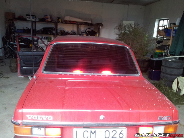

Bjuder även på den efterlysta bilden av mina extrabakljus/bromsljus
https://www1.garaget.org/gallery/images/93/92031/92031-e47e4f699c5aa0e338392e7017435715.jpg
Tycker det blev bra, skulle upp en bit bara..
