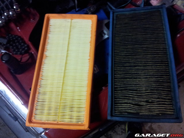

Bytt packning idag till insuget, gjorde även en service på bilen där luftfilter, olja, stift och oljefilter byttes.
https://www1.garaget.org/gallery/images/93/92031/92031-699ae8baef22db3455eb2937cb364682.jpg

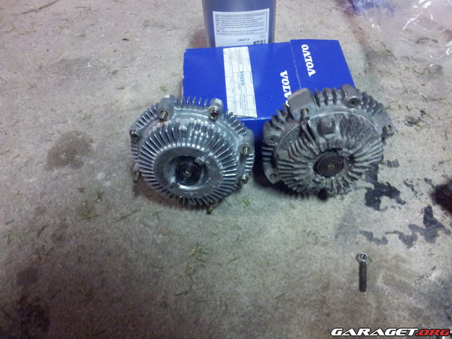

Även köpt en ny slirkoppling då den gamla va ngt defekt.
https://www1.garaget.org/gallery/images/93/92031/92031-f71c38bf80d349f19dd2f8b71d3a29da.jpg
Körde bilen en runda ikväll och den har återupplivats! Kan inte se tecken nu på något defekt.. Ska bara fixa en ny fläkt också. Har varit på Ikea med tjejen också och fixade då 4st skärbrädor som ska bli stänkskydd nu i vinter, får hoppas att det kommer se bra ut.
