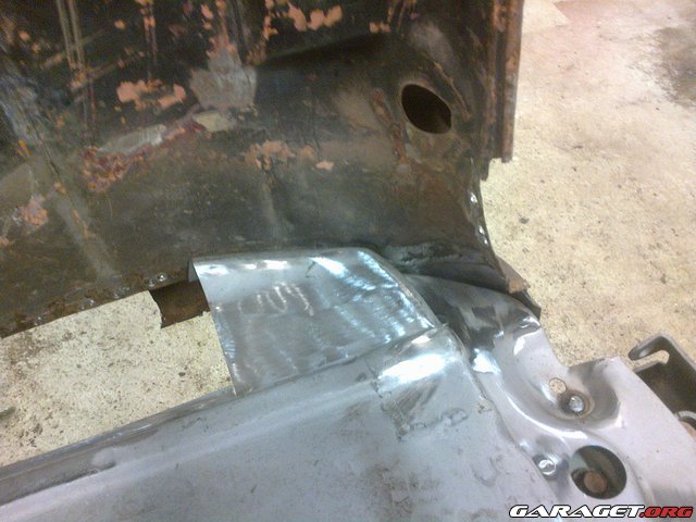

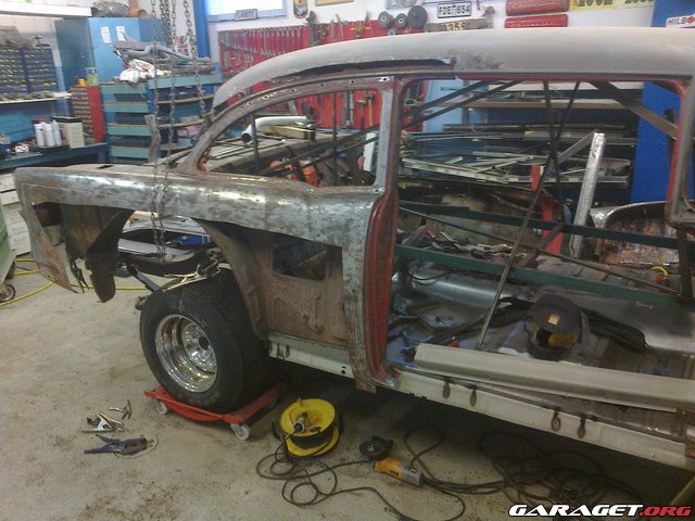

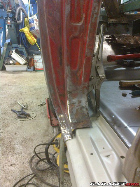

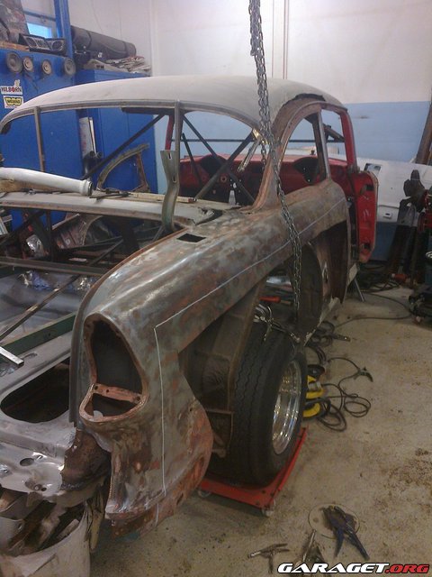

Så igår var det vilodag från garaget, behövs ibland det med smile
(förutom att jag lastade in prylarna från bilen i garaget & ställde in det extra taket i värmen)
Idag har jag provat att pensla på färgborttagningsmedel på lite olika ställen på bilen för & se om det är
en möjlighet att slippa slipa så mycke.
Lade bagageggolvet på sin plats & kunde konstatera att det passade perfekt. smile
sen har jag hängt upp ena karossidan i kedjeblocket & måttar in mot karossen för & kolla passformen.
Passar inte 100% mot tröskeln (varför vet jag inte) men i övrigt verkar det bli bra.
https://www1.garaget.org/gallery/images/45/44948/44948-e7c008cddc830d769681cfac4b101a87.jpg
https://www1.garaget.org/gallery/images/45/44948/44948-0b36fd0a52adf4bf1b2d7910c0137468.jpghttps://www1.garaget.org/gallery/images/45/44948/44948-78123d9fc2e78c3ca4dc57eb6abc3ab7.jpg
lite dålig passning på B-stolpe, ska mäta på nån annan kaross för att säkerställa vart det felar
https://www1.garaget.org/gallery/images/45/44948/44948-971e9c1503c6e1df2d19a43eeb856426.jpg
passar finfint bakre hörnet i karossen/bagaget
https://www1.garaget.org/gallery/images/45/44948/44948-f6894b53a05f78b9fb962b2704b919d8.jpg
passformen på rep.plåtarna från Danchuk är dock inte 100% rätt, men dom är ju mer van att använda spackel än plåt så det kanske inte är så konstigt wink
https://www1.garaget.org/gallery/images/45/44948/44948-65e1849083452a76803d649ee41928f6.jpg
ontoft
