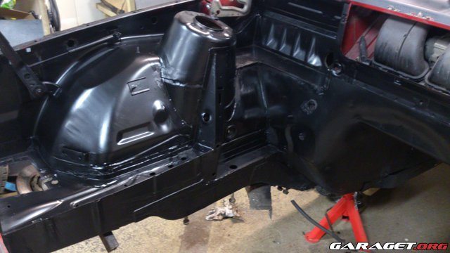

https://www1.garaget.org/gallery/images/60/59169/59169-bc3c146f9b7f8f97f89a780750d63a7d.jpg

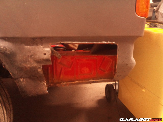

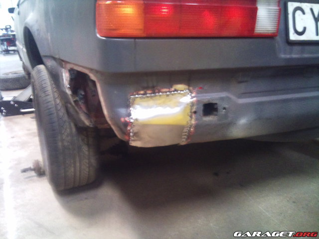

Fixat mer rost smile
https://www1.garaget.org/gallery/images/60/59169/59169-ebad71e0b8a2fced4ecc12b733c43c7c.jpg
Och hittat mer viste att det var rost där men inte så mycket men det fixas i helgen

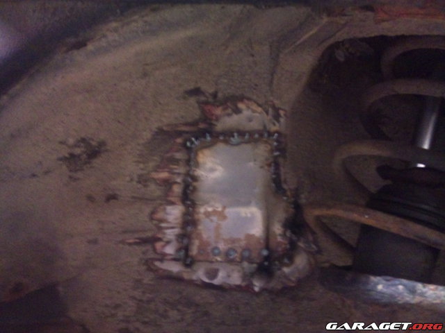

https://www1.garaget.org/gallery/images/60/59169/59169-f27888cd3924e100fa9d40ece2ef90c1.jpg

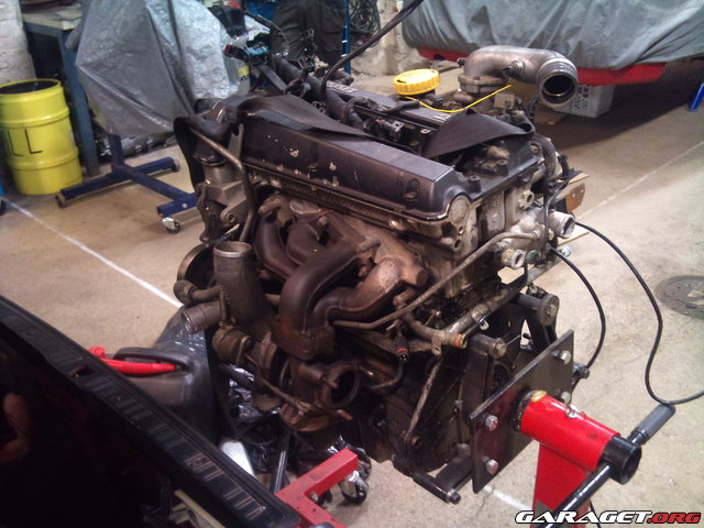

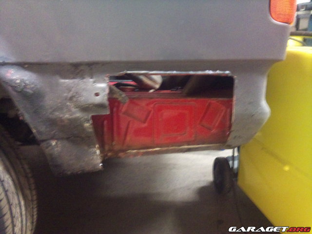

https://www1.garaget.org/gallery/images/60/59169/59169-aa5c4529698004a5ca740fe2b0bfe07c.jpg
Lagat mer rost och mer finns det ..
Men jag har vart och fixat mig en till motor som jag kommer att använda ,,
https://www1.garaget.org/gallery/images/60/59169/59169-75bea15591ceee82447d2656ede33016.jpg
https://www1.garaget.org/gallery/images/60/59169/59169-0f791e510ba94d529bb4aa01e7754f46.jpg
1500kr rätt pris

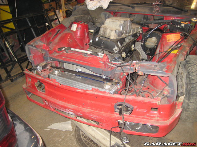

Har var  i garaget hela dan och fått lite gjort i dag i alla fall , det ända tråkiga med att ha grannar i garaget är att det blir så mycket surande smile har i alla fall målat blocket i dag !!

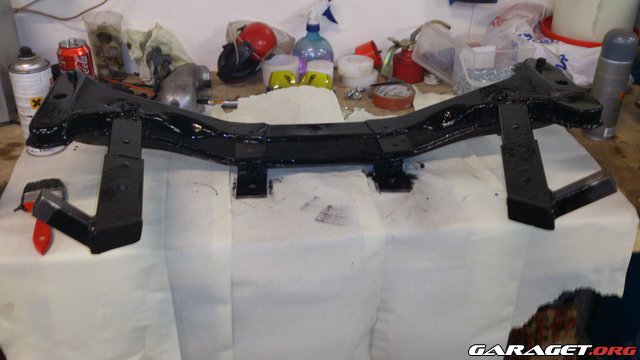

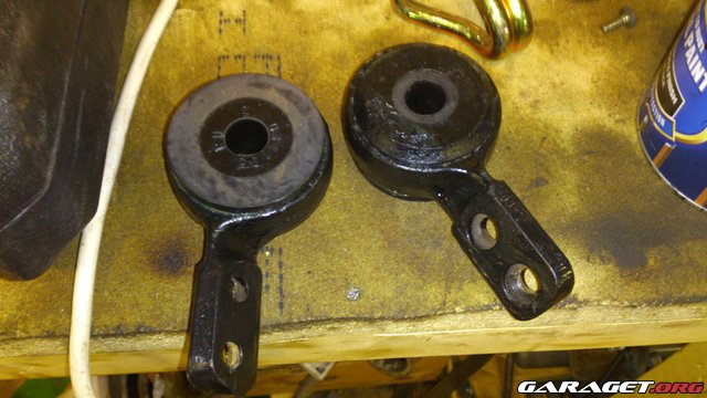

https://www1.garaget.org/gallery/images/60/59169/59169-045d8bc2c128014f1aa39f4fdfd23cc0.jpg
Målat och pressat i nya bussningar

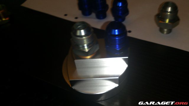

Oljefilterförflyttaren med nya anslutningar vill inte ha dom blåa med Oring så det blev hydraulik kopplingar med koppar brickor ..
https://www1.garaget.org/gallery/images/60/59169/59169-d83c445c87ecf67c5abd8bb658cba85c.jpg
https://www1.garaget.org/gallery/images/60/59169/59169-40fd8bd7245e58eed5f998e520d6e5b9.jpg
Så blev det monterat på motor så nu ska den bara i så jag kan mätta vart slangen ska sitta och få den pressad ,,
