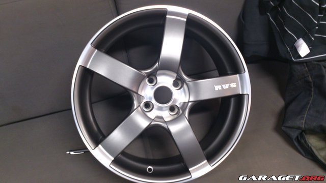

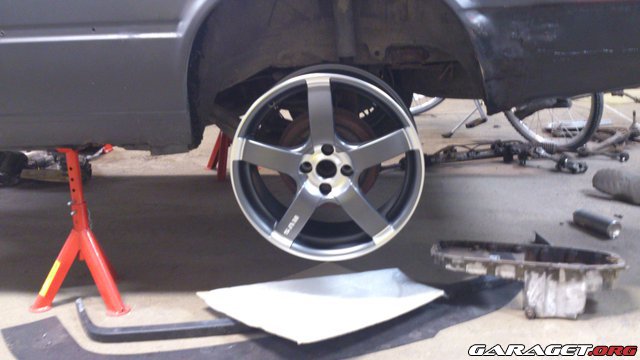

Har köpt 17" fälgar som jag ska använda
https://www1.garaget.org/gallery/images/60/59169/59169-7e098978c7004f6fdb1d743b99be2006.jpg
https://www1.garaget.org/gallery/images/60/59169/59169-6d25848c6f8bd3e9e5d6492a0a1ac16f.jpg

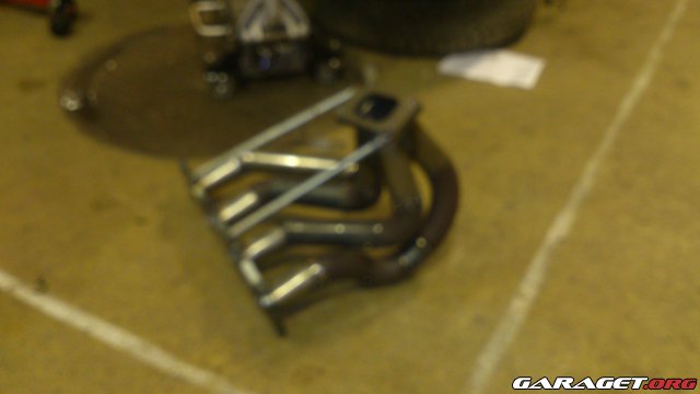

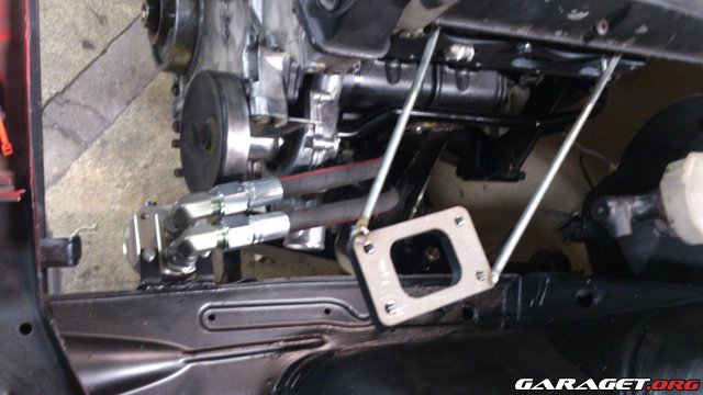

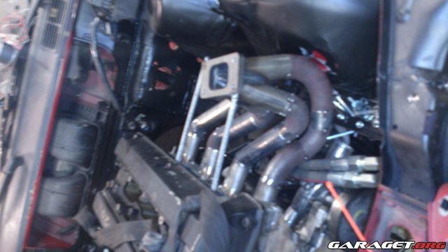

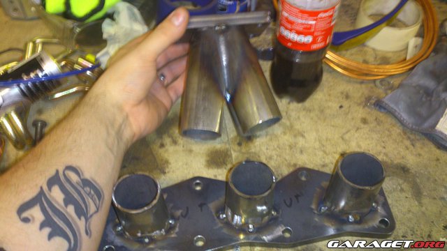

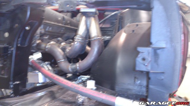

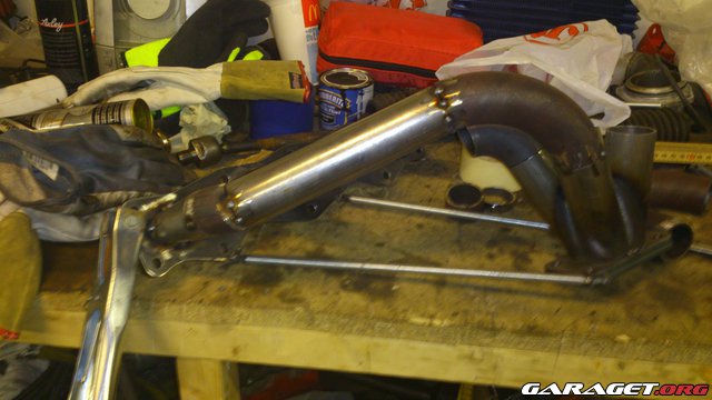

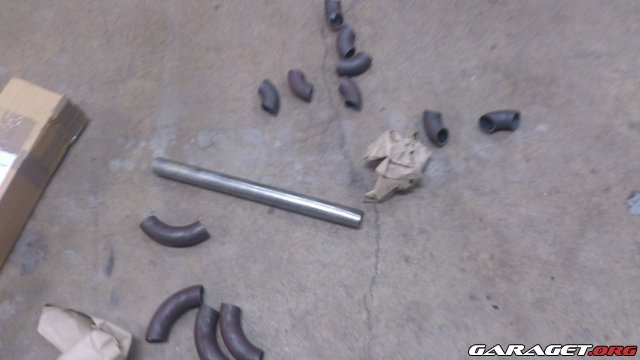

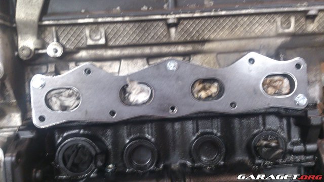

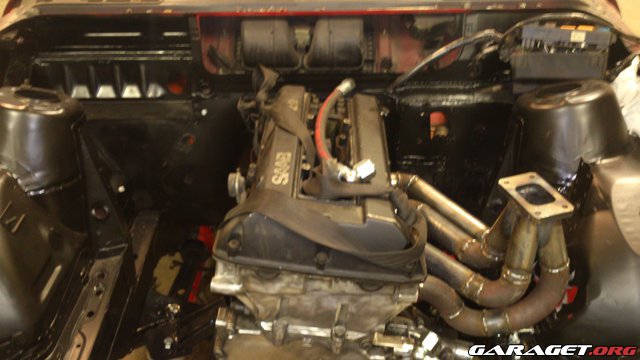

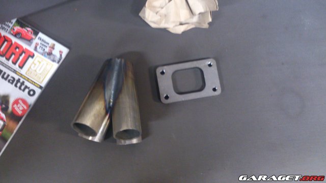

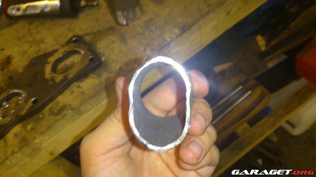

Så har jag byggt ett grenrör
https://www1.garaget.org/gallery/images/60/59169/59169-3103e053afe26798daf9da86e74b4d1c.jpg
https://www1.garaget.org/gallery/images/60/59169/59169-81ef40e5595fd9af6bae9924646e0f7d.jpg
https://www1.garaget.org/gallery/images/60/59169/59169-c0f8b126449355d61e0f2ec1cf7f32d9.jpg
https://www1.garaget.org/gallery/images/60/59169/59169-981358b2c7da6942d3fb3c1690a805af.jpg
Tryckte i hop så att dom skulle passa flänsen
https://www1.garaget.org/gallery/images/60/59169/59169-6e18fea78d431cd56b7d5ea216181920.jpg
https://www1.garaget.org/gallery/images/60/59169/59169-b311724f112c48fd037244bfb160ad1e.jpg
https://www1.garaget.org/gallery/images/60/59169/59169-5afdfe65beb82d67f119eb5b129bae03.jpg
https://www1.garaget.org/gallery/images/60/59169/59169-330d16bc91e9a9a03780bb45315ec510.jpg
https://www1.garaget.org/gallery/images/60/59169/59169-6fd65310571ab244191870a897f473cc.jpg
https://www1.garaget.org/gallery/images/60/59169/59169-8154123e23ebcd8d91863bea36516efa.jpg
https://www1.garaget.org/gallery/images/60/59169/59169-29a7e288dad15123fc64a77f88372b90.jpg
https://www1.garaget.org/gallery/images/60/59169/59169-df891e2f12888e5802dbf8aa25ceac2a.jpg
https://www1.garaget.org/gallery/images/60/59169/59169-3feb69f95be0055cb5c2986f4233b7eb.jpg
https://www1.garaget.org/gallery/images/60/59169/59169-19768d29acf5efc9c4c3d3918eb82915.jpg
https://www1.garaget.org/gallery/images/60/59169/59169-678e9d9c7f7e0991bc1bcab60471c559.jpg
det var allt nu men ska till garaget nu och fixa mer nu så i kväll blir det mer bilder ,,,,,

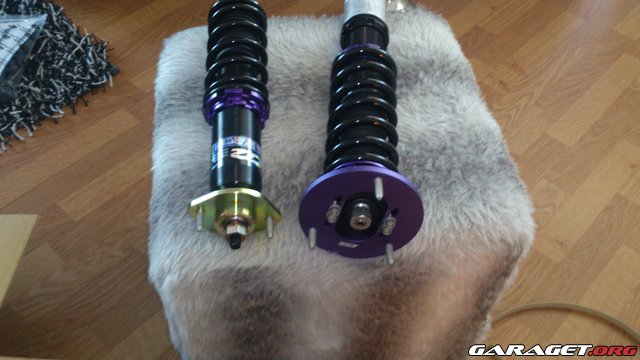

Hej alla nu har  det hänt en hel del , bytt kaross till en rost fri å med full bur ,, Köpt ett Vems . fått mina D2 coilovers och mycket mera men ni kan kolla in mig på FB för mer info så länge kommer skriva mer här snart mvh JB.

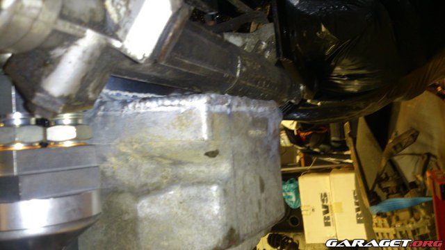

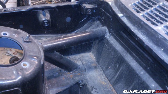

Sopa system

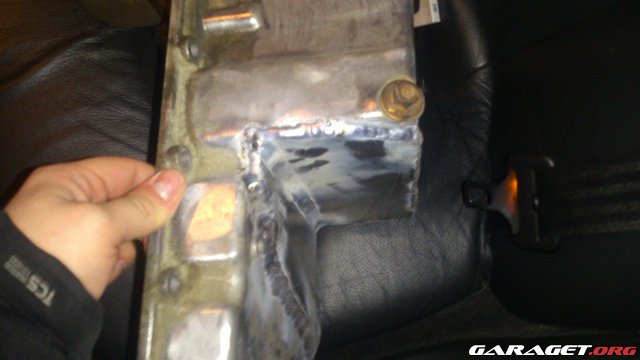

https://www1.garaget.org/gallery/images/60/59169/59169-2a82cefc75c4d3ed706b3ade5ebebf32.jpg

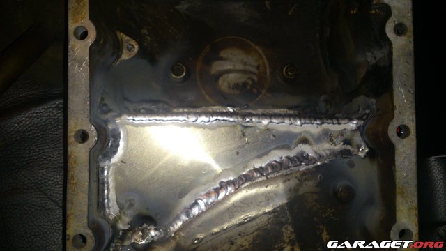

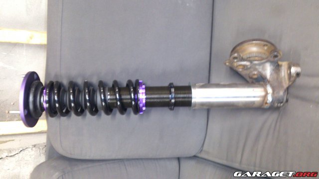

Tråget svetsat !!!!
https://www1.garaget.org/gallery/images/60/59169/59169-87d298fe97869d2dc95875323fe9915b.jpg
https://www1.garaget.org/gallery/images/60/59169/59169-b54ba983ff649682645b2ef987cc195e.jpg
https://www1.garaget.org/gallery/images/60/59169/59169-a1ca683eabdf5ed6df1bb8171ccc25d0.jpg
Men vad kan detta va för nåt då!!!
https://www1.garaget.org/gallery/images/60/59169/59169-c68412cc31e01c61b2d02ef86f777a72.jpg
https://www1.garaget.org/gallery/images/60/59169/59169-c07b3bf9c4b408a1e1d43563d274f2a1.jpg

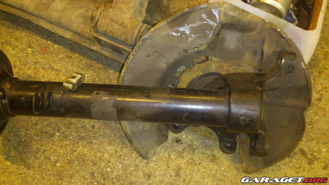

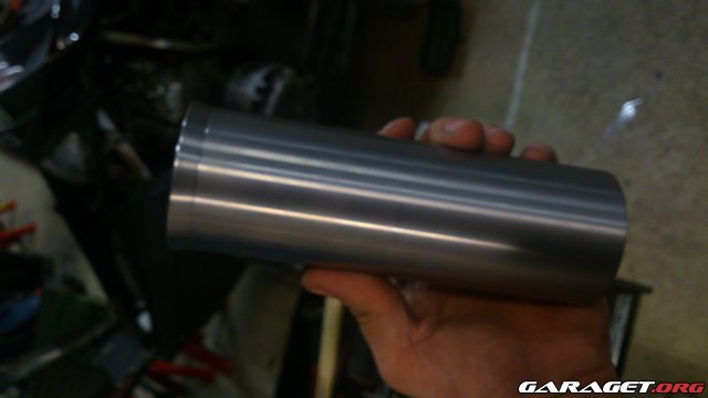

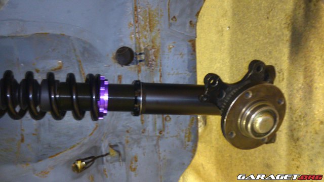

Fjäder ben fram redo för kapas
https://www1.garaget.org/gallery/images/60/59169/59169-e8e95408005c6c66c4feaffec9108ba5.jpg
Kapad!!!
https://www1.garaget.org/gallery/images/60/59169/59169-3a843ec9fad42ed06bd518911af1f26e.jpg
Hyllsan som ska svetsa fast på det som vart kvar när jag kapa smile
https://www1.garaget.org/gallery/images/60/59169/59169-0b372b27abaaa15f0465ac82381e423c.jpg
Redo att svetsas !!!
https://www1.garaget.org/gallery/images/60/59169/59169-5201daffc099668a46511a0111f60ea7.jpg
Svetsad !!
https://www1.garaget.org/gallery/images/60/59169/59169-e1990d9b629482f32c12b0c861e13949.jpg

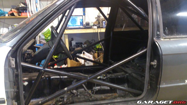

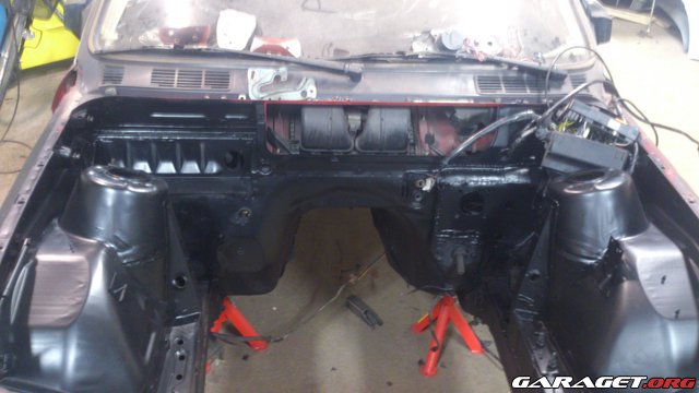

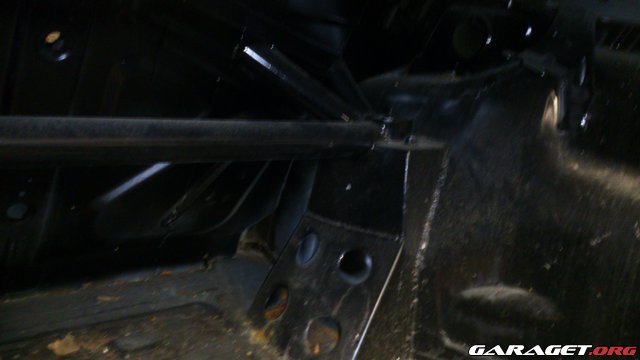

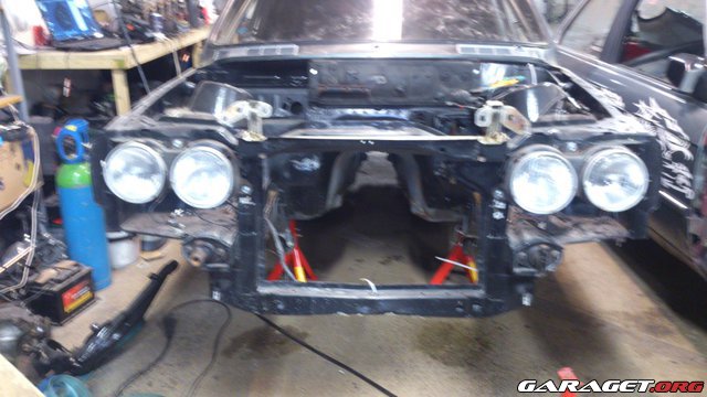

Har ju fått tag i en ny kaross som är rost fri och ren från underedsmassa och har en full bur ,, det var så att jag träffa en som jag känner lite och prata lite om att jag höll på att stoppa ner en saab motor i en bmw då han sa att han hade en bmw som stog i skogen ,,,,
https://www1.garaget.org/gallery/images/60/59169/59169-f50654415d865f4eb6ac71dca785f144.jpg
bak
https://www1.garaget.org/gallery/images/60/59169/59169-d10adf90b4b82b678d9d211d9408d230.jpg

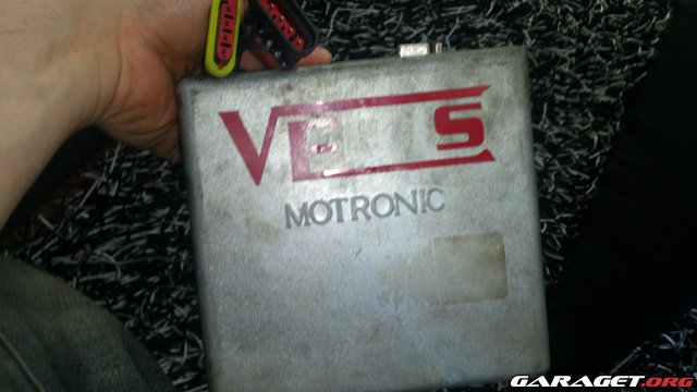

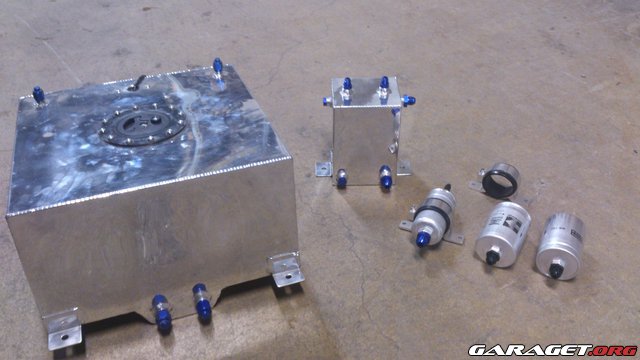

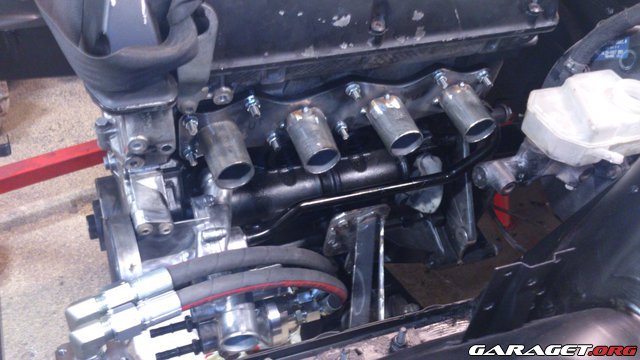

köpt sprut å det blev ett Vems
https://www1.garaget.org/gallery/images/60/59169/59169-1949d5e6c958c19c5d208fdac6dd9856.jpg
https://www1.garaget.org/gallery/images/60/59169/59169-9a75058be7c428b3adaff55c79af2c33.jpg
