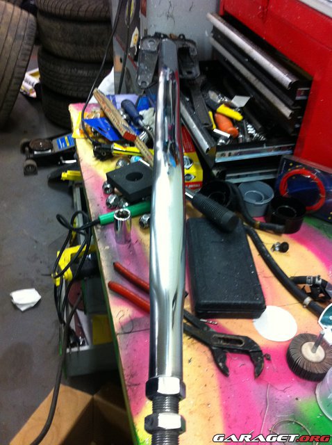

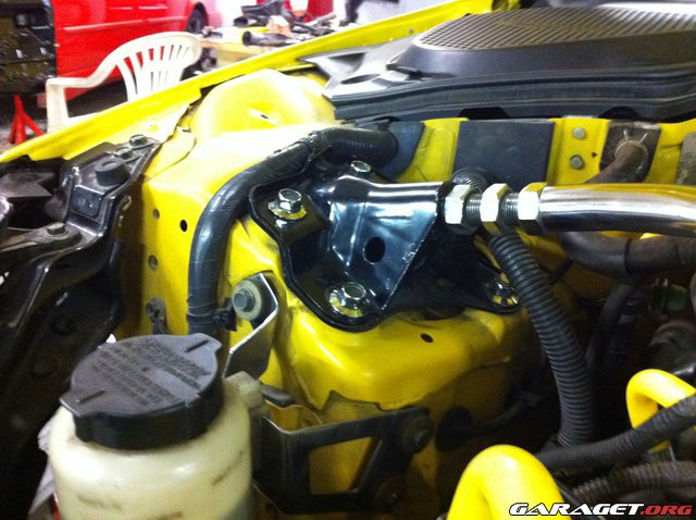

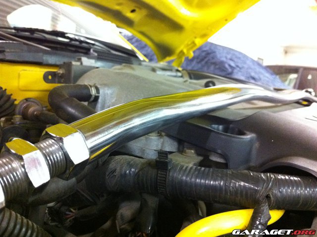

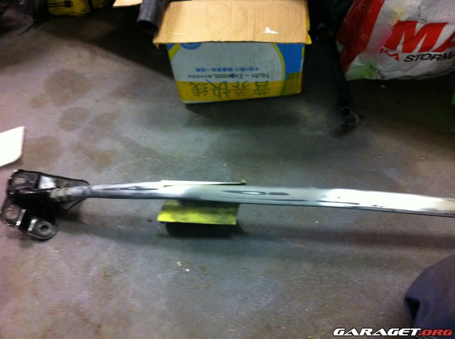

Tog mig ut en sväng i garaget idag, tänkte jag skulle fixa i ordning krängningsstaget.
Vill ju ha ett polerat stag så det var bara till att börja slipa ner färgen på den.
https://www1.garaget.org/gallery/images/38/37032/37032-68f4d93d35143ec14724cd2f09edb539.jpg

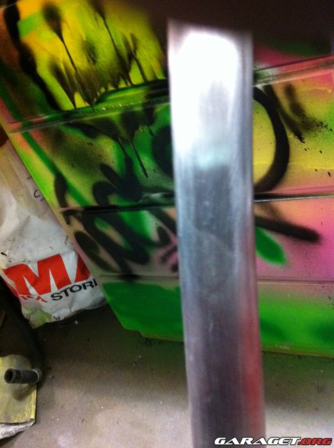

Slips slipa slipa
https://www1.garaget.org/gallery/images/38/37032/37032-a8ef954d353491d4ed414c1013d5f707.jpg
Efter ca 30 minuters slipande.
https://www1.garaget.org/gallery/images/38/37032/37032-77cf644694bd08ec699383af7f166a2e.jpg

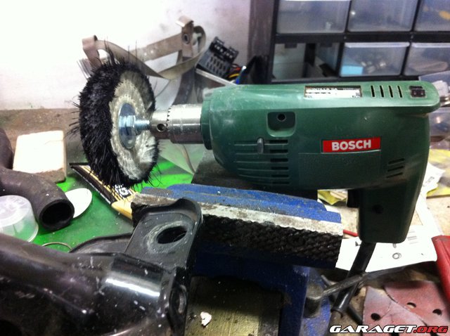

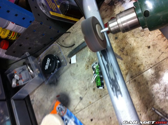

Fick tag i en Bosch från medeltiden och en trissa att polera med smile
https://www1.garaget.org/gallery/images/38/37032/37032-0065b9df3b09c225c4b7ad91d55f16e7.jpg
Efter en mängd autosol och hela ansiktet fullt i skit så vart poleringen ganska bra.
https://www1.garaget.org/gallery/images/38/37032/37032-ef0af3c747aeb2f1f75901af94c8cb5d.jpg
Nejdå det stänkte inte alls.
https://www1.garaget.org/gallery/images/38/37032/37032-acf795a0095e88568ea6a3ca79b1518f.jpg
Färdigt.
https://www1.garaget.org/gallery/images/38/37032/37032-3703fc41d5e5319a9dc48626af1da72e.jpg
Blev riktigt blankt smile
https://www1.garaget.org/gallery/images/38/37032/37032-f281b2c5ffa73915c475a5f726a35328.jpg

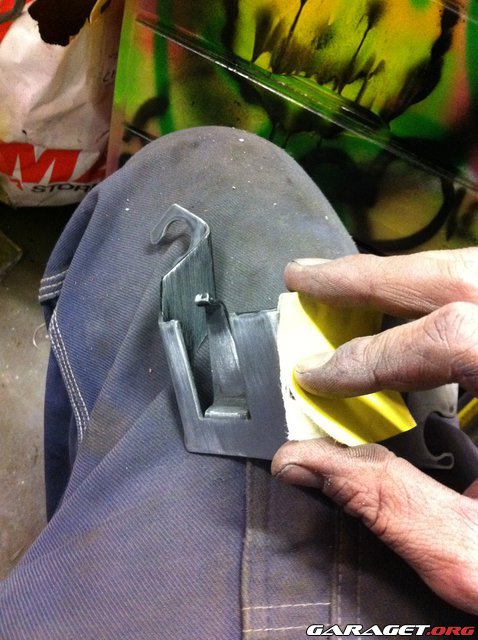

Hittade i samma veva en massa annan skit i motorummet att polera, ska tänka mig för nästa gång för det var fan inte roligt att slipa sånna här grejjer wink
https://www1.garaget.org/gallery/images/38/37032/37032-ae4a77212a256a0c30bbbd1742ee7797.jpg
Nästan färdig
https://www1.garaget.org/gallery/images/38/37032/37032-6b981d57a572ad2b9046e0c36bfded13.jpg

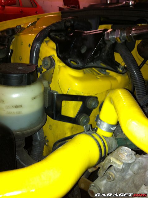

Polerat och klart. Det är hållaren för styrservobehållaren.
https://www1.garaget.org/gallery/images/38/37032/37032-d95ccc69d959f03e514e92564f05c17c.jpg
Syns dock knappt på bilden att den är polerad.
https://www1.garaget.org/gallery/images/38/37032/37032-0bdb890bf81d183035b985bba7fe197a.jpg
Bultarna för krängstaget.
https://www1.garaget.org/gallery/images/38/37032/37032-7371c265f7e34d3b4d783874755c30ac.jpg
På plats
https://www1.garaget.org/gallery/images/38/37032/37032-fe1840134cb6f8d05db1b246c04aeb54.jpg

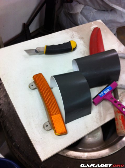

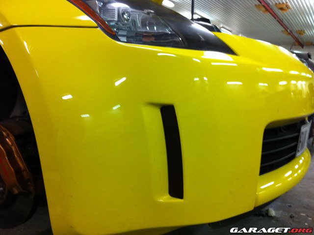

Och eftersom att alla köra vita sidomarkernar i fronten kör jag med svarta, tejpar dom här.
https://www1.garaget.org/gallery/images/38/37032/37032-e5d92fdb532465896e1ad1a2f7979c0a.jpg4
Färdigt
https://www1.garaget.org/gallery/images/38/37032/37032-ebd876ad13ea03cb25baf3ffddeb1ce9.jpg
Det var allt för i kväll, behöver dock lite tips på krängstaget. Det är ju svarta hållare på den, men funderar på om jag ska lacka dom i nån rolig färg eller om de ska förbli svarta eller om jag rentav ska polera dom, det sistnämda blir dock ett jävla grisgöra.
Blir till att polera allting som går i motorummet men det kommer ta sin tid, tar det lite då o då.
Det var allt, Hare!

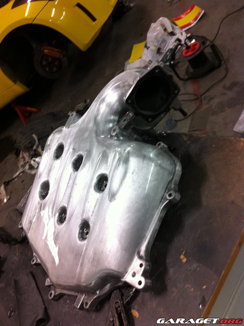

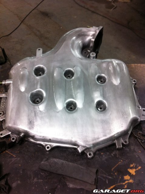

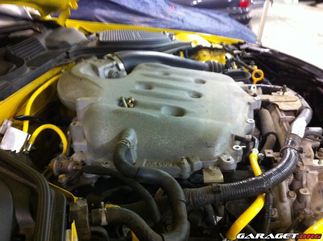

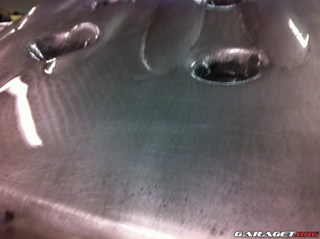

Tog tag i plenumet idag, mycket jobb framför mig som väntar hmm
Utgångspunkt
https://www1.garaget.org/gallery/images/38/37032/37032-2d5177dbf652b876184c5fae7f7d478d.jpg
Slipat med 120kornig trissa
https://www1.garaget.org/gallery/images/38/37032/37032-49cf67b0d38b41c65e59385f02d80017.jpg
slipat med 240 papper
https://www1.garaget.org/gallery/images/38/37032/37032-e8f98ef3d0dacab64d3ac8d9e21826d3.jpg
Våtslipat
https://www1.garaget.org/gallery/images/38/37032/37032-3e435704e01e33a2b7d9efc1e2bf8e2b.jpg
Det är som sagt mycket kvar av porerna och få bort, har slipat 4 timmar idag, och gissar på att jag har ca 4-5timmar kvar att slipa innan jag kan börja polera.
Bilder på de kommer i morgon smile hare så länge.

Tackar wink Tar tid som fan att få bort porerna, men har nästintill fått bort alla. Sen är de bara köra vidare med 400 och 800 papper o sen 2000, så man får bort reporna. Och för er som inte har tålamod: prova inte på de här smile
