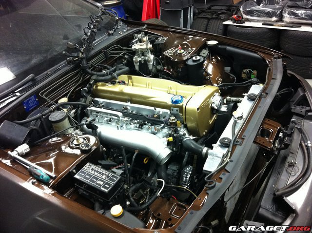

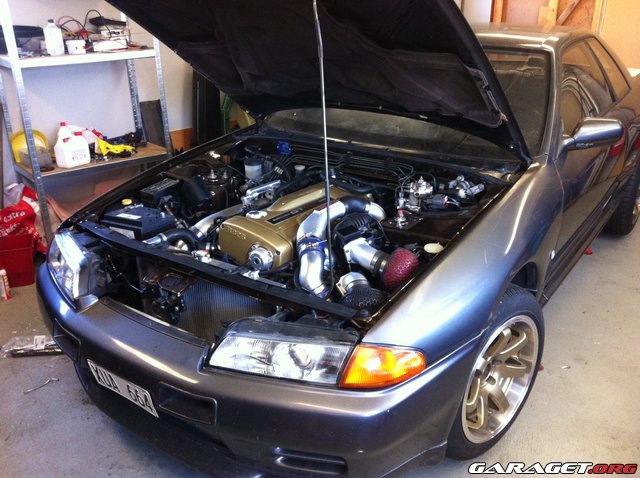

Pga att det är tre lösa skivor med splines på så var jag tvungen att tillverka en centrering.. Den bestod av ett litet järnrör och metallen i ett torkarblad samt lite maskeringstejp.. Och den smacka i direkt big_smile
Lite småpyssel kvar sen ska den startas och mappas.. Skoj skoj...
Bara hellacken kvar sen.. big_smile
Bild på kopplingen och en pissig bild på motorrummet

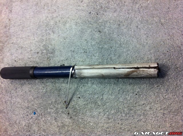

Tuullee__ Ja den blir nog riktigt nice när den blir klar..
Jag har fått dit drivaxlar, växellåda, kardan, kylare och en massa kringutrustning..
Expansionskärlet och spolarvätskabehållaren målades matt svarta.. Dom var så jävla fula big_smile
Sen blev det storstädning så man hittar sitt skit...
Mitt fina centreringsverktyg big_smile

Är det möjligtvis ''handtaget'' från en domkraft, ditt centreringsverktyg? big_smile
VD
643 Inlägg
25 januari 2012
#87
Ja nära på big_smile Det är handtaget som man snurrar runt motorn i motorstativet.. Och en metalltråd från ett torkarblad samt lite maskeringstejp..

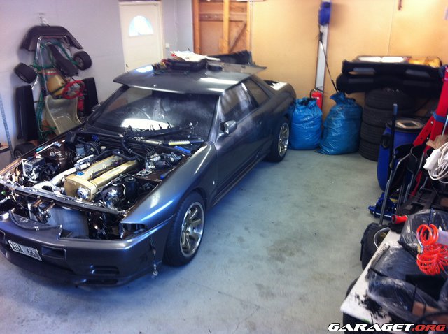

Lagom stressad nu.. Bilen måste igång och kunna köras till lackeringen på torsdag..
Känner mig färdig på turbosidan nu iallafall.. Fick bli dom gamla fula tryckslangarna för tillfället..
I morgon hoppas jag på start big_smile

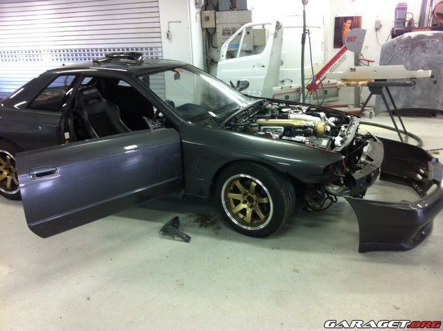

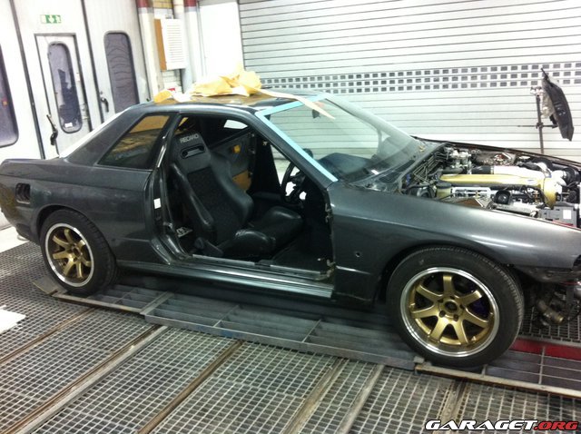

I tisdags starta bilen.. Fick lite hjälp av "Nofear" och "Bluie" här på garaget
Bluie som hak klippt ihop lite av vad han filma.
Första så går larmet, Andra så tänder den inte pga jordfel, Tredje knallar den igång..
http://www.youtube.com/watch?edit=vd&v=mqgfCKGWkS8

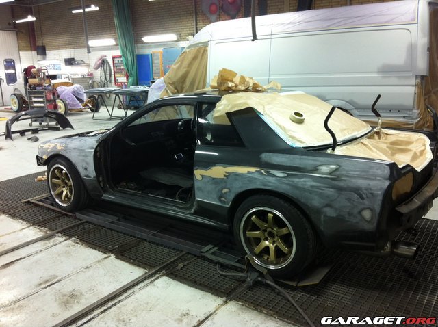

Idag togs det till lackeraren.. Lägga färg i morgon, lite bilder kommer här
https://www1.garaget.org/gallery/images/92/91705/91705-62a63b33c3b1467edf5c2da25d20d19b.jpg
https://www1.garaget.org/gallery/images/92/91705/91705-94730b4850fec65d66650fdc97c8ca0a.jpg
https://www1.garaget.org/gallery/images/92/91705/91705-d4419d7014c862a33230a1747e113a4c.jpg
https://www1.garaget.org/gallery/images/92/91705/91705-338069bc9289920eeed2a40923922ed3.jpg
https://www1.garaget.org/gallery/images/92/91705/91705-16a3adf78e3c442bb07d7bc4e957b344.jpg
