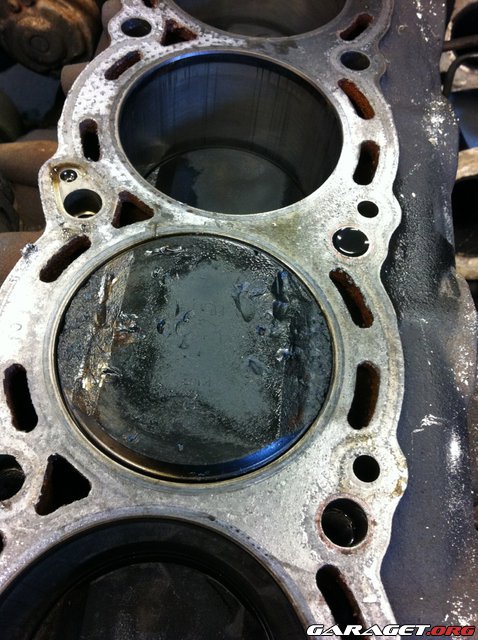

Bilen var repad i lacken och där var inget komp på 6:ans cylinder.
Förhoppningen var att det skulle vara topplockspakningen så jag började riva ner den.
https://www1.garaget.org/gallery/images/92/91705/91705-b92de4f493c6ed924703b1413c335e6b.jpg
Men det visade sig vara värre än så
https://www1.garaget.org/gallery/images/92/91705/91705-5270d2c842988881ca3ee3c8ee7b9ae2.jpg

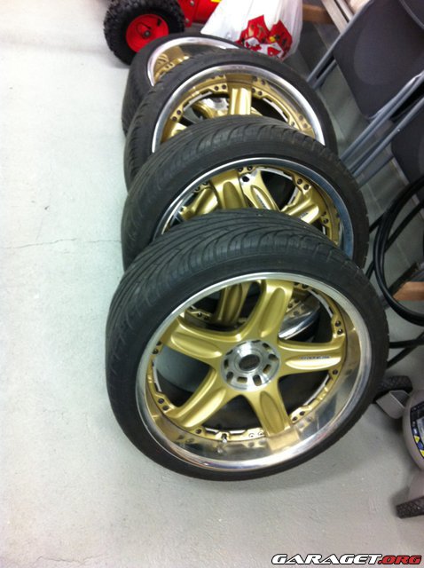

Fick handlat lite fälgar VOLK GT-C
https://www1.garaget.org/gallery/images/92/91705/91705-0561003a89dfde4e9b4d26a13e8fc4c0.jpg

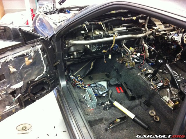

Passa på att tömma bilen invändigt också.. Inredningen ska flockas
https://www1.garaget.org/gallery/images/92/91705/91705-c35a948b9e4fe6e50e5f657f8622ad41.jpg
