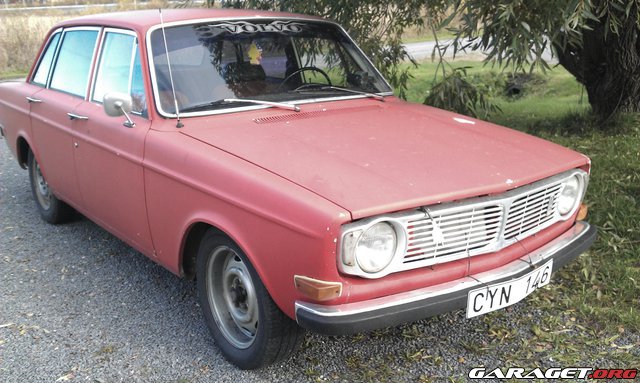

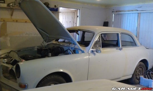

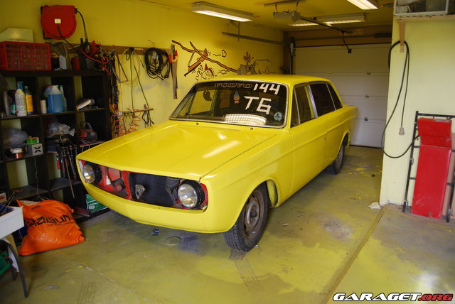

Hallå! Tänkte starta en projekttråd om gamVolvon, mest för min egen skull.
https://www1.garaget.org/gallery/images/111/110394/110394-fedb08aaae6815c4ce7c35331802eca9.jpg
Objektet är en i grunden mycket välbehållen 69as 144 med B20. Två rost fläckar på karossen är det enda jag har hittat, rak och fin i plåten. Nackdelen är att den är omlackerad för något år sedan, och den färgen flagnar bort.
Det soom ska hända med bilen är:
Fixa bromsarna
Besiktiga
Garagelack
Lacka motorutrymmet
Måla underredet
Lacka upp fälgarna, breddade plåtisar
Fräscha upp inredning
Bygga sportavgassystem
Filma om rutorna
Sätta i lite ljud

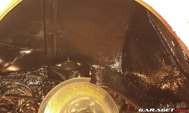

Har även börjat måla i hjulhusen, först pallade jag upp ena sidan på bilen och gick lös med avfettning och högtryckstvätt!

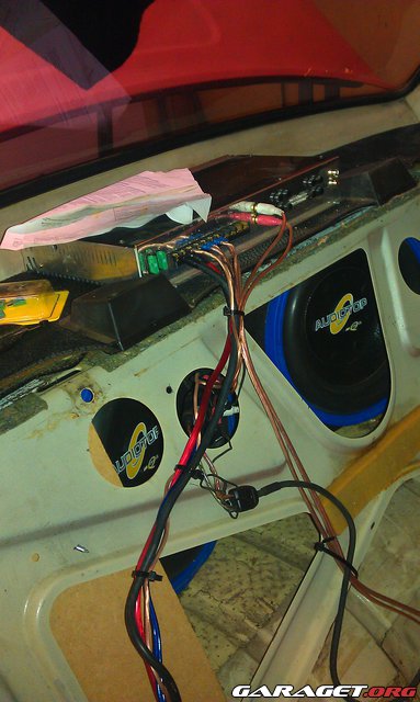

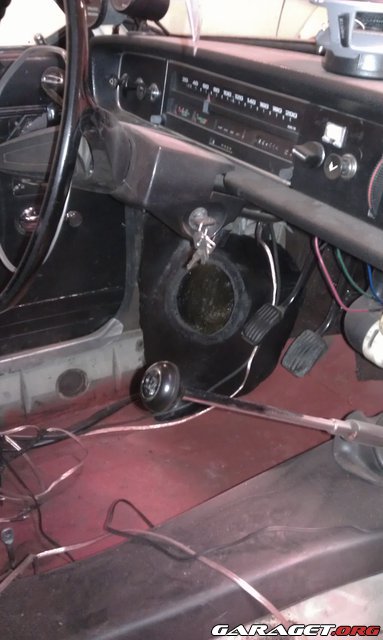

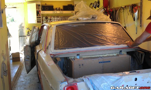

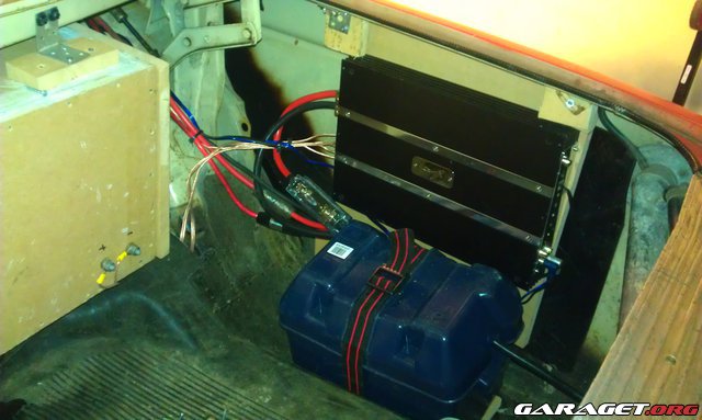

Har påbörjat stereobygget. Basar, kablar, batterier och slutsteg på plats. Framsystemet sitter också på plats, men bara tillfälligt då jag måste få tag i nya dörrsidor (efterlyses!).
https://www1.garaget.org/gallery/images/111/110394/110394-519e34ec6fc938f16baa799ab960417e.jpg
Bagaget ska målas upp och kläs in i tyg senare.

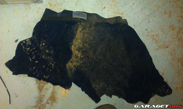

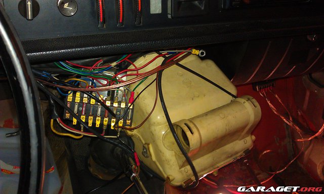

Då jag rev lite i inredning för att montera framsystemet, så hittade jag en liten överraskning som någon ivrig själ lämnat efter sig:
https://www1.garaget.org/gallery/images/111/110394/110394-9b3be51a4f0be6062e10ee6608793c1e.jpg
Det läcker in vatten vid vindrutan, och tydligen användes kalsongerna för att täta detta.
Har även tagit lös värmepaketet då fläkten är död. En ny fläkt är beställd.
https://www1.garaget.org/gallery/images/111/110394/110394-f0c90b693bb93f2555dc62d8c57a5b17.jpg
Handbromsen är fixad. Har även bytt ut framoken mot nya! Det enda kvar inför besiktning är att ställa in CO halten, fixa bältena och fixa positionsljusen fram. Troligtvis dålig jord där.

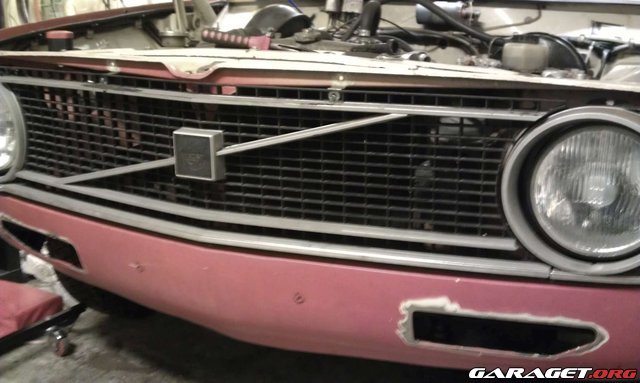

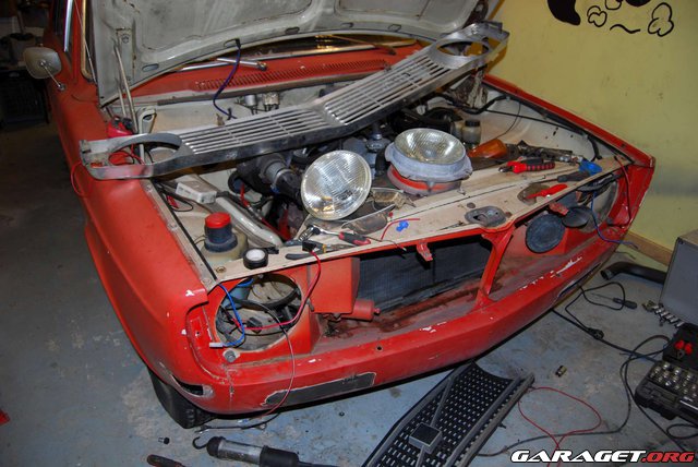

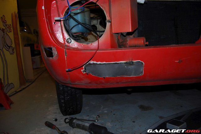

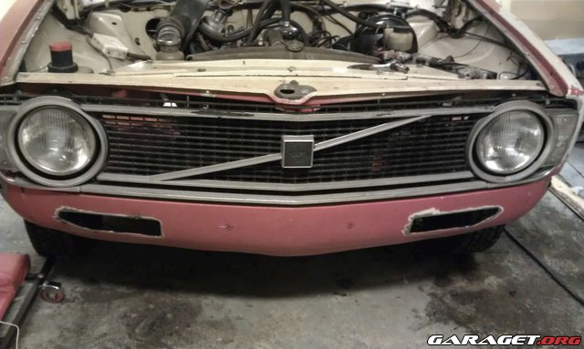

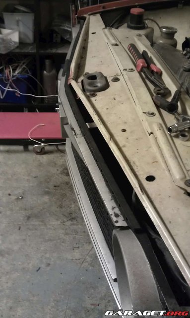

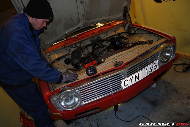

Lördagen var planerad till hundraförtin. Lägga igen kofångarhål samt blinkershål, byta grill, koppla om blinkers och positionsljus.
https://www1.garaget.org/gallery/images/111/110394/110394-81a84e5170368ce21f6f5baabb6bf480.jpg
Allt gick fint tills vi skulle börja svetsa. Slut gas!

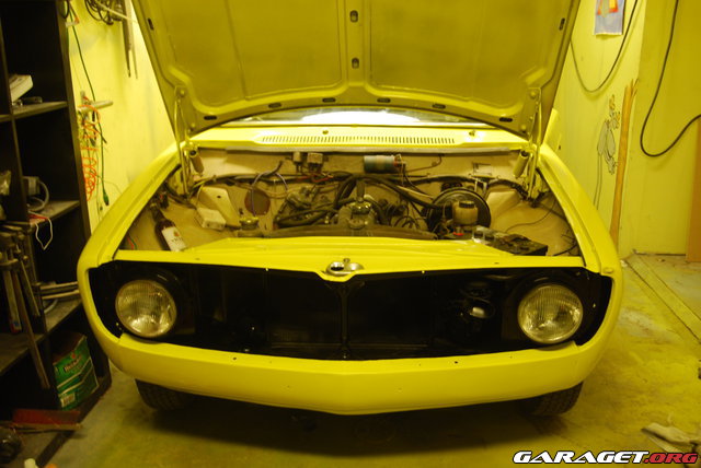

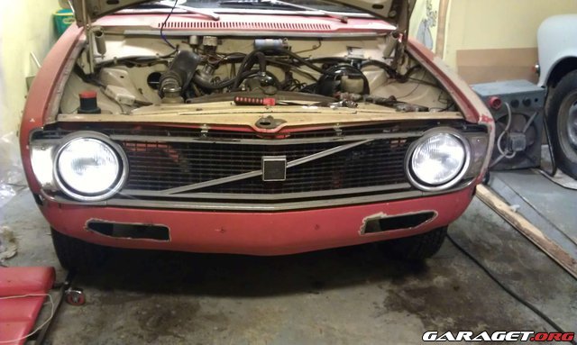

Började därför med grill och ljus istället.
https://www1.garaget.org/gallery/images/111/110394/110394-44451395af60648c0f84dcc45028eb67.jpg
https://www1.garaget.org/gallery/images/111/110394/110394-0c838f8709334843c1e643443982f824.jpg
https://www1.garaget.org/gallery/images/111/110394/110394-526f3697010292846621be5c4a1fbca4.jpg

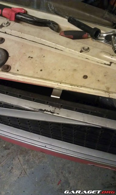

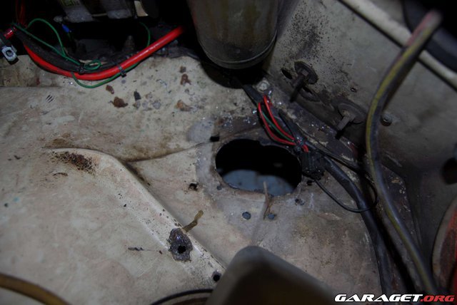

Hittade även ett hål som tidigare ägare popnitat en svart plåt över, vad kan ha suttit här?
https://www1.garaget.org/gallery/images/111/110394/110394-ff2c09bdca67aa302ac9f1cdcadb44d1.jpg
Mycket mer hann vi inte den kvällen, bastun värmdes med ved, och vi med %haltiga drycker i goda vänners lag!
Börjar passa in grillen och tillverkar fästen
https://www1.garaget.org/gallery/images/111/110394/110394-f7a7a8d1a1f2ebd2a392f14def16e4fb.jpg

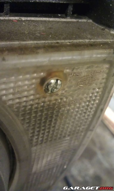

Byggt om positonsljusen till blinkers, sänkt in en skruv då dem gamla gick av, nya glas ska beställas.
https://www1.garaget.org/gallery/images/111/110394/110394-76d7a56b0c012dd21245f35cd4d28504.jpg
Så här ska det se ut! -nästan iaf. I de gamla positionsljusen har jag sattit en 5/21 watts lampa som positionsljus respektive blinkers, samt att jag borrat in positionsljus i lyktorna. Har dock kopplat ur pos-ljuset från blinkersen då jag inte tror man får ha så på besiktningen? Senare ska det in gula varselljus bakom grillen.

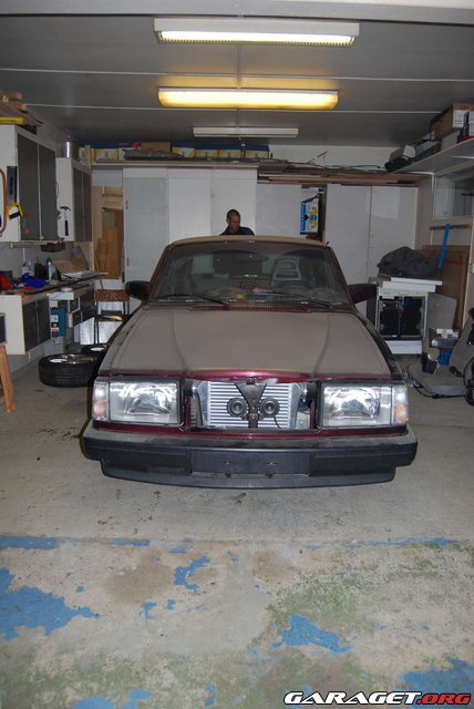

Byter du den gamla fina grillen mot en plastig? Lite synd. Men annars ser den ju ut o va i ett bra skick, trevligt med dom låga skärmarna.
60 Inlägg
4 mars 2012
Jo, jag tycker plastgrillen är finare. Dessutom var min alugrill ganska skabbig.. Jo, bra utgångs objekt! Jag har ju inga planer på att göra den orginal, tycker det finns så många 140is som är orginal smile
Låga skärmar?
687 Inlägg
4 mars 2012
Ja alltså den låga hjulhuskanten, såna framskärmar är inte så vanliga i bra skick.
60 Inlägg
4 mars 2012
Jaha, se där! Alltid lär man sig nått nytt!

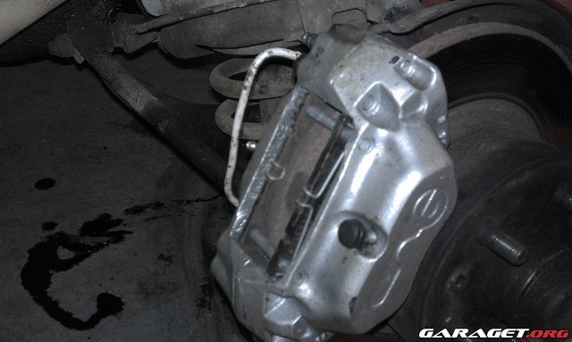

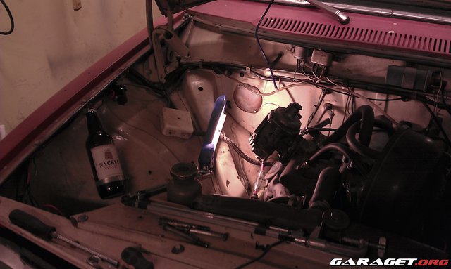

Jag besiktade bilen i Kalix, 5 mil bort. På vägen dit märkte jag att bromsarna fram låg an.
Så senaste tiden har jag försökt reda ut vadfan som kan vara problemet!
Efter felsökning hit o dit, luftat säkert 5 gånger, så visade det sig vara två trasiga bromsslangar, en på varje sida fram.
Men nu fungerar bromsarna som dem skall!

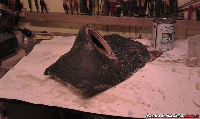

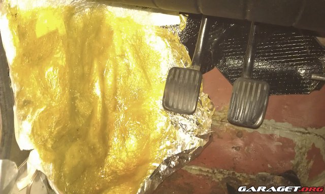

Har även roat mig med att plasta kickpaneler, vart inte alls nöjd med att ha högtalarna i dörrsidorna.
https://www1.garaget.org/gallery/images/111/110394/110394-1421e9a199ae315854c3711d7b1c1cdf.jpg
https://www1.garaget.org/gallery/images/111/110394/110394-bfea38b69381232c0a325c0512bca1ca.jpg
https://www1.garaget.org/gallery/images/111/110394/110394-ef73f89c1206d126cece362f0ee638d1.jpg
Dessa ska sedan kläs i långhårigplysch, som jag även tänkt göra med resten av inredningen.

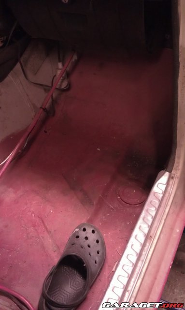

Slipade rosten som fanns i golvet.
https://www1.garaget.org/gallery/images/111/110394/110394-27a6402f687ed35395e7e9558108208f.jpg
Slipade bort de rostfläckar som fanns och lade på spackel.
https://www1.garaget.org/gallery/images/111/110394/110394-4800ff9f1abbb36f440f43faebc619f9.jpg

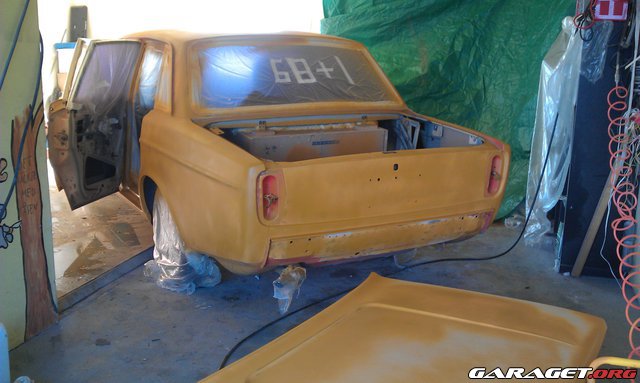

1 maj 2012
Nu är det två år till nästa besök!

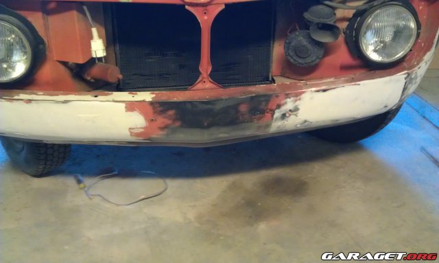

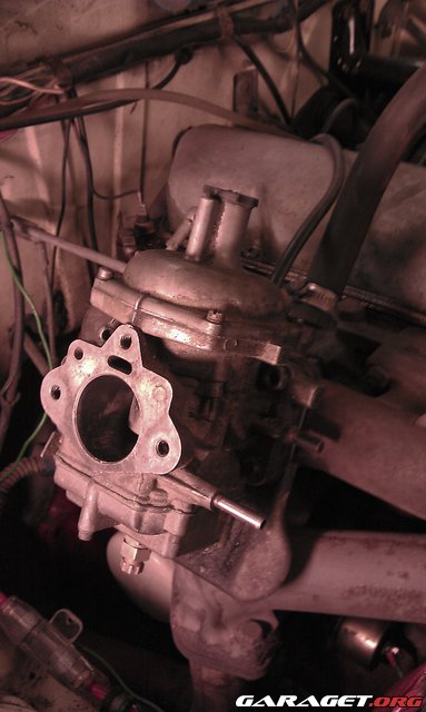

Böt ju förgasare till en med justeringsskruv för att lätt justera COn, men denna förgasare verkar inte gå så bra! Fick  glida genom stan på tomgång då flottören i förgasaren hakar upp sig! Ska nog byta tillbaka till den andra förgasaren.

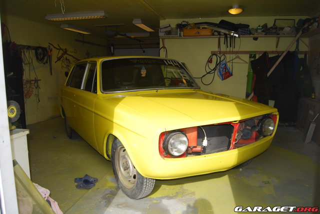

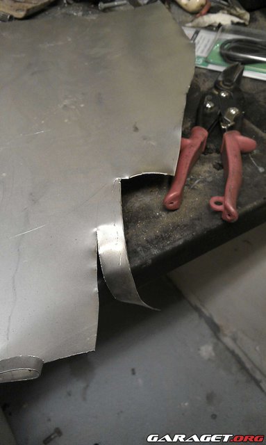

Har svetsat igen kofångarhålen samt ena blinkershålet, sedan tog gasen i svetsen slut. Har grovspacklat det.
https://www1.garaget.org/gallery/images/111/110394/110394-cb7f57b3851ae8e6188499fb92e2ba91.jpg

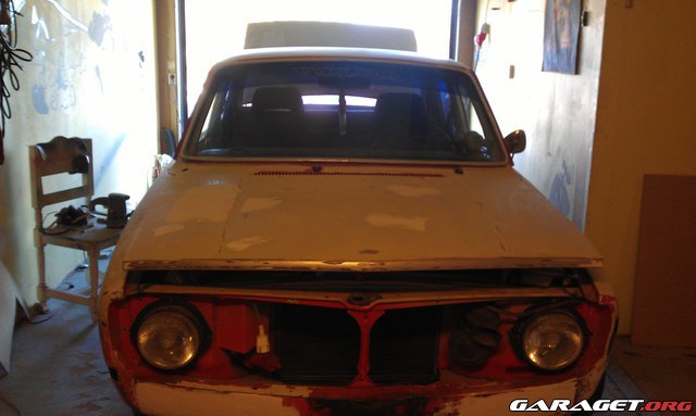

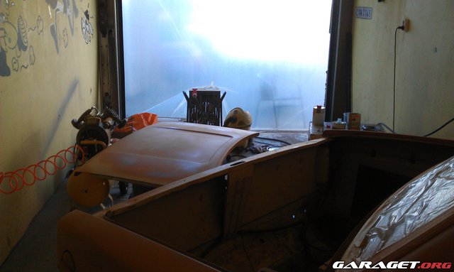

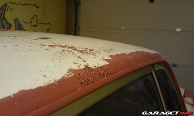

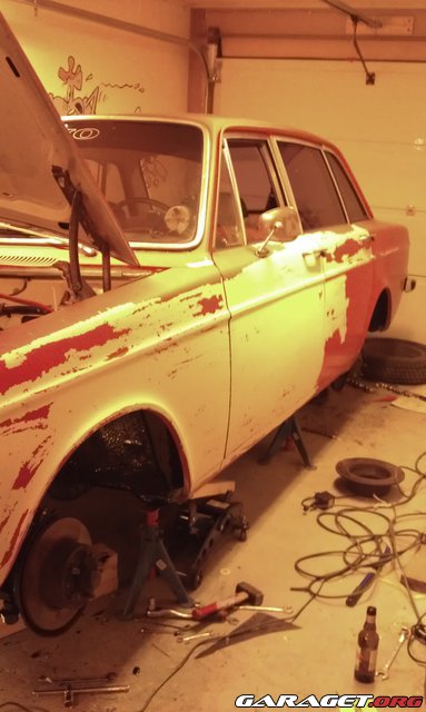

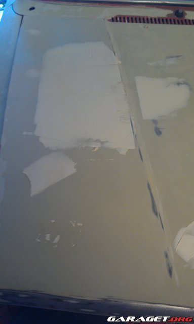

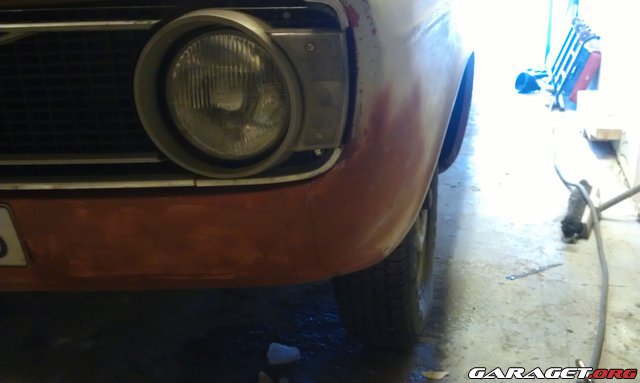

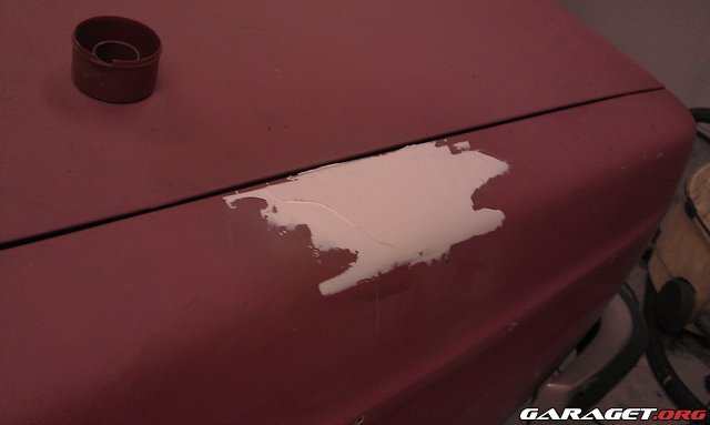

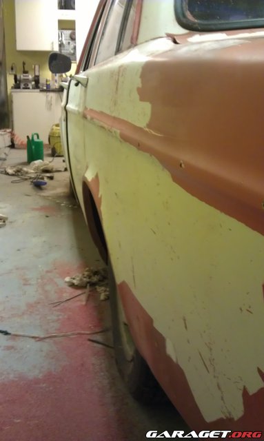

Har börjat slipa/hyvla ned den gamla lacken. Sitter knappt fast alls!
https://www1.garaget.org/gallery/images/111/110394/110394-7dbaa38277233c853e65710b2e116420.jpg
https://www1.garaget.org/gallery/images/111/110394/110394-c5c7808269f462d47d3fdc4fc0bb30ba.jpg
https://www1.garaget.org/gallery/images/111/110394/110394-1370815f989d8aac10b99b041ac32143.jpg

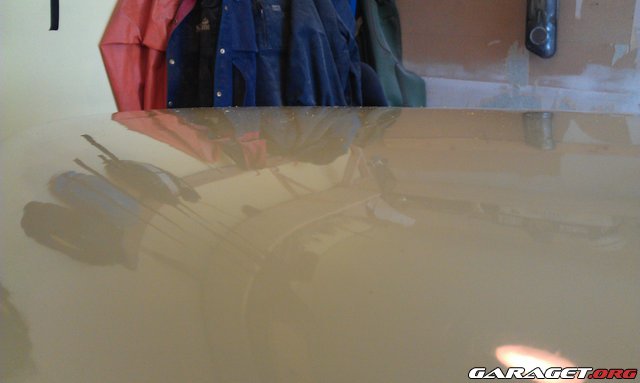

Blev sugen på att prova polera så testade på oljelocket
https://www1.garaget.org/gallery/images/111/110394/110394-baeb69177acc75b501aee1e2bb453228.jpg
Allt för denna gång!

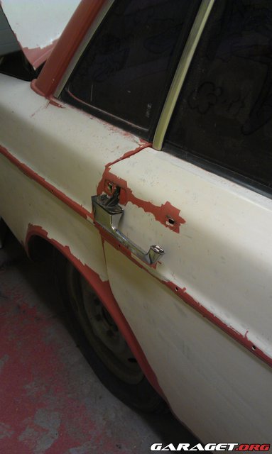

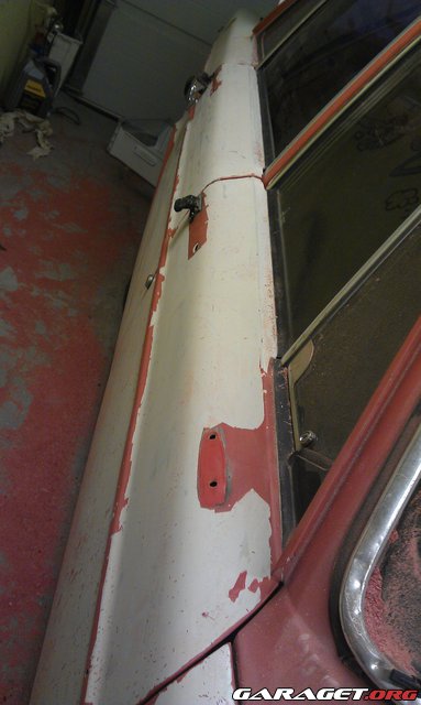

Har plockat lös dörrhandtag och speglar
https://www1.garaget.org/gallery/images/111/110394/110394-50edf8554ebe8eafdfef63a40dad9d21.jpg
https://www1.garaget.org/gallery/images/111/110394/110394-39bb5aa57dd01ba221685aefc28a841f.jpg

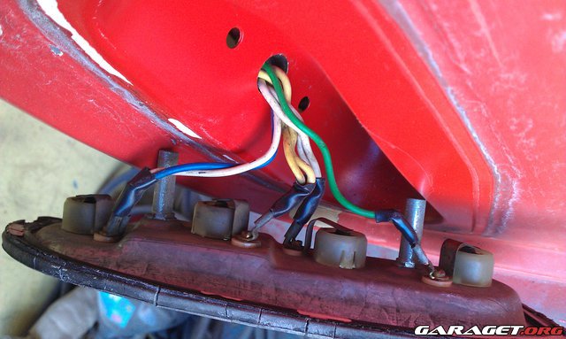

Bakljus, fotat för att komma ihåg kabelplacering!
https://www1.garaget.org/gallery/images/111/110394/110394-b9938156a9e1f2752f65f5bb7a6fb702.jpg

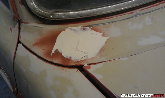

Spackel!
https://www1.garaget.org/gallery/images/111/110394/110394-e19291f67cb8a0573ef4feaa194c1c35.jpg
https://www1.garaget.org/gallery/images/111/110394/110394-90917d8617a6ab138f6d8c4d9493f0c8.jpg
https://www1.garaget.org/gallery/images/111/110394/110394-b84f92fe48a96e2f0eb03b2fb4defb98.jpg

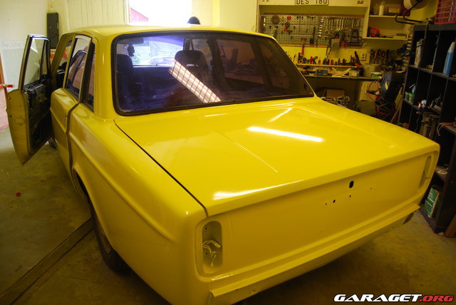

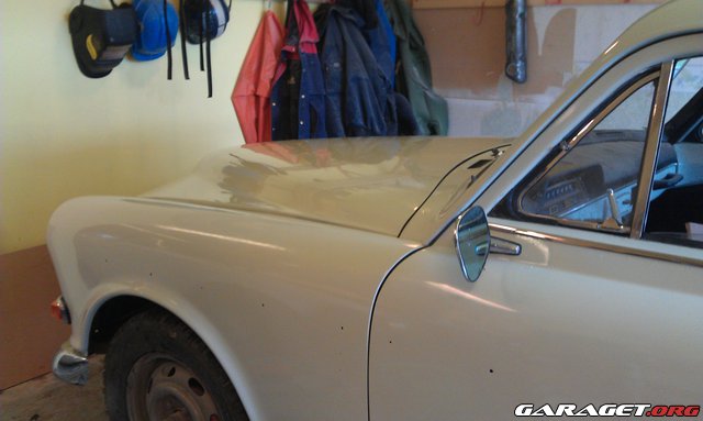

Gett lite kärlek åt garagekompisen, farsans amazon, polerat den nya lacken. Ganska nöjd med resultatet då jag lackade den i garaget. Dock en del dammkorn på motorhuven och underarbetet inte helt 100% bra.
Före:
https://www1.garaget.org/gallery/images/111/110394/110394-03498b0eb0620029645766c594a42c4d.jpg
Efter:
https://www1.garaget.org/gallery/images/111/110394/110394-d34d1ee9283b1816590260f05392f6aa.jpg
https://www1.garaget.org/gallery/images/111/110394/110394-d0f5f6ba5f80c12a3b7806ceb84a6c8c.jpg

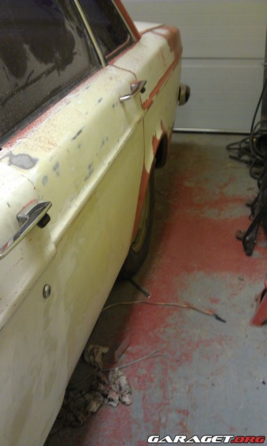

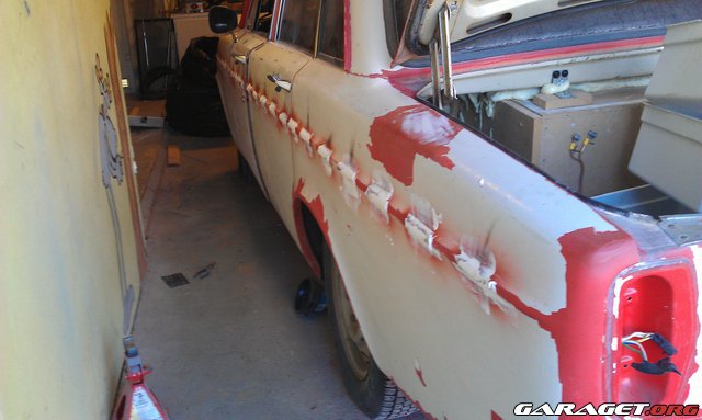

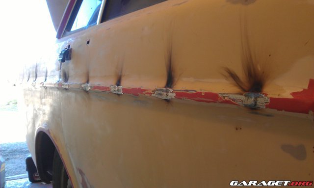

Svetsat igen listhål
https://www1.garaget.org/gallery/images/111/110394/110394-eef1c8d00d5cf1de335069fc8ccd6fc5.jpg
Igensvetsat antennhål med spackel på!
https://www1.garaget.org/gallery/images/111/110394/110394-f8d12c54b0a041ad95cabf5d2f3654cc.jpg

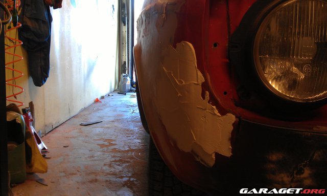

Svetsat igen det andra blinkerhålet och fläskat på med spackel
https://www1.garaget.org/gallery/images/111/110394/110394-80b3cecf2b94d07a0bf86d2d349559eb.jpg

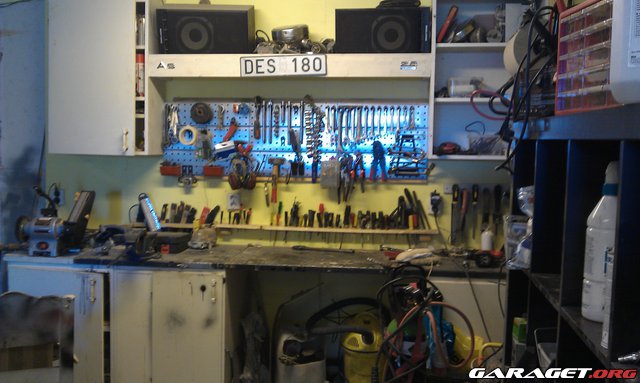

Arbetsbänken
https://www1.garaget.org/gallery/images/111/110394/110394-984227e6dcf1f259b7cf9e7697ad186e.jpg
Spacklat svetsarna på listhålen
https://www1.garaget.org/gallery/images/111/110394/110394-3704850a99ad6285a569e3214c9f5bdc.jpg

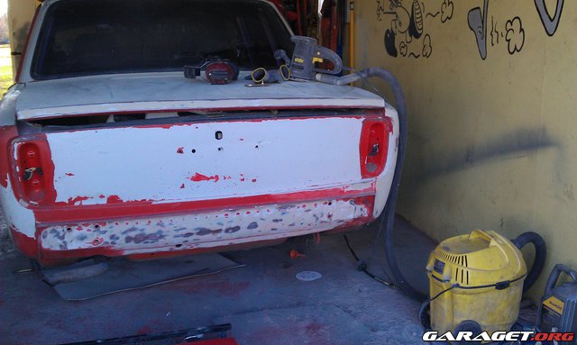

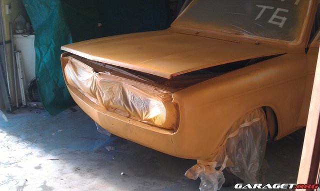

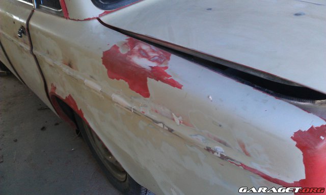

Slipat ned gamla lacken. Ett tips, använd damsugare om det går, då hålls sliprondellen fräsch längre och nästintill dammfritt i garaget!
https://www1.garaget.org/gallery/images/111/110394/110394-e676478d898f79b88329b4cb73088185.jpg

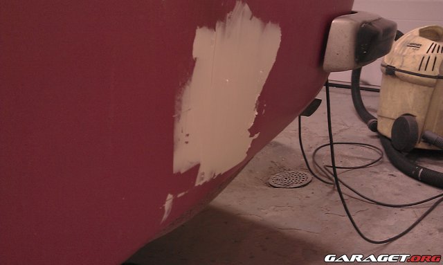

Lite slipning av spackel. Gör om gör rätt, spackla igen!
https://www1.garaget.org/gallery/images/111/110394/110394-0bd6f406653c5a181bf87d4224c2c6b8.jpg

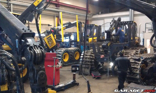

Blött i skogen, då servar vi skogsmaskinerna istället...

Har inte hänt jättemycket då jag slipat och spacklat! Var och hämtade slipgrund från Torneå igår, samt beställt epoxi primer och topplack!!
Försöker även få tag i en lite större fläkt som jag ska ha i min "lackbox"...
60 Inlägg
5 juli 2012
Nu händer det grejor! Den tråkiga slipningen och spacklingen är färdig! Nu har jag och Jonsson maskerat bilen och jag har lagt på epoxiprimern. Dock måste jag bättra på imorgon då en luftkoppling till färgsprutan racklade.
https://www1.garaget.org/gallery/images/111/110394/110394-1210d5d13c13acb1576b3061b89c345f.jpg
https://www1.garaget.org/gallery/images/111/110394/110394-50ab4c31f9d3ce80eb1ef8231d8404e6.jpg
https://www1.garaget.org/gallery/images/111/110394/110394-8508efc5af69cc7ceaa60f8201f2e200.jpg
https://www1.garaget.org/gallery/images/111/110394/110394-7ffde98db71b8e617baa6f713d832234.jpg
Så här har jag löst ventilationen
https://www1.garaget.org/gallery/images/111/110394/110394-d5c6af18853c6a37ae7e38391c245a32.jpg

60 Inlägg
10 juli 2012
Gul bil!!

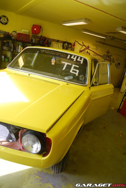

Nu har jag fått lacken på bilen. Gick dock inte så bra som väntat, sprutan krånglade och det var nog för varmt i garaget så färgen flöt inte ut ritkigt. Men lite våtslipning och polering så blir det nog bra, ska bara låta lacken härda ordentligt först.
https://www1.garaget.org/gallery/images/111/110394/110394-62e713688207dada3af6b2fe46ea8ecc.jpg
https://www1.garaget.org/gallery/images/111/110394/110394-1cbc74f485a02acfcc59899669848c6e.jpg
https://www1.garaget.org/gallery/images/111/110394/110394-48df00f79f1e8ea590438175a117ddf2.jpg
https://www1.garaget.org/gallery/images/111/110394/110394-605bb848abdcd2989893febe066236b2.jpg
Målade svart innanför grillen då grillen blir svart. Målade även reservhjulsbaljorna svarta
https://www1.garaget.org/gallery/images/111/110394/110394-27c203ea6921e2ce8fe0f8f437c64d64.jpg
Ska fara o klämma på däck på fälgarna (dem plåtbreddade) samt lacka dem imorgon
