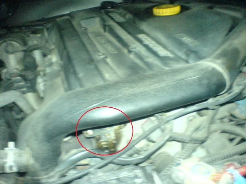

Successivt har det luktat mer och mer bränt efter jag har varit och kört med bilen, och igår natt när jag kom hem så såg jag att det hade sipprat ut lite vätska från motorn. Det är på förarsidan, under snorkeln. Det är 3 gängade hål där som att det ska sitta nåt där, och så ett pluggat hål. Har letat som en tok på nätet och handböcker för att hitta vad som ska/kan sitta monterat där samt vad det är för vätska, och hur jag fixar läckaget.
Jag kan bifoga ett eget foto senare, men jag hittade en bild nu på nätet där det verkar vara något monterat där jag har ett läckage. Men jag antar att det är en bil med automatlåda på bilden(oljesticka till växellåda), så det kanske är därför det är nån grej monterad där jag ringat in?
Någon som vet någonting om detta? Man blir ju nervös av sånt här...

Ser ju inte ut att vara olja tror mer på glykolen som luktar kanske en packning eller o-ring som gått.
Om du vet vart det läcker ifrån så dra fingret på sörjan och smaka och spotta ut smakar det sött är det glykol och kan vara bra att kolla nivån till kylaren och olja smakar ju olja.

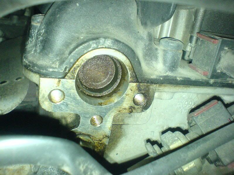

Här kommer iaf bilder.
http://i5.photobucket.com/albums/y163/masterpudas/DSC00286-1.jpg
Närbild:
http://i5.photobucket.com/albums/y163/masterpudas/DSC00287.jpg

t7orna brukar trycka ur sig olja där, inte så mycket att göra åt eller oroa sig för, brukar vara någon droppe då och då. Ska inte heller sitta något där på manuella som sagt.
Ok, bra då vet jag! Fick just veta att det sitter en vakuumpump där om man har automatlåda!

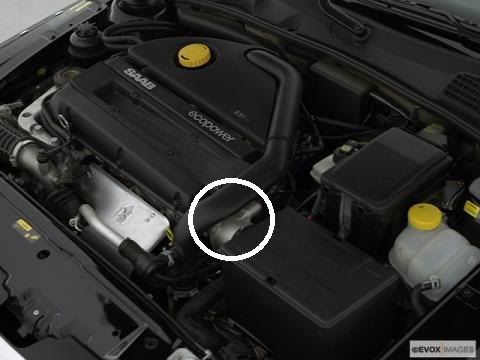

Nu har jag haft in bilen i garaget och krälat under den. Det var fuktigt kring nån anslutning från turbo-motor och lite runt turbon också, samt kring oljetrågets högra sida(passagerarsidan). Såg nu senare att det var kladdigt högre upp också på högersidan, kring remhjulen. Det är ju lite tajt där så var svårt att se så bra.
Jag har kontrollerat vätskor. Olja finns gott om, glykol finns det gott om, MEN det var väldigt lite servovätska kvar!
Kan det vara servopumpen som skjuter ut olja? Vars ligger den? Det är ju ett ormbo under huven, trång som satan... Inte riktigt van vid det. smile

Kolla så att vevhusventilations-slangarna är hela, vanligt att de går av

De markerade 2 slangar är de som vanligast går av

Ahh, tack för bild! Det hjälper som fan smile
Okej, dom två slangarna.. Men vars är vanligast att dom går av isf? För jag kollade alla slangar där idag, och vad jag kunde se så såg allt helt ut.

det brukar vara där uppe de går av/spricker

det är nog inte själva oljetråget som läcker, på andra bilden såg det mer ut som de kom från packboxen till vevaxeln, inte nått att bry sig om när det läcker så lite, när du bytar till uppgraderingssatsen så rekomenderar jag att du plockar av ventilkåpan och blåser rent kanalerna till vevhusventilationen där.
Det du också ska kolla är att backventilen som sitter på den lilla slangen till ventilkåpan att den fungerar som den ska (minns inte om den följer med satsen) smile

På bilden där man ser turbon och returen från turbon så ser det ut som att du har läckage ut ur avgashuset på turbon. Är svart mellan avgashuset och lagerhuset.
Du har som du sett andra läckage, men ingen av dem ser så onormala ut eller borde lukta nämnvärt. Om det däremot läcker ut vid avgashuset på turbon så kommer det att lukta bränd olja, den borde även kunna komma lite rök om du skyndar dig att titta efter.
Detta kan bero på vevhusventilationen då en icke fungerande ventilation får turbon att läcka, men oljan som bränns i turbon bildar ett hårt lager av koks vilket ofta förstör turbon snart, eller strax efter. Du bör byta vevhusventilationen och som minst kontrollera turbon eller renovera/byta den. (turboras är mycket vanligt på denna motor) Att ta bort koks inuti turbon är lite överkurs, men man kan demontera avgashuset och försöka få bort koks som turbinbladet kan slå i.
Servoläckage på Saaben är rätt vanligt från röret som går nere längst framskärmen som brukar kunna rosta där så följ rören och kontrollera skick.
