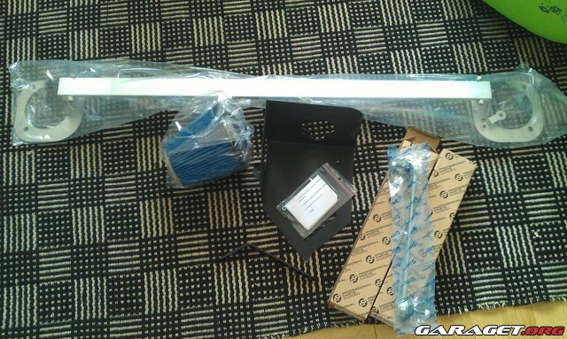

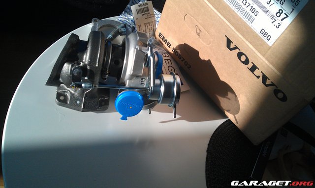

Så nu har jag varit hos grabbarna på Atm å hämtat grejerna.Bestämde även att jag ska komma ner när bilen är klar å bänka för å se hk plus att vi ska koppla in datorn å kolla så allt ser okej ut.Dom tyckte absolut att man skulle ha en pysventil så det fick det bli.Skönt med volvo original delar med då borde det hänga med ett tag.
Ska nu till posten å hämta mitt fjäderbenstag osv som jag har väntat på i över en månad så det ska på plats i helgen med.
Jocke jag ska inhandla ett japan grenrör.Har du kört igenom bilprovningen med ditt jt-system dom gnällde inte när man bara har en burk eller? för det hade ju vart fett nice med det systemet big_smile

Fan va fint då blir det ju ett sådant inte direkt gratis men det får väll gå big_smile
Va för jävla kallt idag å alla andra bilar som står i garaget vägrade starta mer eller mindre så får bli ett nytt försök i morgon smile gick till posten å hämtade paket istället smile

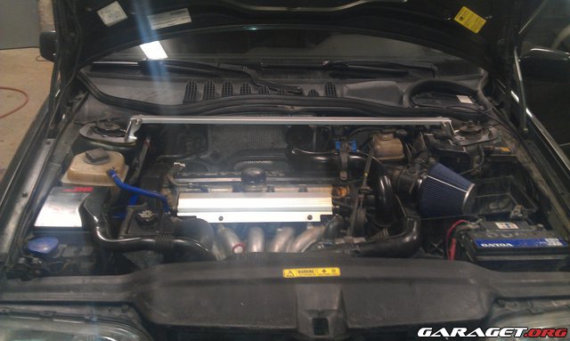

Har nu gjort rent vevhusventilation vilket skitjobb bara massor med skruvar som var jobbiga å få ditt big_smile
Men allt såg bara bra ut ingen skit i kanalerna eller i oljefällan i några slangar var det lite smet.
En slang var ju totalt av så det var ju inte i onödan ifall.
Men nu när jag skulle starta bilen så lyser lamdalampan jag hade glömt å koppla in tomgång motorn.
Tror ni det kan va felet. å hur nollar man en sån här gammal bil det räckte in å ha jordkabeln av.
Å felkods grejen är sladden av på zz big_smile

Var det mycket pill funtar på att göra det på min också , känns bra att få det gjort

jag har för mig att det är lite pill att få tillbaka insuget? eller har jag fel drunk? smile

Det stämmer bra det tog längst tid av allt å få tebax insuget två skruv på undersidan som var ett helvete smile det tog mig några timmar får ja ju erkänna trodde det skulle vara lättare

ser mycket bra ut !!

Ny insugspakning nya slangar å oljefälla å en hel del olika slangklämmor 1480kr på bilia för allt gav jag
