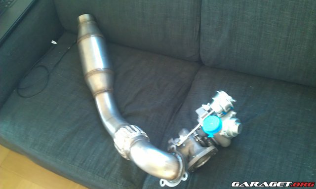

NU börjar det fan klia i fingrarna testade downpipen på turbon å det var perfekt passform big_smile
https://www1.garaget.org/gallery/images/25/24935/24935-6c67a296e81a94c3cbac9190a2da3e25.jpg
https://www1.garaget.org/gallery/images/25/24935/24935-de22a44011f7515450e39125be7ec799.jpg

Jag har mitt lamda fäste längre fram. Precis under flexröret
Senast redigerat av jocke_gronberg (12 februari 2012)
Jo jag fick ju med två ett är precis under flexen går å se lite på första bilden det bakre använder man väll till s70 osv ?
vet ej vilket man ska använda men orginal sitter det där framme.
taget ifrån ett inlägg ifrån.  Marlboroman
Original så sitter ju sonden säg 30cm från turbon, och flyttar man den till katalysatorn kan det ta för lång tid för den att värmas upp. Så problemet kan vara placeringen.
