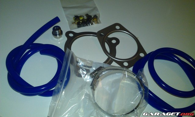

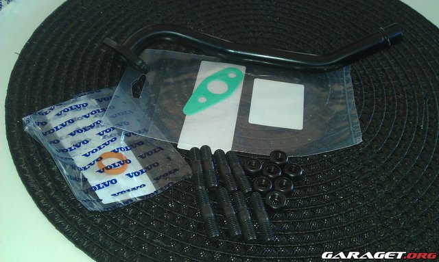

Nu är snart alla delar hemma. köpte ny pinnbultar det gör jag aldrig mer om. köpte en för mycket så jag ska kunna göra egna på jobbet om jag skulle behöva mer volvo tar ju bara 56kr st för sina :S
Här är en bild på några av dom sista grejerna!

Så idag kom även dom sista prylarna Är bra sugen på å få skruva ihop allt nu big_smile
Helt omänskliga priser på dom här grejerna
